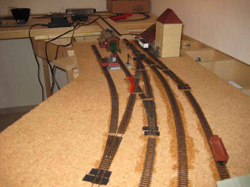

Hallo N-Gemeinde
So, ich habe letzte Woche und am Wochenende weiter gearbeitet. Die Schienen sind jetzt fix und die Verdrahtung der Schienen ist soweit fertig und konnte erste Testfahrten machen auf dem Bahnhofssegment. Bei jedem Gleis und Weiche habe ich eine Einspeisung gemacht und es funktioniert Tip Top. Die Stromabnahme ist perfekt. Mit dem Kriechgang kann man über die Weichen fahren und kein Stottern. Bin sehr erfreut.
Die Weichenantriebe sind mal montiert aber noch nicht angeschlossen wie auch die Kreuzung. Wird aber bald mal der Fall sein.
Die Gebäude sind mal provisorisch aufgestellt. Das sind auch die Positionen die dann auch später an diesen Stellen fixiert werden. Dem Güterschuppen bin ich noch am studieren ob ein anderes Modell hinstellen soll da ich befürchte dass es mit dem Entkuppeln im Unterstand problematisch werden kann. Ein Favorit hätte ich schon - das Faller Modell 222 117.
Nun werde ich die Zwischenschwellen einpflanzen. Die Peco Zwischenschwellen habe ich nicht gekauft da die Isolierverbinder zu breit waren. Nun werde ich diese täglich fort zu ein paar einsetzen.
Nächstens werde ich versuchen die Schienen zu altern. Das mache ich vor dem Einschottern.
Ja, und es gibt noch genügend Arbeit. Die Gebäude müssen noch ganz fertig gestellt werden sowie die Beleuchtungen, die Rampen, ein schönes Haus, ich denke da an ein Gasthof hinter dem Bahnhofsgebäude suchen usw.
Ich melde mich wieder
Patrick
Die von zehnder zu diesem Beitrag angefügten Bilder können nur von registrierten Usern gesehen werden - Login

Ich habe keinen erfolg gehabt mit der Kreuzung. Es funktionierte nicht richtig. Nach langen Versuchen brachte ich es nicht fertig und irgendwann waren die Nerven auch am Ende.
Nun mache ich da nicht mehr länger mit und habe ich mich entschlossen die Kreuzung wegzulassen. Ich verzichte darauf.
Da musste aber der Gleisplan abgeändert werden. Nach langen Hin und Her, Gedanken und Ueberlegungen habe ich nun auf den neuen Fotos das Ergebnis. Die Gleise sind nur mal provisorisch ausgelegt, sorgfältig dass es auch richtig zusammenpasst.
Die grösste Aenderung ist dass der Lokschuppen auf der anderen Seite ist. Dabei gelang es mir eine Gleisverbindung vom Lokschuppengleis zum Gleis 3 zu machen.
Ok, die Weiche ist sehr nahe am Kohlenpferch. Aber egal, das muss so sein. Die örtlichen Verhältnisse sind knapp bemessen.
Habe in verschiedenen Lektüren und Gleisplänen beobachtet, dass es oft vorkam das eine Weiche sehr nahe am Kohlenpferch ist oder war.
Die Funktion ist so gegeben und der Vorteil ist dass ich so mehr Möglichkeiten habe.
Wenn auf dem Gleis 1 ein Zug ist (die Lok bereits schon Umgesetzt hat) kann ohne Probleme ein weiterer Zug (z.B. ein Güterzug) auf Gleis 2 einfahren und dennoch kann dann von diesem Zug die Lok umgesetzt werden über Gleis 3.
So wird der Betrieb ein bisschen Interessanter.
Das Freiverladegleis (ev. mit einem Bockkran) ist dann neben dem Gleis 3.
Das Abstellgleis wo der braune Güterwagen steht, würde ich eine Verladerampe (und ev. mit einer Kopframpe) vorsehen zum Beispiel für Viehverlad usw.
Obwohl die Kreuzung nicht mehr ist, gefällt mir dieser Gleisplan sehr und hoffe dass es jetzt gut kommt. Denn mit den normalen Weichen habe ich keine Kontaktprobleme.
Patrick
