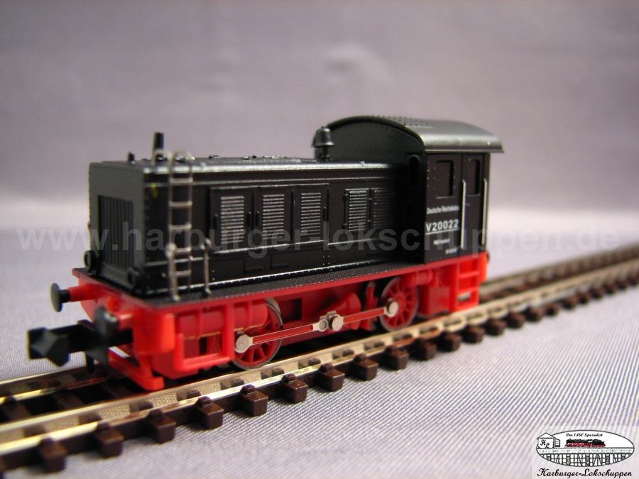

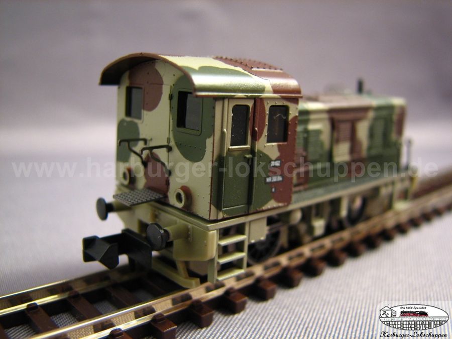

Ich habe nun alle Ausführungen der Diesellok V20 bekommen.
Nun mein Eindruck zu der Lemke Hobbytrain Neuheit 2009.
Das Modell ausgepackt, und mein erster Eindruck:

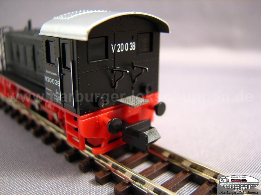

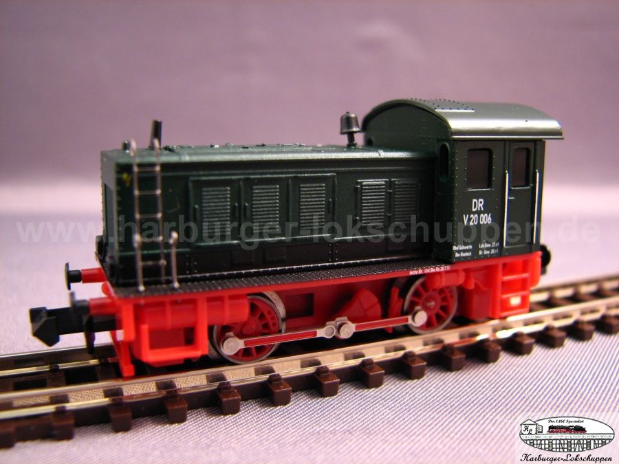

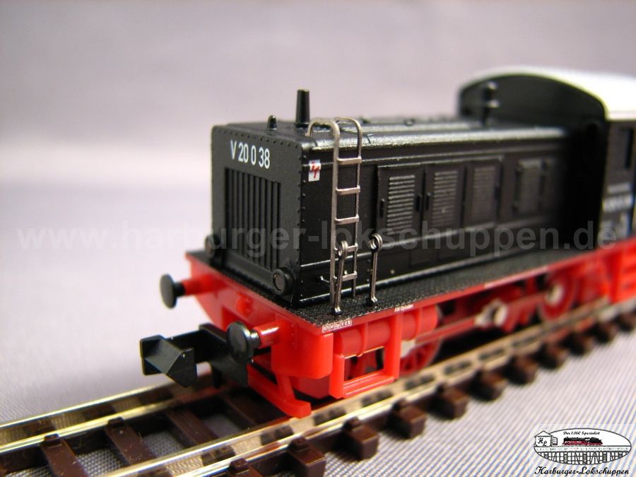

Ein niedliches Modell, was sehr schon mit Metall-Griffstangen, Aufstiege,Leiter versehen worden ist.
Der Kunstoff (das rot) könnte etwas besser sein. Nun die Lok auf das Gleis gestellt und den Trafo aufgedreht. Oh..nee so gelbe LED errinern mich an Brawa Modelle. Ich weiß nicht warum liebe Firma Lemke Ihr diese LED verbaut habt. Sorry, aber dies wurde schon so oft auch bei anderen Modellen kritisiert.
Und da wir wissen das Ihr nun hier auch sehr viel mit liest, wudert mich dieses erst recht.
Jedenfalls typisch Led, ist die Beleuchtung natürlich gleich mit guter Helligkeit bei kleinster Stromaufnahme da.
Nun die Lok mal voll aufgedreht, und dann fällt es auf...die LED lässt den Kunstoff (rot etwas durchleuchten) das wirkt nicht gut. Also muss hier mal wieder nachgearbeitet werden. Wie? werden wir wohl in Zukunft auch noch in Erfahrung bringen können.
Die Bedruckung ist sehr sauber und gut lesbar. Ob die Schrift BR Bezeichnung etwas zu groß geraten ist lasse ich erst mal so im Raum stehen.
Nun kommen wir aber mal zurück zu dem Fahrtest.
Leute ich habe so einige Modelle bekommen, und alle fuhren einwandfrei....keine Lok die ich wohl zurück senden muss oder könnte.kein Taumeln,Schaukeln oder sonstige Fehler.
Und dann?......es ist für mich die beste Fahrende Lok, die ich seit langen von Hobbytrain in der Hand hatte. Die Lok färhrt mit einer Geschmeidigkeit, die mich schon etwas an die Fleischmann BR 70 errinert. Im Extrem langsam Fahrbereich Rangierbereich ist die Lok so gut wie gar nicht zu hören. Das habe ich so nicht erwartet..bin ich ehrlich sehr überrascht. Ich denke da auch mal an den Unterschied der Köf von Trix.
Hut ab Firma Lemke!!
Fahrstrom aufgedreht, dann summt das Modell auch recht leise, und gehört zu den wirklich leisen Modellbahn Lokomotiven. Ein leichtes singen bei voller Fahrt ist natürlich zu vernehmen.
Dreht dazu eure Lautsprecher am PC ruhig mal etwas auf. Die Kamera nimmt wirklich alle Geräusche sehr stark auf. Und da muss ich sagen hört sich das über das Video lauter an als die Lok ist.

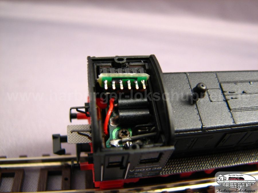

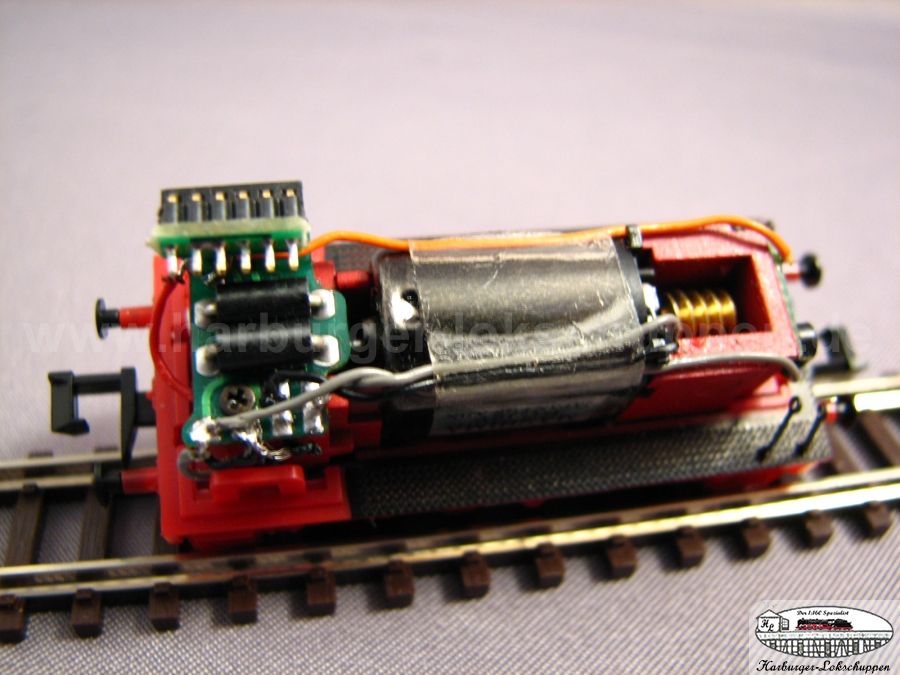

Die Digitale Schnittstelle liegt Super einfach zugänglich im Führerhaus.
Dazu bitte einfach nur das Dach abnehmen, und da liegt die Schnittstelle frei. Wir haben einen Uhlenbrock Decoder eingesteckt. Dieser muss dann mit seinen beinchen, etwas umgebogen werden. Auch im Digital Betrieb....Sahne Fahrverhalten.

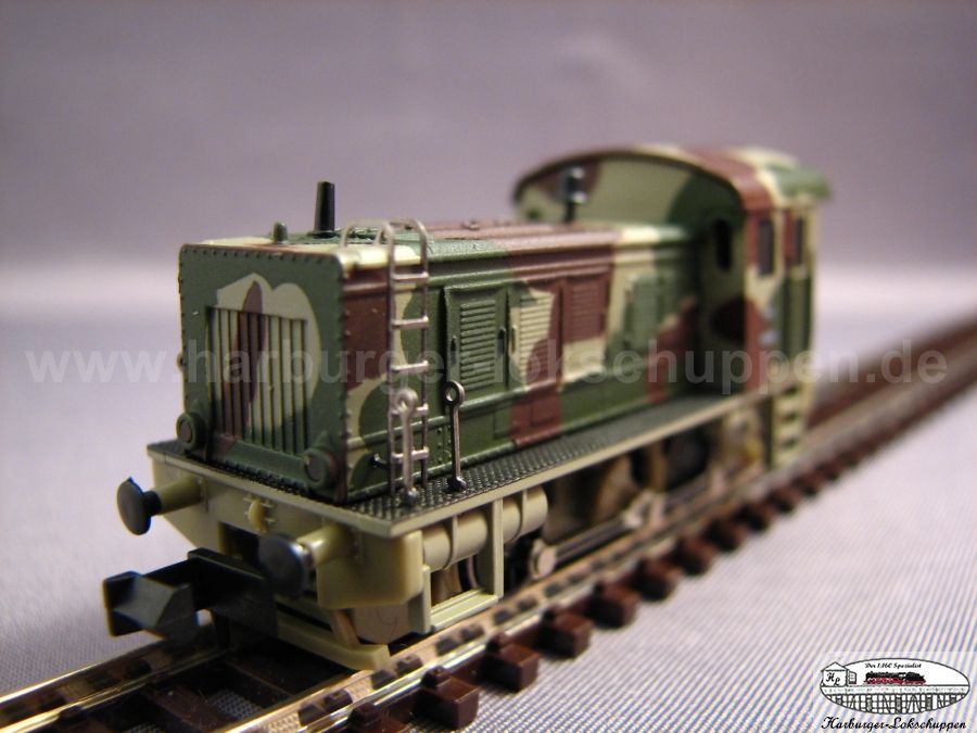

Die Bezeichnung der Lok in der Wehrmachtslackierung ist WR200

Sehr schön Ingo! Vielen Dank für deinen Bericht!
Was hat die tarnfarbene für eine Loknummer und Beschriftung?
kurt
Sehr schönes Modell ! Äußerlich sehr gut gelungen ! TOP ! Meine V60 macht leider nach dem schon dritten Umtausch schlapp Die bekommt jetzt SB Antrieb mit Schwungmasse ! Aber die V20 reizt mich ja schon sehr ! Allerdings der Preis hält mich Momentan noch zurück ! Aber für diese ganzen angesetzten Mettal Teile schon ein muss diese Lok zu haben !
Danke für Deinen Bericht, Ingo.
Ich freue mich auf den Anruf meines Händlers, um meine vorbestellte V20 in Augenschein zu nehmen.
Schöne Lok.
Andy
danke für den Testbericht und die Klasse Bilder... Die Lok muss ich haben...!
Mfg
Christian W.
Danke für die Fotos.

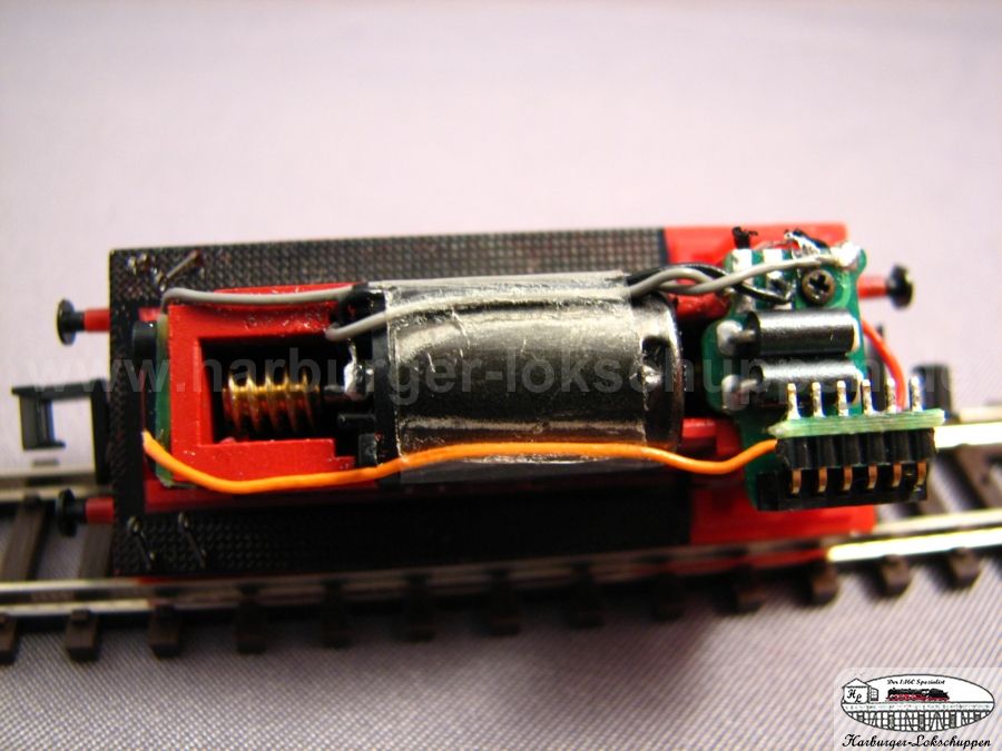

Fehlt noch die Unteransicht - sind beide Achsen mit Zahnrädern angetrieben ? - kann eine Achse pendeln ?
Hattest Du die "getarnte" auf ? Das Führerhaus sitzt hinten nicht bündig auf dem "Umlauf".
Ist die Grundfarbe des Führerhauses dunkelbraun ? Dann ist die Farbe an der hinteren rechten Ecke schon sichtbar abgegriffen oder unzureichend bedruckt ...
Blaßroter ungenügend pigmentierter Kunststoff taugt nicht zum Premiumpreis. Wenn der dunkle Pufferstößel in der roten Hülse durchschimmert zeigt es diese Fehlfärbung auf.
Gelbe LEDs sind auch nicht nach meinem Geschmack - wären aber selbst gegen Lampen tauschbar. Muß aber bei dem Preis nicht sein.
Viel Spaß allen V20 Liebhabern, die sich nicht an der großen Beschriftung stören. Warum sollte die bei der V20 0 38 (so die falsche Schreibweise) anders ausgefallen sein als bei der V20 036 und der V20 039 ? --> http://gaga160.lima-city.de/EXTRA_haaner.htm

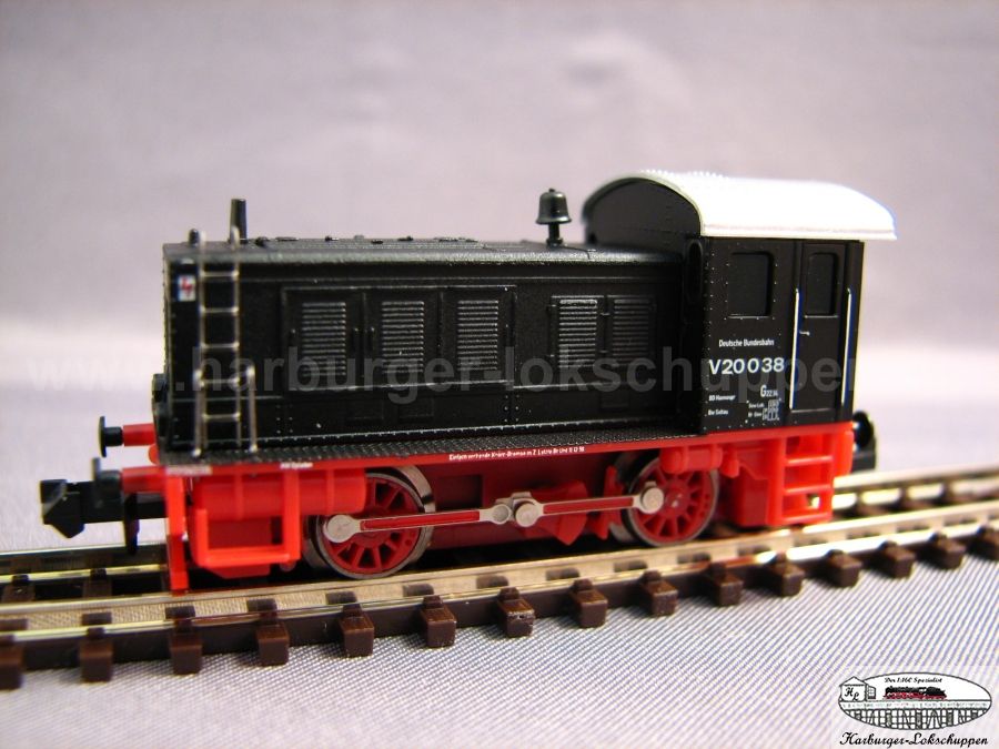

Hier die Bilder:
Die leider in dieser Lackierung nicht unbedingt vorbildgrechte Ep.II-Ausführung (H2860):
http://i112.photobucket.com/albums/n170/Poetrandy/H2860Seite.jpg
Die Ausführung der DB Ep. IIIa (H2861):
http://i112.photobucket.com/albums/n170/Poetrandy/H2861Seite.jpg
Die Wehrmachtsausführung Ep.II (H2870):
http://i112.photobucket.com/albums/n170/Poetrandy/H2870Seite.jpg
Schön zu erkennen die unterschiedliche Fleckengestaltung im Frontbereich:
http://i112.photobucket.com/albums/n170/Poetrandy/H2870Front.jpg
V20-Fahrwerk von unten:
http://i112.photobucket.com/albums/n170/Poetrandy/V20unten.jpg
Und für die Digital-Fahrer ein Blick auf die Schnittstelle:
http://i112.photobucket.com/albums/n170/Poetrandy/V20Schnittstelle.jpg

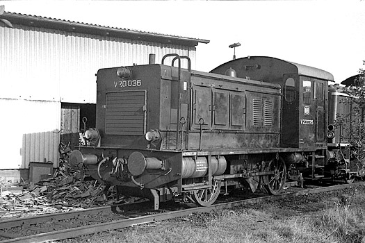

Das ist aber wohl ein Museumsfahrzeug und wer sagt, dass die Beschriftung dort historisch korrekt ist?
Hier eine Betriebsaufnahme der späteren Museumslok V20 036:
http://www.rangierdiesel.de/images/deutz_39655_50.jpg

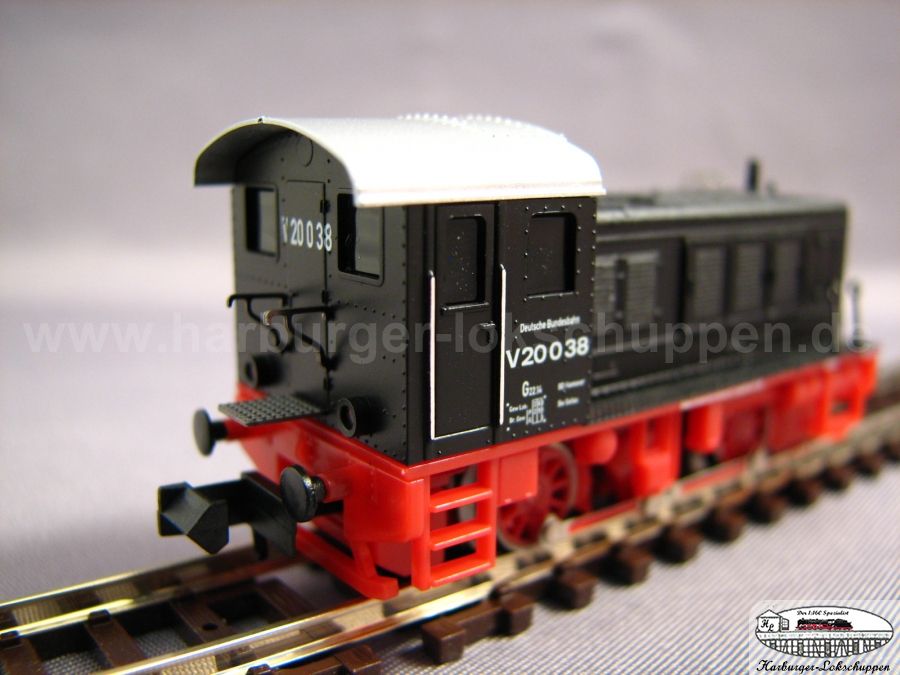

möchte nur zur Aufklärung bzgl. der Beschriftungsgröße beitragen.
Die von Gaga in #5 verlinkten Bilder zeigen Museumsloks mit definitiv verkehrter Beschriftung (wie von Isamael in #8 vermutet und von Udo R in #9 für eine Lok belegt): Es gab bei der DB (anders als bei der DR) keine Dieselloks mit Beschilderung, die Anschriften inklusive Loknummern wurden auflackiert.
Zur Größe der Nummer an der Seite des Führerhauses habe ich folgendes Bild im WWW gefunden: http://www.modellbahnecke.de/bilder/lemke/h2860.jpg
Größe und Schreibweise der Nummer war nicht gerade ungewöhlich für V20 und V36, einzig das Unterstreichen der Nummer wohl eher selten. Das mit den Abständen zwischen Baureihenbezeichnung und Nachnummer (@ Gaga, #5) hat beim Vorbild also auch nicht immer so 100%ig geklappt, gerade in der Anfangszeit der DB ging's da etwas hin und her, womit die Nummernschreibweise am neuen Modell gerechtfertigt erscheint.
Ein weiteres Bild zeigt eine V20 mit DB-Keks, um eine Frage aus dem Parallelthread gleich mit zu beantworten:
http://www.modellbahnecke.de/bilder/lemke/h2861.jpg
Soviel von meiner Seite zur Beschriftung.
Mir gefällt das Modell insgesamt gut, auch wenn der Rahmen nach einer Lackierung schreit. Wenn ich es auf eine V20 abgesehen hätte, würde dieses Modell sicher auf die Beschaffungsliste kommen.

mich interssiert sonst eigentlich welche Loknummer ein Modell hat. Aber die Ep III Version der DB hat einmal die V20038, wie auch hier vorgestellt, bei Lemke auf der Pätsch steht V20023 und dort steht wieder nichts von einer anderen version. Mmh.
Müsste die DB-Ausführung mit dem DB-Keks nicht vorbildgerecht ein Dreilichtspitzensignal haben oder gab es die Lok mit DB-Keks im Vorbild auch nur mit 2 Lampen?!
Hallo N-nebeneinander,
der Ege-Keks kam meines Wissens 1954, das Dreilicht-Spitzensignal wurde bei der DB erst 1959 ins Signalbuch aufgenommen. Also theoretisch möglich.
Es wäre noch dazuzusagen, daß viele Loks bis in die Epoche IV hinein mit Schriftzug unterwegs waren.
Gruß aus Zolling

    >>>>die Ep III Version der DB hat ....die V20038 wie auch hier vorgestellt....auf der Pätsch steht
             ...... nichts von einer anderen Version......<<<<
Korrekt. Und was ist daraus zu schliessen ? *g*
@25
    >>>>Müsste die DB-Ausführung mit dem DB-Keks nicht vorbildgerecht ein
             Dreilichtspitzensignal haben...<<<<
Von der Fa. Lemke wird - wie oben bereits festgestellt - zumindest zur Zeit noch keine Ausführung mit DB-Keks angeboten. Ich habe trotzdem mal meine Unterlagen entsprechend durchgesehen, aber nur Bilder einer V20 mit DB-Keks und mit drittem Spitzensignal gefunden.....

ist eigentlich schon bekannt wann die ÖBB Version kommt?
@Peter W: ist schon da: jedenfalls hat Kramm in Hilden schon ein eigenes Foto davon im Netz.  Dann hat er sie auch im Laden.
zu Epoche IIIb: in alten News vom Februar
http://www.1zu160.net/neues/news.php?id=940
ist ein Muster der Epoche IIIb Version mit Dreilicht Spitzensignal und Ege Keks zu sehen, Ausserdem hat das jetzt ausgelieferte Modell an der Führerhausseite an der Stelle des 3. Spitzenlichts so eine komische runde Warze...
Ich denke mal kommt Zeit kommen auch spätere Epochen.
Ansonsten. Ein paar Wermutstropfen sind es schon. Der rote Rahmen hängt bei allen Modellen leicht durch (auch auf den Fotos zu ahnen, im Original aber auffälliger), das Fahrgestell im Ganzen ist ziemlich plastikmäßig, die Beleuchtung igittigitt  (kann mir mal irgendeiner einen ersnthaften Grund nennen warum man keine Glühbirnchen mehr einbauen kann? Mir gehen die LED Spitzenlichter mittlerweile gehörig auf den DB Keks. Viel zu hell und immer in falscher Farbe), die Fahreigenschaften durchaus wechselhaft. Statt der Schnittstelle hätte ich persönlich lieber eine Schwungmasse gesehen. Im Ganzen ist das Preis/Leistungsverhältnis finde ich nicht so doll. Aber Herr Lemke hat ein gutes Gespür für Wunschmodelle, und ich denke wenn die V 20 ins Beuteschema passt wird man nicht dran vorbeigehen können.
Hi!
Ich hatte es befürchtet, das die ÖBB Version ein  "phantastisches"     Modell wird !
Was nicht passt:
Rahmen schwarz statt grau, Räder schwarz statt rot, falscher Kühlergrill, Glocke falsch, Signalpfeife fehlt, Pufferbrust soltte grau gelb sein nicht weiß - rot,  Leitern und Griffstangen sollten silber sein und nicht weiß, Elektropfeile fehlen,  ....
LEMKE - warum ???
Wer Bilder sucht   http://www.eisenbahn-bilder.com/db/index.php
    bei  SUCHE   >>2061<<  eingeben;
die meisten Bilder zeigen die Maschine bereits in Diensten der Schleppbahn Liesing   SL   (dort wurden auch die übergroßen Pufferteller aufgeschweißt)
http://www.modellbahn-kramm.com/index.cfm
siehe Hobbytrain>V20 ÖBB

habe mir auch eine V20 mit dem von Lemke empfohlenen Decoder (H28601) zugelegt. Analog läuft die Lok perfekt. Die mit dem Decoder ausgerüstete Lok läßt sich jedoch nicht auslesen bzw. programmieren (Meldung: Kurzschluß; Zentrale: Twincenter). Hat jemand ähnliche Erfahrungen gemacht?
Maik
Hallo Maik,
das Phänomen hatten wir jetzt auch erst kürzlich.
Kurschlussmeldung bei allen Decodern.
Der Grund war, das Lötstellen unterhalb auf der Platine zu groß waren, und die Lok mit dem aufsetzen dieses  eine Massebrücke gebildet hat. Daher kam die Kurzschlussmeldung. Im Analog keine Probleme, aber bei Digital.
Konstruktionsfehler. Bis jetzt bei 2 Loks so gewesen.
2 von ? = % Schrott ?
Frag sich Jürgen
@46
sehr guter Hinweis, würde perfekt zu meinem Problem passen. Insbesondere weil durch das  Einstecken des Decoders von oben ein gewisser Druck auf die Platine ausgeübt wird und auf diese Weise die Massebrücke wohl erst hergestellt wurde. Werde das bei Gelegenheit überprüfen.
Vielen Dank
Maik
Hallo Jürgen W.,
>>2 von ? = % Schrott ?<<
... kann man so schlecht sagen - denn analog laufen se ja noch !
Darfst nur für Digital keine Lok mit zu großen Lötstellen kaufen - oder vielleicht doch kaufen und dann auf neue Platine warten ? - kennste doch von den Oppeln - Achsen
Aber die Produkte werden besser - oder hat schon wer berichtet, die Lok würde auf Arnoldweichen raushüpfen ?
Alfred,
genau das ist es wieder.
Hätte mir ja bei meinen Händler , wenn die einzige BR 20 DRG, die er hatte nicht getaumelt wäre, diese ja auch gekauft. Da sie ja eigentlich gar nicht so schlecht lief. Aber bei meinen Glück hätte ich genau dieses mit dem Kurzen wenn Decoder rein gehabt.
Ich kann halt nicht wie manche zum Hersteller und alle möglichen Loks in hoher Stückzahl, da mal eben Testen, wie sie laufen, ich muss mich mit dem zufrieden geben was mein Händler im Laden hat
Also gehen ich mal davon aus, das ein Händler, der doch mehr von diesen Modellen hat, dann davon gleich mal 2 mit "Konstruktionsfehler" hat, da die Dunkelziffer doch sehr hoch sein könnte.
Und nach einer 18.3 und den Oppeln,habe ich da kein Bock mehr drauf.
Also liebe Hersteller, Prüft eure Modelle und eure Bauteile, bevor ihr diese zusammenschraubt und an den Kunden Ausliefert, es kommt jeder fehler sehr schnell ans Tageslicht, und ist gar nicht gut für euren Umsatz. Zumindest ich habe soviel Loks und Wagen, ich muss nicht jede Neuheit, die ich gerne hätte auch Kaufen. Auch ohne Neuheiten, ist auf meiner Anlage immer richtig was los
Gruß Jürgen
@46
der Tip war tatsächlich Gold Wert, die Lok funtioniert jetzt auch Digital. Genau genommen war es bei meiner Lok die Halteschraube der Hauptpatine die einen Lötpunkt gegen das Chassis verbunden hat. Das stört zwar im Analogbetrieb nicht, kann aber bei Digital zum Verlust des Decoders führen. Ich habe die Schraube einfach entfernt da die Platine auch so sicher gehalten wird. Eigentlich finde ich diesen Fehler sehr schade, da die Lok mir sowohl optisch als auch was das Fahrverhalten anbelangt gut gefällt.
Maik

vielen Dank für's Nachfragen - bin selbst noch nicht dazu gekommen.
Papier ist geduldig - ob Hr. Lauscher da auch praktisch Recht hat ist fraglich. Die Vorbildfotos von den letzten Einsätzen auf der Liesinger Schleppbahn zeigen etwas anderes.
http://www.eisenbahn-bilder.com/db/search.php?show_result=1&page=2
Speziell auf den S/W Fotos erkennt man deutlich, dass Rahmen, Fahrwerk und Räder sicher nicht schwarz waren sondern sich heller abzeichnen als die Schatten, und die Stirnplatten waren nicht gestreift.
Auch die Bilder von der im Jahre 2003 schon ziemlich herunter gekommenen Lok zeigen nicht den von Hrn. Lauscher angeführten Signalanstrich.
Z.B.
http://www.eisenbahn-bilder.com/db/details.php?image_id=42214
Bitte tausche jedenfalls das Foto in den Neuheiten aus, das von Fa. Lemke auf der Produktseite gezeigte Vorserienmuster orientiert sich offenbar am ÖBB Farbschema für Streckenlokomotiven in den Ep. IIIb-IV bzw. es wurde einfach ein orange lackiertes Gehäuse auf ein schwarzes Fahrwerk gesetzt.

zu den Stirnplatten: in "Bahn im Bild 76" ist auf Seite 17 ein sw Foto, da kann man die Streifen sehen. Die Griffstangen und Strinplatten waren wohl "weißlich", aber sicher nicht so knallig wie im Modell, die Aufstiegsleiter war wohl eher in Lokfarbe, der Rahmen scheint auch nicht schwarz zu sein. Ich habe noch gefunden, dass die Lok am 29.04.66 einen orangeroten Anstrich erhalten hat und dann an die Firma Stuag verkauft wurde. Leider steht da nichts zum Rahmen und den Stirnplatten.

Hier noch ein relativ deutliches Foto vom Einsatz auf der Liesinger Schleppbahn, nur leider sehr klein.
http://bahntechnisches-bildarchiv.heim.at/fotos/Dieselloks/2061/13917.jpg
