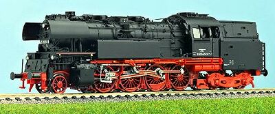

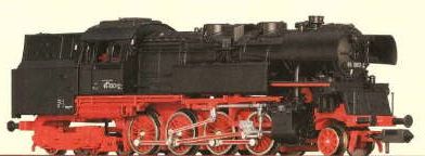

Oder besserer Tip ! Spare eine Zeitlang und hole dir diese von Brawa !
http://www.leipzig-projekt.de/NDBPics/Brawa/60000.jpg
http://www.leipzig-projekt.de/NDBPics/Brawa/1610.jpg

Brawa zwischen 108 - 180 Laut Spurweite N
Von Brawa dieses Jahr nicht mehr im Programm. Höchstens Ebay / Hood und mal bei Brawa Händlern nachfragen ...
vorige Woche noch bei Pietsch in Berlin gesehen.
die BR 65.10 ist zumindest beim Spielemax in Riesa noch zu haben, sogar im Angebot, ich denke mich da an 179 Euro zu erinnern.
ReinerP, Du erinnerst Dich richtig, ich habe mal auf das Fahrwerk einer Arnold BR 41 eine Piko-65 aufgebaut (konnte ja nicht wissen, dass mal eine von BRAWA kommt!). Das geht und sieht schon um Welten besser aus, als das Piko Ursprungsmodell. Den Tender hatte ich auch so umgebaut, dass der Lokführer bei Rückwärtsfahrt etwas sehen konnte. Der Nachteil der Lok ist allerdings, dass sie nicht mehr auf dem Radius 1 läuft.
Aber auch an der BRAWA-BR 65 muss noch was angebracht werden. Ihr fehlen nämlich die Aufstiegsleitern zum Führerstand. Das wollte ich eigentlich schon mal machen. Die Leitern müssen dann allerdings beweglich angebracht werden, sonst kommt sie nicht mehr durch die Gleisbögen! Die Lösung könnte so wie bei der TT BR52 gemacht werden. Deren Aufstiegsleitern sind untereinander mit einer Zugfeder verbunden.

So, Nu`isses passiert : `Hab eine  Noch ist sie nicht da, aber wird nicht lange dauern. Ein lieber Forumskollege hatte noch eine gute übrig. Wenn sie da ist berichte ich mal !!
Daniel
von der Piko-65 gab es drei Varianten.
Bei der ersten Ausführung waren die Kuppelstangen mit Metallbolzen befestigt und die Stromaufnahme erfolgte nur über die erste und vierte Kuppelachse.
Bei der zweiten Ausführung, welche schon ab 1968 ausgeliefert wurde, waren die Kuppelstangen auch noch mit Metallbolzen befestigt, sie hatte aber auf allen vier Kuppelachsen Stromabnehmer. (war meine erste selbst ersparte Lok, habe dafür leere Flaschen, Gläser und Zeitungen zum Altstoffhändler gebracht!)
Die Dritte Ausführung hatte dann die schlecht haltenden Plastbolzen mit dem Metallring, an dem die Kuppelstangen befstigt waren. So dürfte sie nach 1970 ausgeliefert worden sein.
Allen gemeinsam war, dass sie keine durchgehenden Kuppelstangen besaßen, womit es nie ein Problem mit klemmenden Kuppelstangen gab, sofern diese nicht verbogen waren, oder die Räder im Zahnradeingriff verstellt waren. Kleine Ungenauigkeiten haben die an einem Ende mit einem Langloch versehenen Kuppelstangen verziehen.
Die Umrüstung der Piko-65 auf Räder der BR 41 von Arnold ist nicht zu empfehlen, da die Arnoldräder nur 9 mm im Durchmesser sind und damit die Stromabnehmer der BR 65 nicht mehr die Spurkränze sicher erreichen! (Die Räder der Piko 65 sind 10 mm im Durchmesser).
Ein Tausch der Laufradsätze gegen welche von GFN-01 ist empfehlenswert, wirkt vor allem bei der vorderen Laufachse besser.
Hallo Leute !
Sie ist da, und Torsten hat mir nicht zuviel versprochen. @ alle Skeptiker: Die Lok läuft auf meinen nicht profihaft verlegten FLM Gleisen nahezu perfekt. Sie kippt weder um, noch bleibt sie irgendwo stehen. Ob vorwärts oder rückwärts, alles kein Problem. Nicht mal an meiner DKW alter Bauart scheitert sie.
Zum Maßstab: Wir reden hier ja von der BR 65.10. Die war im Original 17500mm (LüP) lang. Das Modell ist 111mm(LüP) lang. Das ist 1mm zu lang. Ich glaube da gab es bei Arnold & Co schon schlimmeres, zumal die Proportionen ansonsten stimmen. Das Teil war nun mal ein ziemlicher Brocken.
Die Lok ist für die Zeit sehr ordentlich bedruckt. Mein Favorit ist der "Kein Trinkwasser" Totenkopf.
Ich denke 35 EUR ist für so eine geprüfte Lok mit OVP und Waschzettel absolut zu vertreten.
Danke nochmal an Torsten.

Hallo Daniel,
herzlichen Glückwunsch! Da hast Du ja wirklich eine gute Partie gemacht. Ich gehöre ja auch zu den Skeptikern. Habe zwei Loks davon in der Vitrine. Etwa seit 1990 nicht mehr bewegt. Nun wollte ich es auch wissen und stellte sie auf das Gleis. Eine bewegte sich gar nicht und die andere fuhr etwa 23 cm, dann verklemmte sich was und sie kippte wirklich um. Da musste ich einfach herzlich lachen. Das liegt aber definitiv an meiner mangelnden Wartung an diesen Loks, weil ich jetzt andere Loks fahren lasse.
Bin gespannt, was Du alles aus der 65 10 raus holen kannst mit Deinen Basteleien. Vielleicht steckst Du mich ja an!
Herzliche Grüße
