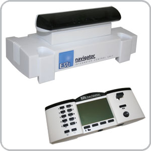

Evtl. Auch diese hier:
http://www.esu.eu/uploads/pics/Produkt_PS_Navigator_Set.jpg
