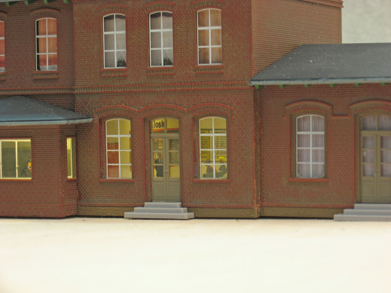

den Bausatz habe ich mir von ein paar Monaten gekauft, zusammengebaut und klassisch mit verdünnter Farbe gealtert. Hier mal eine Stellprobe.
http://www.herimo.de/bilder/Bf_Leadorf2.jpg
http://www.herimo.de/bilder/Bf_Leadorf4.jpg

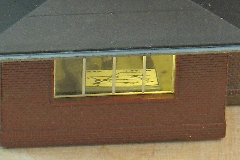

Den Fahrdienstleiterraum habe ich etwas nach innen erweitert und zusammen mit dem Wartesaal mit Inneneinrichtung und Beleuchtung versehen. Von meiner Warte aus kann es mehr solcher guten Bausätze geben
Gruß aus KerpeN
Helmut
Gruß aus KerpeN
Helmut

@14 Hallo Helmut,
sieht wirklich klasse aus. Bin gerade heute noch bei einer kleinen
Radtour an einem alten Industriegelände mit Backsteinmauern
vorbei gefahren und die sahen wirklich genauso aus.
Verrätst Du uns noch mit was für einer Farbe (Marke und Farbton)
Du den Bausatz gealtert hast?
Vielen Dank.
Vielen Dank.
hmm, gute Frage: Revell aqua color, Mischung aus Ocker, Rot und Blau. Im Idealfall gibt das einen Grauton, aber bei dem Gebäude ist ein Überschuss Ocker drin.
Gruß aus KerpeN
Helmut
