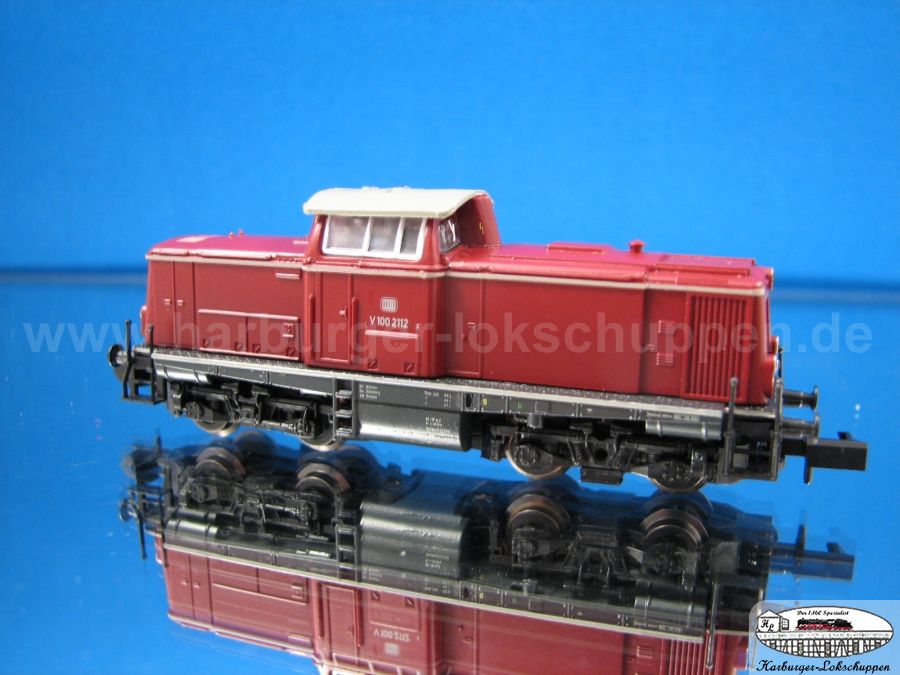

nun ist die Hornby / Arnold V100 bei den Modellbahnhändler eingetroffen.
Grund genug mir das Modell mal etwas genauer anzusehen.

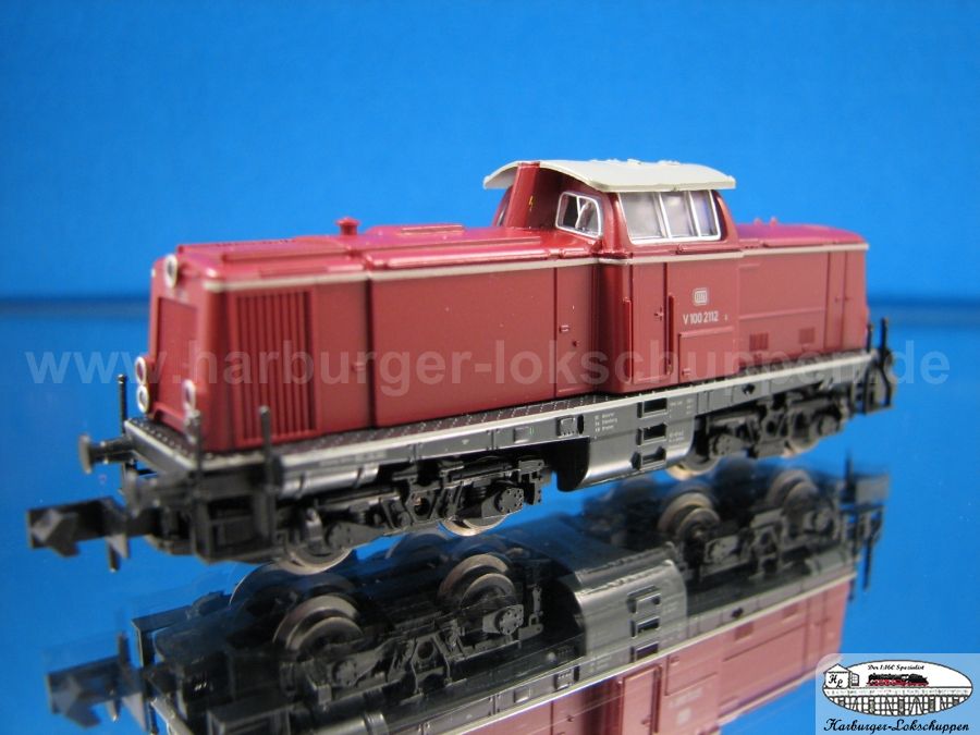

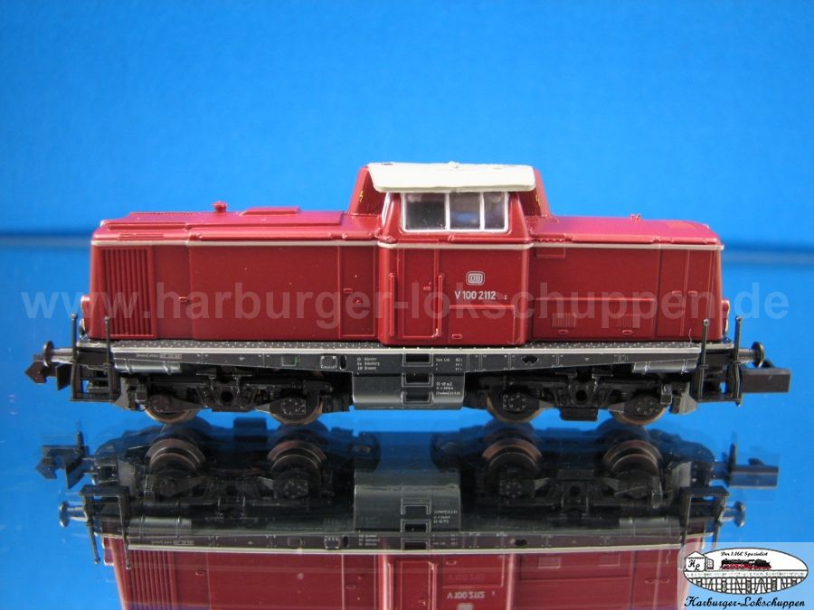

Das Modell macht schon mal auf den ersten Blick einen guten Eindruck.
Die Bedruckung ist sauber und Ordentlich.

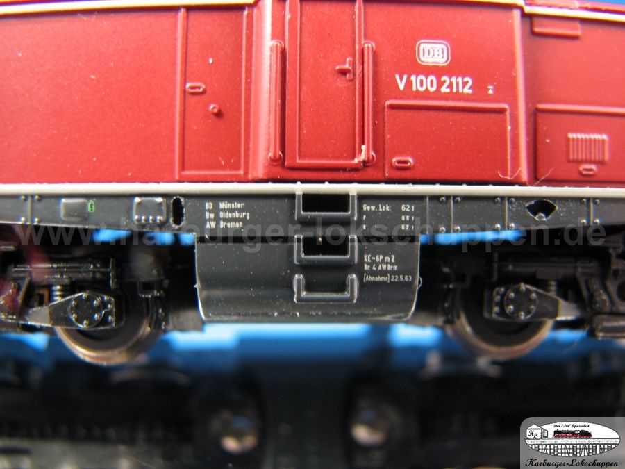

Bezeichnung: V100 2112 BD: Münster,BW: Oldenburg, AW Bremen.

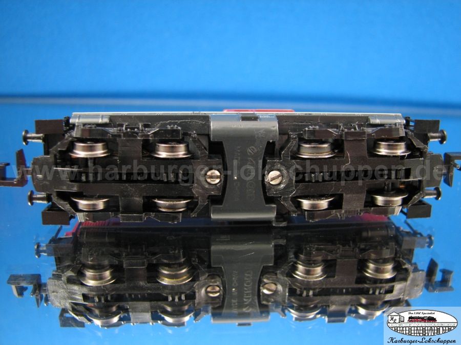

Der Antrieb erfolgt über alle Achsen mit jeweils 1 Haftreifen.
Der Motor hat Schneckenantrieb mit integrierter Schwungmasse.

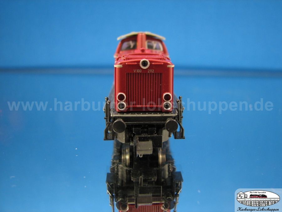

Vorne Warmweiß?-----------NEIN !!!   nicht schon wieder Stahlblau leuchtende LED.
Liebe Leute von Hornby Arnold, langsam reicht es, es sollte zu euch schon durchgekommen sein das es warmweiße LED gibt, und dies in der Vergangenheit schon zu oft kritisiert worden ist.
keine Lust solch einfache dinge / Fehler abzustellen ???
Der neue Motor mit Schwungmasse hat der Lok aber richtig gut getan. Sehr schönes Fahrverhalten bei der Testlok ( willkürlich raus gegriffen, die anderen aber noch nicht getestet)
Fast geräuschlos im unteren fahrbereich setzt sich die Lok in Bewegung. Voll aufgedreht hört man natürlich den Motor schon ordentlicher. Für die Vorbildgeschwindigkeit ist die Lok aber dann doch wohl etwas zu schnell, bleibt aber noch im Rahmen.

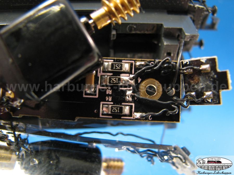

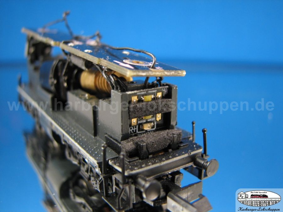

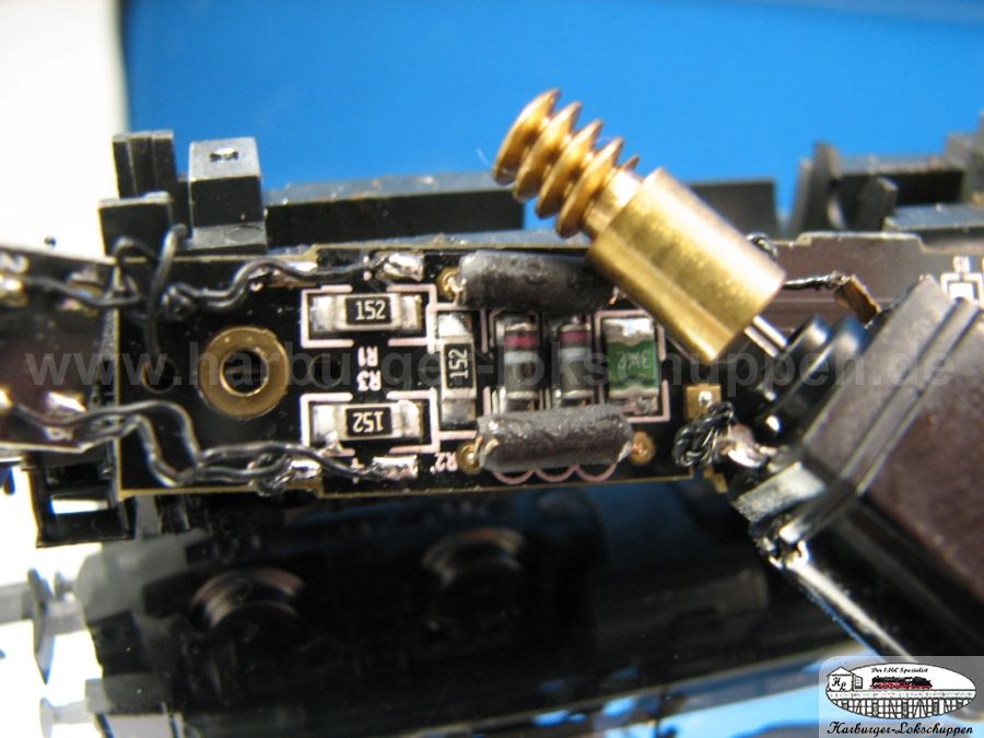

So nun mal das Gehäuse abgenommen. (Dach ab und mit Schraube befestigt) und mal sehen wie denn hier die Digitale Schnittstelle verarbeitet ist.
Kopfschüttel: Da ist auch keine Digitale Schnittstelle !!! nein, man muss Löten und wo fragt sich der Modellbahner wo ?. Denn auch in der Anleitung gibt es darauf keinen Hinweiß.
Ich kann nun nur noch den Kopf schütteln, und bin völlig sprachlos
