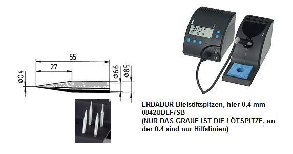

Meine Frage nochmal etwas genauer: Hier ein Foto meiner Lötstation und der
Bleistift-Lötspitze, welche zum Decodereinbau auserkoren ist. Wie man sieht sind die ERSA-Spitzen nicht wirklich schlank
diese hier ist dann an der Spitze 0,4mm. Wer hat ERSA und was nehmt Ihr für Spitzen a) für Dekoder b) für z.B. Messingprofile (möchte eine kleine Brücke basteln und glaube die Standardspitze (Meißel) ist eigentlch ganz gut dafür.
Und welche Temperaturen wären für diese Aufgaben optimal ?
http://666kb.com/i/b3vrziqc6y1giyurr.jpg
PS: Die Fragen gehen natürlich an alle - nicht nur an ERSA-Spezis
Viele Grüße Michael

die Lötstation (RDS80) verwende ich auch, als Spitze benutze ich die 832UDLF0,4 (hauptsächlich zum SMD löten). Ob Spitzen der Baureihe 842 auch passen, weiß ich allerdings nicht, alle meine verschiedenen Spitzen sind aus der Baureihe 832.

Hallo Magnus,
ja sie passen, Unterschied ist nur in der Materialausführung, die Maße sind gleich

..... und wie sieht es mit den Temperaturen aus ?

Hallo Michael@1
benutze eine Weller Station für die Lötarbeiten. Spitzenangebot reicht mir da zu. Als Löttemperatur stelle ich so auf 330°C ein.
Für die Messingbrücke kann ich einen Gaslötkolben empfehlen. Der Wärmepunkt ist örtlich begrenzter und es wird auch schneller heiß. Bei Stahlträgerbauweisen, die Du evtl. nachbilden möchtest, ist das Problem, dass die schon fertige Nachbarlötstelle nicht wieder entlötet wird.
