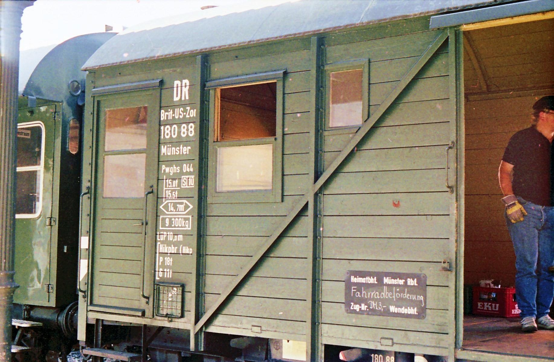

RainerP - 08.11.08 15:03
http://666kb.com/i/b3nmoda82s5bypfkm.jpg
Habe mal mal gegoogelt und denke, das ist ein Pwgs 44. Meine Frage, gibt es dafür in N ein Modell, auf dessen Basis man diesen zum Pwgs umbauen kann?
Moin!
Meiner Meinung nach handelt es sich um einen Güterzug-Gepäckwagen der Sonderbauart, welche 1944 und 1945 aus den Gmhs-Wagen des Gattungsbezirks "Bremen" entstanden sind.
Darauf weisen die Anordnung der Querverstrebungen und die nach innen zu öffnenden seitlichen Drehtüren (keine Scharniere aussen) hin.
Maggi

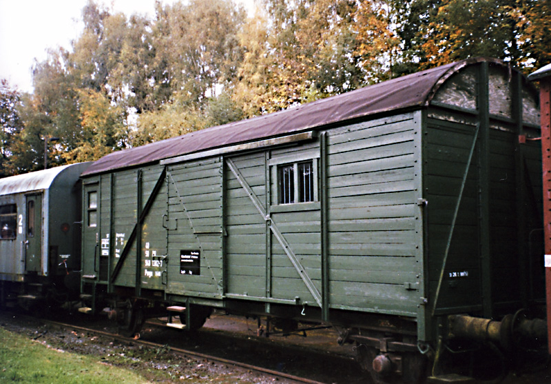

Hallo Rainer
Hab auch ein Bild eines Pwgs 44 gefunden
http://666kb.com/i/b3nnw6lpqhvxexzeq.jpg
Gruß: Werner S.
Die Pwgs44 sind auf Basis des "Bremen" entstanden. Viele davon wurden bei Lindner in Halle Ammendorf gebaut.

Danke. Ich entnehme jetzt also, daß es ein Serienmodell dazu nicht gibt. Außerdem fällt mir auf, daß bei "meinem" Pwgs die Fenster anders sind, als auf den anderen Fotos. Das macht für mich die Sache schwieriger, da ich unbedingt das Modell von meinem Foto haben will.

@Rainer
Da wirst Du Dich wohl am besten stehen, wenn Du einen Standard-Bremen umrüstest,
das dürfte m.E. einfacher sein als nachträglich Fensteröffnungen wieder sauber zu beseitigen.
Mit Grüßen, Bernd L.
