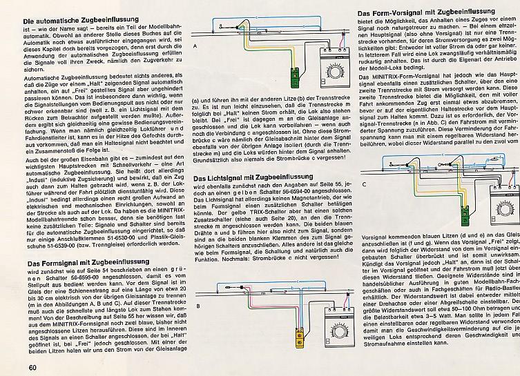

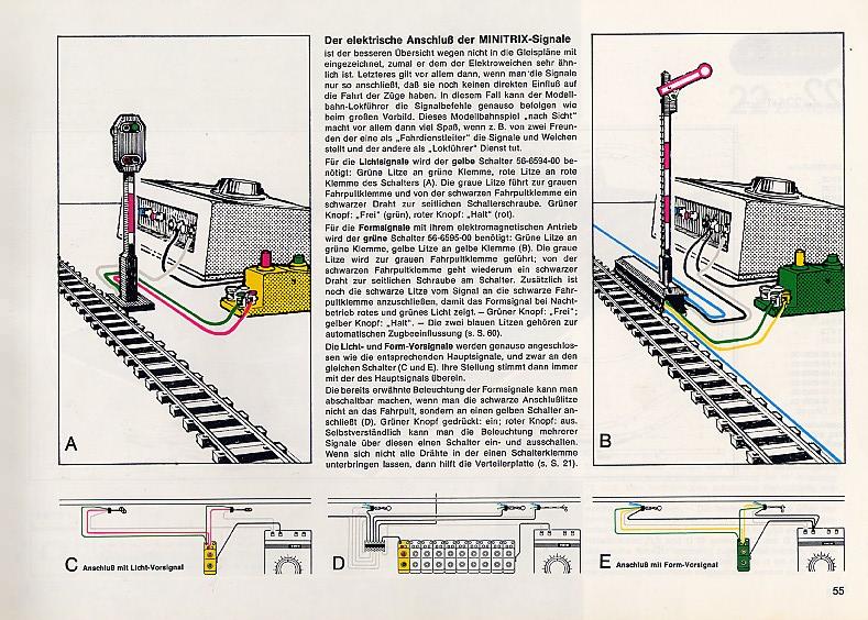

So, der Gleisplan steht bereits. (Bilder kommen am Wochenende)
Nun wollte ich die Signale (mir reichen völlig normale Lichthauptsignale für den Anfang) einplanen.
Wie baue ich diese ein? Brauche ich spezielle Taster oder irgendwelche Relais?
GLG
Stefan
es kommt drauf an: willst Du "analog" die Signale schalten brauchst Du einen Schalter mit 2 getrennten  Kontaktpaaren, wenn Du den Fahrstrom bei "rot" abschalten willst, damit die Lok vor dem Signal hält. Diese Schalter gibt es bei Conrad oder Reichelt für kleines Geld.
Die "Original-Schalter" von den Modellbahnherstellern kosten viel - können aber auch nicht mehr...
Die Lichtsignale werden meist einfach durch ein Loch in der Anlage fixiert, es gibt auch Modelle die aufgeschraubt werden.
Zu Signalen: an Nebenbahnen gibt es meist nur Einfahrsignale,  Ausfahrsignale wurden erst bei mehr Betrieb und höheren Geschwindigkeiten aufgestellt.
Bei Digital sieht die Sache anders aus, da musst Du mit Decodern arbeiten.
Hey,
danke für die schnelle Antwort.
Die Signale werde ich manuell schalten. Da muss ich ja nicht unterscheiden ob Digital oder manuell, oder?
Wie schließe ich so ein Signal an? kann ich die selben Taster nehmen wie für die Weichen, nein oder?
GLG
Stefan
Hallo Stefan,
Signale anschließen, wie von Peter beschrieben!? Du brauchst Schalter und keine Tasten. Denn Lichtsignale wollen dauerhaft Saft bekommen. Nehmen wir den einfachsten Fall, also Rot = Halt und Grün = Fahren. Es macht Sinn, nicht nur das Signalbild zu schalten, sondern - wie von Peter beschrieben - auch gleich den Fahrstrom. Dann bleibt dein Zug auch wirklich stehen, wenn das Signal Halt zeigt! Der Strom für Fahren und Signal sind zweierlei paar Schuh, weswegen du die getrennten Kontaktpaare im Schalter brauchst. So einfach. Wolltest du Taster verwenden, bräuchtest du Relais oder irgendeine Elektronik, die den Impuls empfangen und dann dem Signal Dauerstrom liefern.
Hallo Stefan,
die Taster für Weichen geben nur einen Impuls ab, also nur Strom solange der Kontakt geschlossen ist. Das geht bei Formsignalen, denn die haben einen eingebauten Schalter für den Gleisstrom.
Bei den meisten Lichtsignalen ist so ein Schalter nicht eingebaut (es gab mal welche von Viessmann) sodass Du Schalter einsetzen musst, die Dauerkontakt haben. Bei Trix sind das die "gelben", Fleischmann bietet sie ebenso an (6921), jedoch ist ein Schalter für knapp 1,50 Euro bei Reichelt doch was günstiger...
Danke für die Hinweise.
Das normale anschließen sollte ich ohne Probleme hinbekommen.
@ Carsten die Idee mit dem Fahrstrom ist super, aber ich bin in Sachen Elektronik ein echter Anfänger. Lanschaftsgestaltung habe ich keine Probleme, habe schon einige Landschaften erstellt.
Gibt es einen genauen Plan, nach dem ich gehen kann?
GLG
Stefan
Stefan, kuck dir mal den Workshop an, es gibt dort auch ein Schaltschema für deinen Fall: http://www.1zu160.net/workshop/mtx-startanlage14.php
Ich bin kein Elektrikexperte, deswegen kann ich sagen, man findet sich da rein. Kuck dir alles in Ruhe an und versuch einfach den "Strom" zu verfolgen, dann wird dir die Schaltung klar. Den nötigen Schaltertyp kannst du dir einfach wie zwei getrennte Schalter vorstellen, die mechanisch verbunden sind. Denk ans Wohnzimmer und die Doppelwippe neben der Tür, für Deckenlicht (= Fahrstrom) und Wandlicht (= Signalstrom). Jetzt klebst du ein Stück kräftiges Klebeband über beide Wippen und schwupps hast du deinen Schaltertypus
Hier mal Anschlußbeispiel (Minitrix-Schalter):
http://666kb.com/i/b3kbpbjdy4q5983gt.jpg
http://666kb.com/i/b3kbrtf64figuh7yl.jpg
Beitrag editiert am 05. 11. 2008 08:45.
VIelen Dank, das ist sehr verständlich :)
