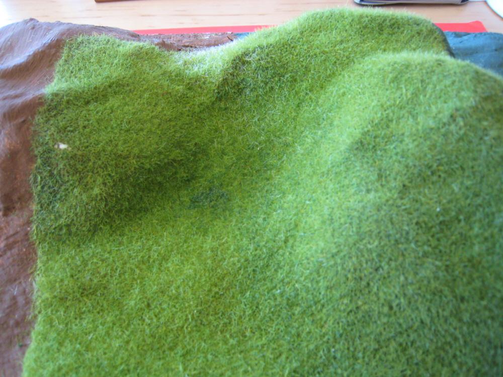

Neulich hatten wir bei uns dieses Thema diskutiert. Nun habe ich ein Teststück gebaut um einen Vergleich zu haben.
http://666kb.com/i/b34688q9ezb5czhic.jpg
Links ist der Untergrund Braun und rechts Grün.
Wie sind Eure Erfahrungen?

Für einen optimalen Vergleich wäre es besser gewesen, eine gleiche Geländeformation anzulegen. Auf deinem Bild - und hier sind wir wieder bei Fotografie und Wahrnehmung - kommt der grüngrundige Bereich wesentlich kühler rüber, der braungrundige "schön" warm. Das liegt zu einem guten Teil aber am Licht, vermutlich hast du sowieso bei Mischlicht (Raumbeleuchtung + Tageslicht vom Fenster) fotografiert.

überall, wo ich bisher Erde, die sich unter Gras und anderen Pflanzen befand, gesehen hatte, war diese in einem braunen Farbton, nicht grün oder gar weiß. Also wird bei mir vor dem Begrünen erst mal alles braun.
