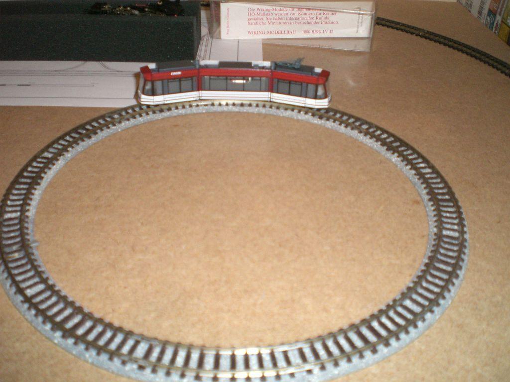

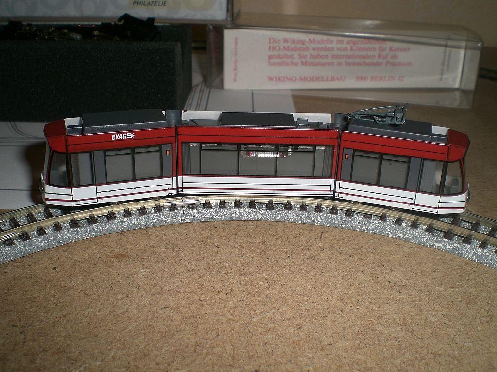

Jörg Feddersen - 18.10.08 09:53
Hallo Dieter,
Schau dir mal die beiden Bilder an.
http://666kb.com/i/b322ybzlcwvqjy97n.jpg
http://666kb.com/i/b322z64ez4m14k84j.jpg
Das ist Tomix engster Kreis.Durchmesser ca 20,5cm.
Bei Bedarf stell ich noch ein kleines Video ein.
Gruss Jörg
Gruss Jörg
Jörg Feddersen - 18.10.08 10:07
@4 / 5
Hi Jörg,
vielen Dank .. das ist ja mehr (oder weniger?
), als ich erwartet habe .. vielen Dank für die PIX und das Video!
Das hat mir geholfen!
Dieter
