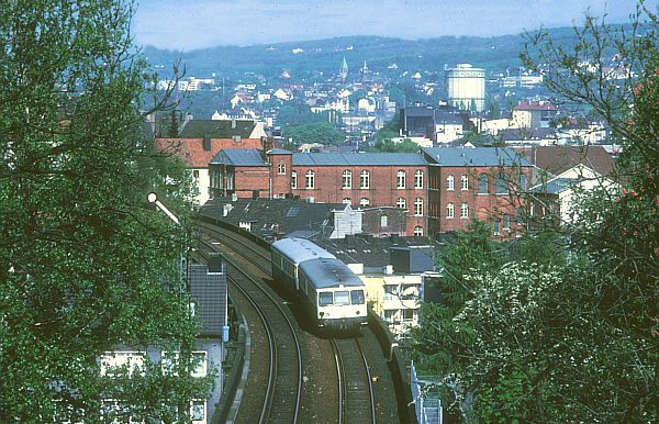

Hier noch ein Beispiel für die Einschotterung auf Brücken:
http://www.suika.de/nordbahn4.jpg
Das ist ein Viadukt im Verlauf der Wuppertaler Nordbahntrasse.
