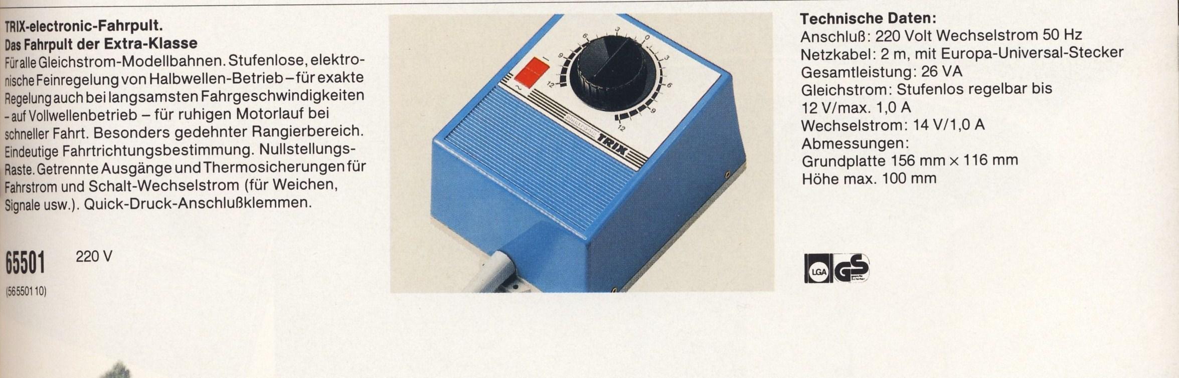

Also: ich habe die lok fahren lassen mit einem Halbwellentrafo von Titan bei schneller fahrt gut , bei rangiergeschwindigkeit ein graus , die ruckelt ja wie ein wilder watz ?!?!
also habe ich den Trixtrafo genommen , das gleiche spiel......

gestern hatte ich der Kleinen auch Auslauf gegönnt. Dabei habe ich meinen alten Arnoldtrafo mit Halbwelle verwendet. Dort zumindest hatte ich keine Probleme auch langsamst zu fahren. Die Höchstgeschwindigkeit gefiel mir damit sogar noch besser, als mit Vollwelle, ganz vorbildgerecht absolut keine Expresslok.

Hallo Peter !
Habe für den BW-Bereich,und nur da hab ich die Köf fahren lassen ,
den "blauen Trix-Trafo " Nr. 56 5501 10 angeschlossen.
(kostete damals 134,-DM)
Gruß: Werner S.
BTW : Mein Händler in Nürnberg tauscht mir morgen die Köf um !

... kann es sein, das der 5501 ein "elektronischer" Trafo ist ? und den Decoder gebraten hat ?
... oder war die "Weltklasse" Köf vorher mehrere Monate von der Auslieferung zurückgestellt ? - gab es hier im Forum nichts über Qualitätskontrolle, oder Kühlprobleme des Decoders zu lesen ?
Zumindest die Explosionszeichnung sieht ein extra "Kühlblech" für den Decoder vor.

...der Fahrtrafo !
http://666kb.com/i/b2j8hq0hz6qk7ti88.jpg
Gruß: Werner S.
