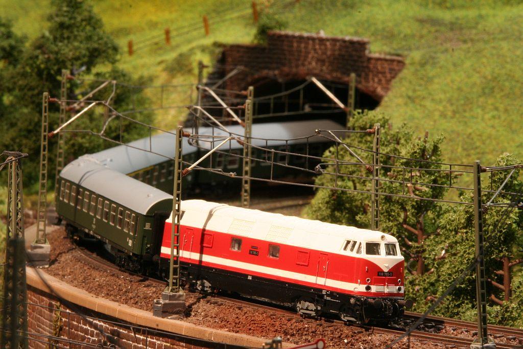

Hallo Günter,
Viessmann gibt den Durchmesser mit 0,4 mm an. Mir persönlich gefällt der Profi Fahrdraht von Sommerfeldt besser, Fahrdraht 0,4 mm und Tragseil 0,35 mm. Bei den Sommerfeldt Drähten mußt du aber die Ösen selbst biegen oder besser noch die Oberleitung löten. Viessmann hat meiner Meinung auch auch einen etwas zu geringen Abstand zwischen den einzelnen Hängern.
Hier mal ein Vergleich:
http://members.aol.com/LorKaest5/MOBA/Moba_55.JPG
http://members.aol.com/LorKaest5/MOBA/MOBA_31.JPG
links Sommerfeldt, rechts Viessmann.
Lorenz
Lorenz
das sieht toll aus - sind die Masten von Viessmann?
Ja. Die Masten sind von Viessmann. Die Viessmann-Fahrdrähte hab ich nur mal auf einem halben Meter probeweise verbaut. Sommerfeld Drähte lassen sich durch die Verkupferung auch besser löten. Mehr Oberleitungsbilder gibt es hier:
http://members.aol.com/LorKaest/Modellbahn.html
Lorenz
Lorenz

DR-Bahner Jens - 27.08.08 21:14
Hallo Lorenz
Mir gefällt die 118er besser unterm Draht.png)
http://666kb.com/i/b1ludu5c71ijz6uhq.jpg
mittlerer hat sie auch die richtige Nummer bekommen.).png)
Das war was damals........... im Februar).png)
Danke und Grüße
Danke und Grüße

@Bernd,
der Rauch ist echt, kein Photoshop oder so. Nur eine Frage der Belichtungszeit, daß er etwas verschwommen wirkt .....
Zur Farbdiskussion noch mal. Ich habe mich zu guter letzt bei der Oberleitung für ein sehr dunkles Anthrazit-Grau entschieden. Noch nicht ganz schwarz. Das reine Schwarz sah dann doch irgendwie zu schwarz aus .....
Lorenz
