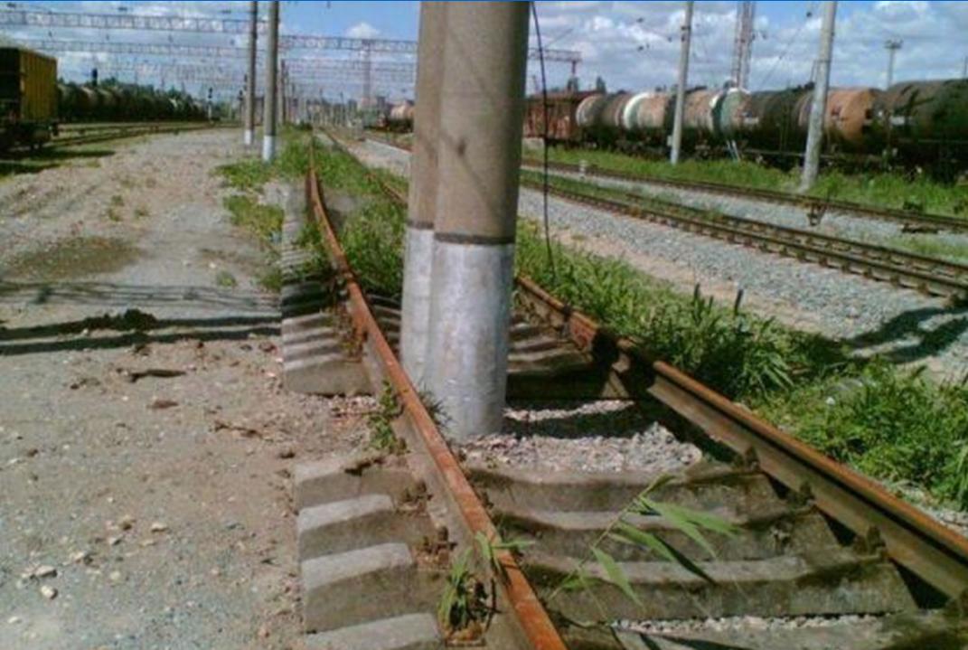

Aber ich hoffe, das bei dir die Masten nicht so stehen:
http://666kb.com/i/b1ine9sw346iyaikw.jpg
mit nicht ganz so ernst gemeinten Grüßen
auf deine Frage habe ich auch keine Antwort.
