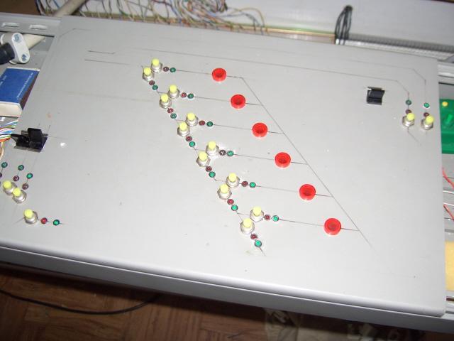

Mahlzeit Wolfgang,
Ich habe mein Stellpult in einen Kabelkanal von 230 mm Breite (und 2mtr. Länge), eingebaut.
Unter dem Kanal sind zwei Klapphalterungen angebracht, so das man den Kanal, bei "Nichtbetrieb" senkrecht abklappen kann.
Die Mechanik (Taster, LEDs und Kontrolllampen stammen aus dem einschlägigem Handel) und sind im Deckel des Kanals verbaut.
Hier ist der Teil mit dem Schattenbahnhof (Halbautomatik) zu sehen (Prototyp).
http://666kb.com/i/b1gkevg0phojwp53l.jpg
Die anderen Teile sind z.Zt. im Bau / Umbau (BW)

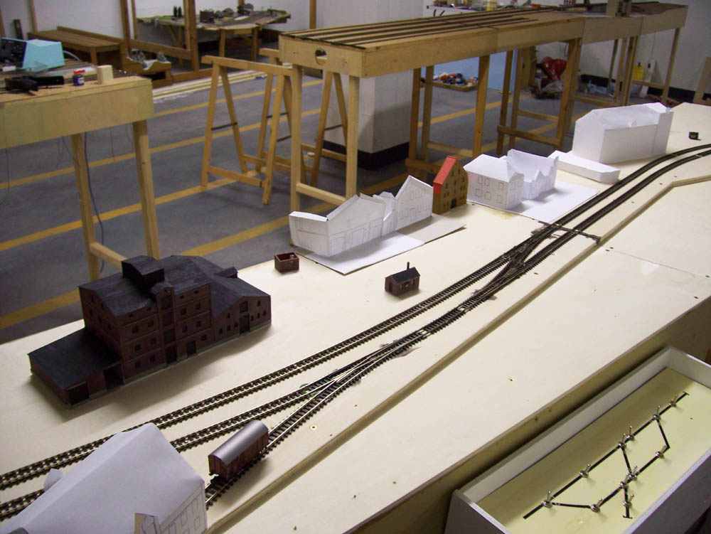

eine fast komplette Ansicht des Bahnhofs Orth mit seinem Stellpult:
http://666kb.com/i/b1gs9duvuk1gwl11z.jpg
Es ist aus Sperrholz (Kasten) und einer Hartfaserplatte (Deckplatte) gebaut worden. Die Verbindung zu den beiden Segmenten erfolgt mittels zweier 25-poliger SubD-Stecker. Es kann wahlweise auf dieser oder der anderen Seite befestigt werden.
