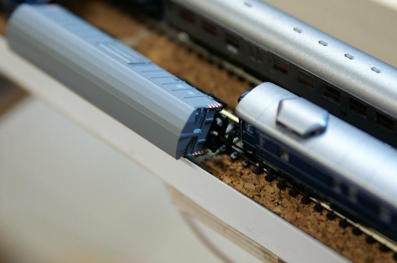

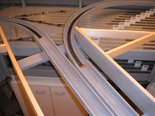

Ich habe es ähnlich gemacht. Dünne Pappe, etwa so stark wie die Rücken von Schreibblöcken, in 2cm Streifen geschnitten und mit Weissleim an die Trassen angeklebt. Der Überstand beträgt ca. 10mm, so das ich noch Wagen und Loks aufs Gleis setzen kann, falls nötig.
Die Überhöhung ist aber hoch genug, dass keine Abstürze passieren.

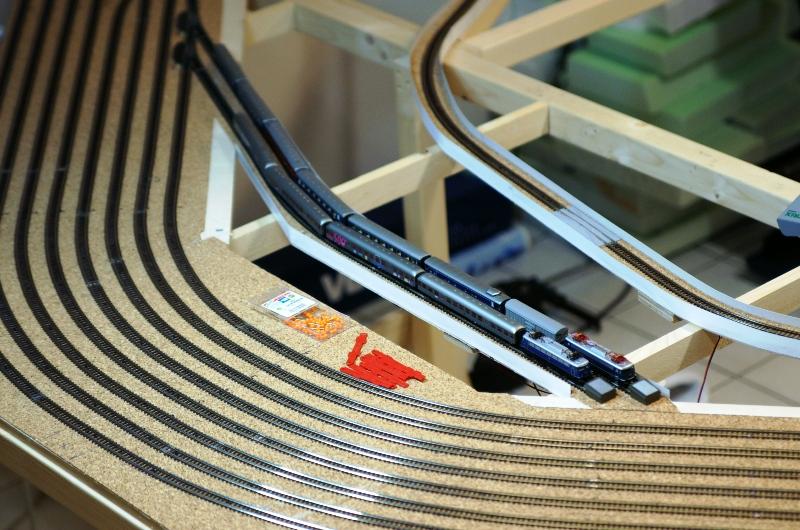

So hab ichs gemacht:
http://lh6.ggpht.com/archierot/R08YF8GPSqI/AAAA...0-8cm.JPG?imgmax=512
In der geraden wird der Fahrtrog dermaßen steif, dass kaum Pfeiler nötig sind.
