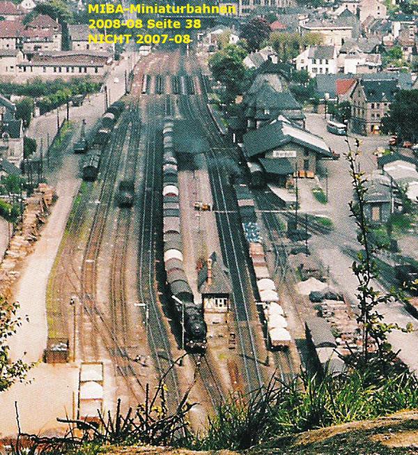

Vom verpönten MIBA:
http://666kb.com/i/b0o3bx74jat5hru3a.jpg
MfrGr,
Stan

Btw, beim Vorbild ist es genau so, im Bahnhof sind die Gleisabstände größer
als auf freien Strecken, da genug Platz nötig ist für einen sicheren kleinen Gehweg
zwischen zwei Zügen für z.B. Rangierer.
Kann man bei vielen Bahnhöfen sehr schön beobachten wie vor, nach oder im Verlauf
der Wiechenstraßen die Gleise näher zueinander laufen.
@ Stan, das Bild was du oben aus dem MIBA hochgeladen ist klasse!
Einfach Hammer die Gleisführung.

Ist hier doch (auch) die Rede von variierende Gleisabständen (2 Bilder).
(Und sucht man öfters einen Vorbild, findet es aber gerade nicht.)
- Wuppertal-Vohwinkel (Inselbahnsteig):
http://www.fotocommunity.de/pc/pc/cat/4232/display/17563155
- Wuppertal Hbf. (dank Verwendung eines Tele-Objektivs seeehr Moba tauglich):
http://www.fotocommunity.de/pc/pc/cat/4232/display/17550080
M.fr.Gr,
StaNi
