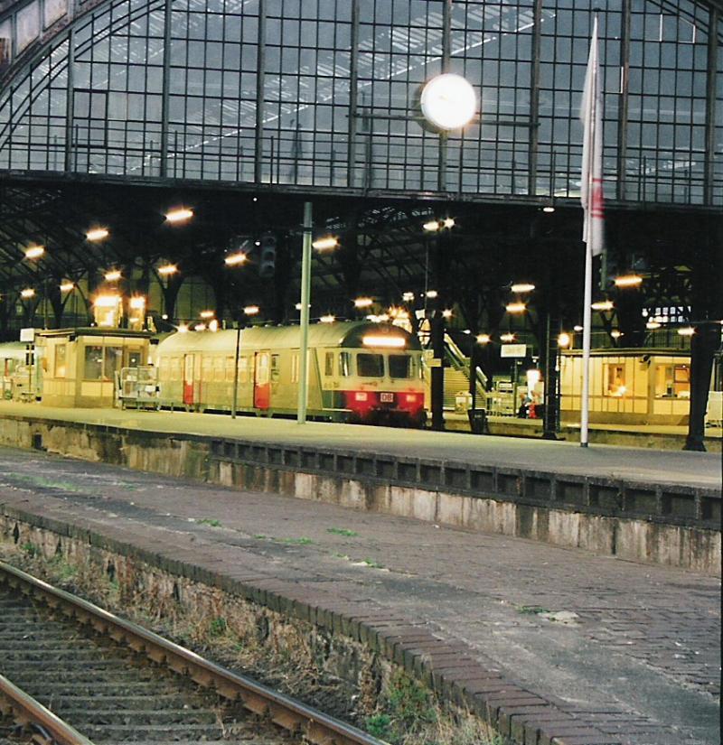

v v v v v v v
Edit:

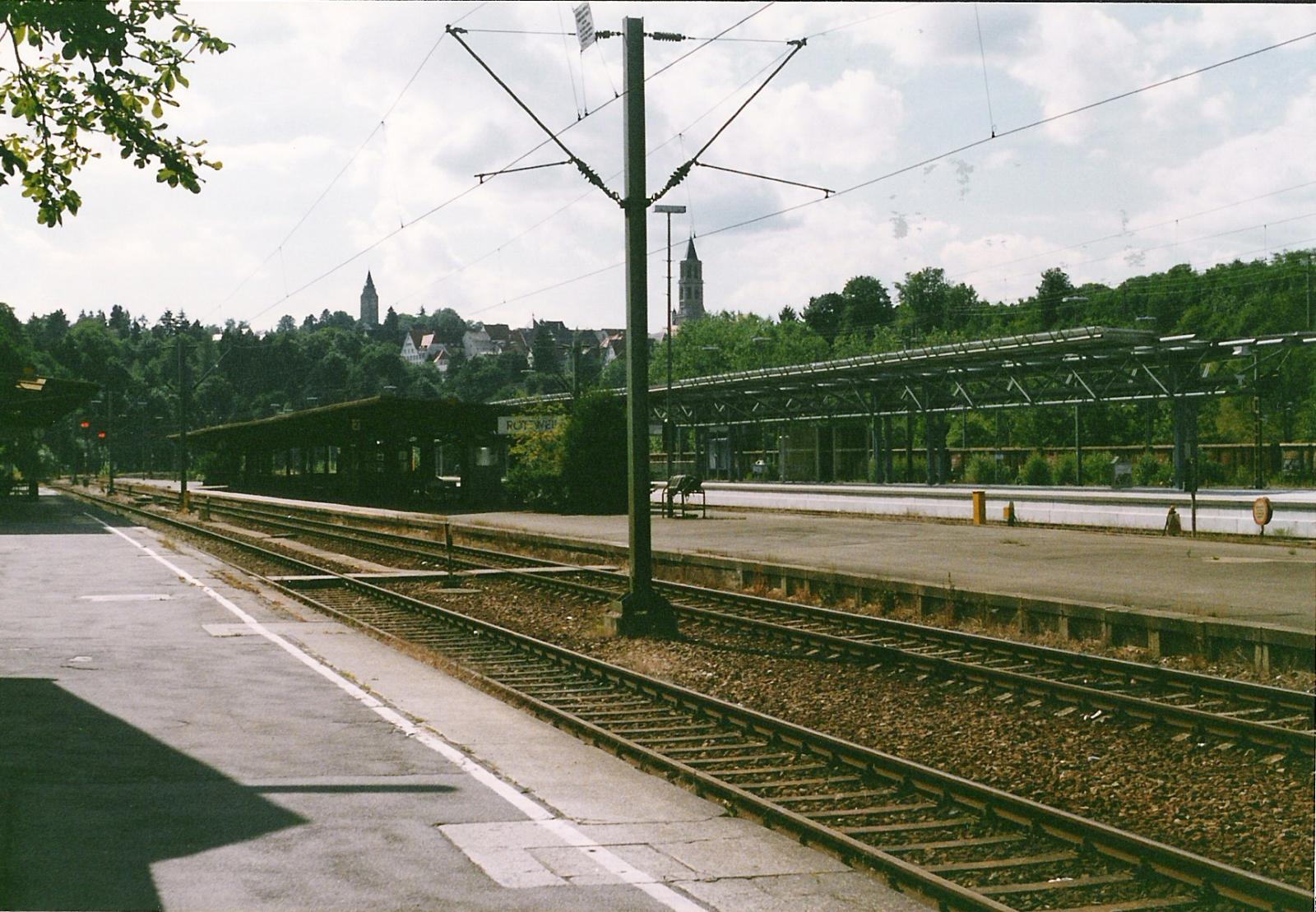

Hier bei einem "niedrigst Bahnsteig" (also fast völlig in der Erde versunken)
http://666kb.com/i/b0k6pek50fciix91y.jpg
MfrGr,
Stan

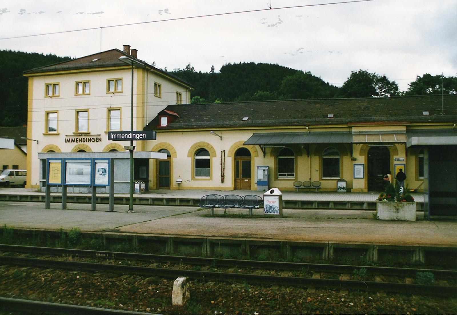

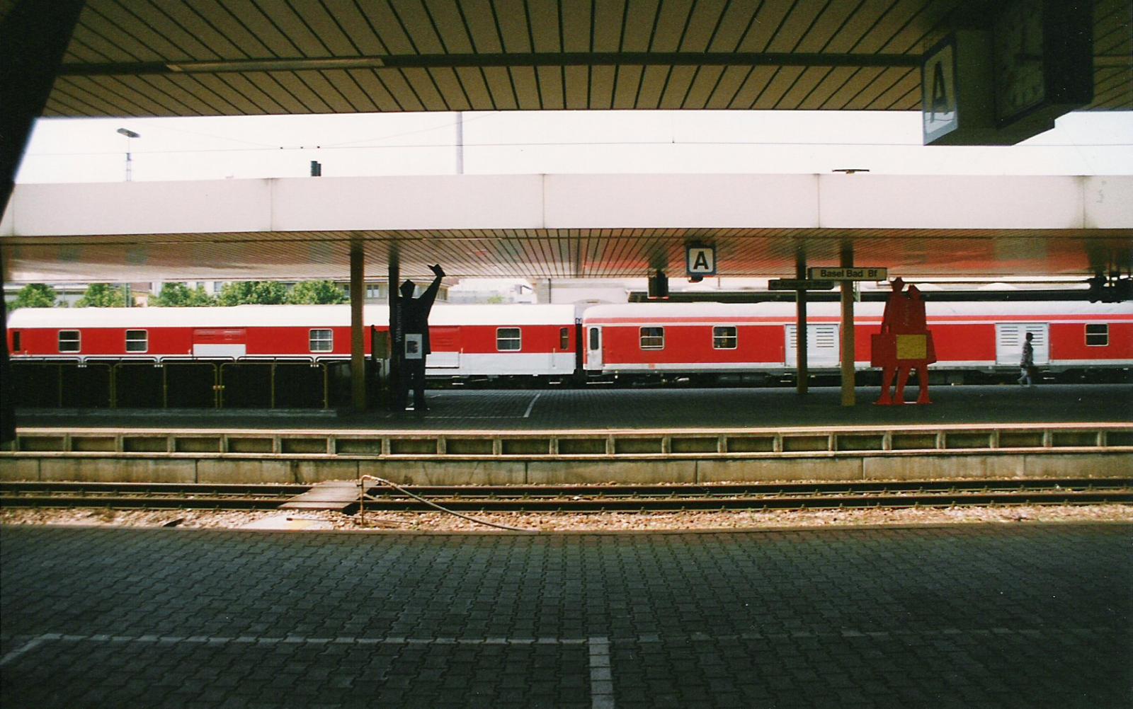

Alles August 1997:
Immendingen: http://666kb.com/i/b0k7x66ei4ly10f86.jpg
v 2 v 2 v 2 v 2 v 2 v 2 v 2 v
Edit 2:
Andere Form mit "Deckstein"
^ 2 ^ 2 ^ 2 ^ 2 ^ 2 ^ 2 ^ 2 ^
Und Rottweil: http://666kb.com/i/b0k7ym7xmv3ydfms6.jpg

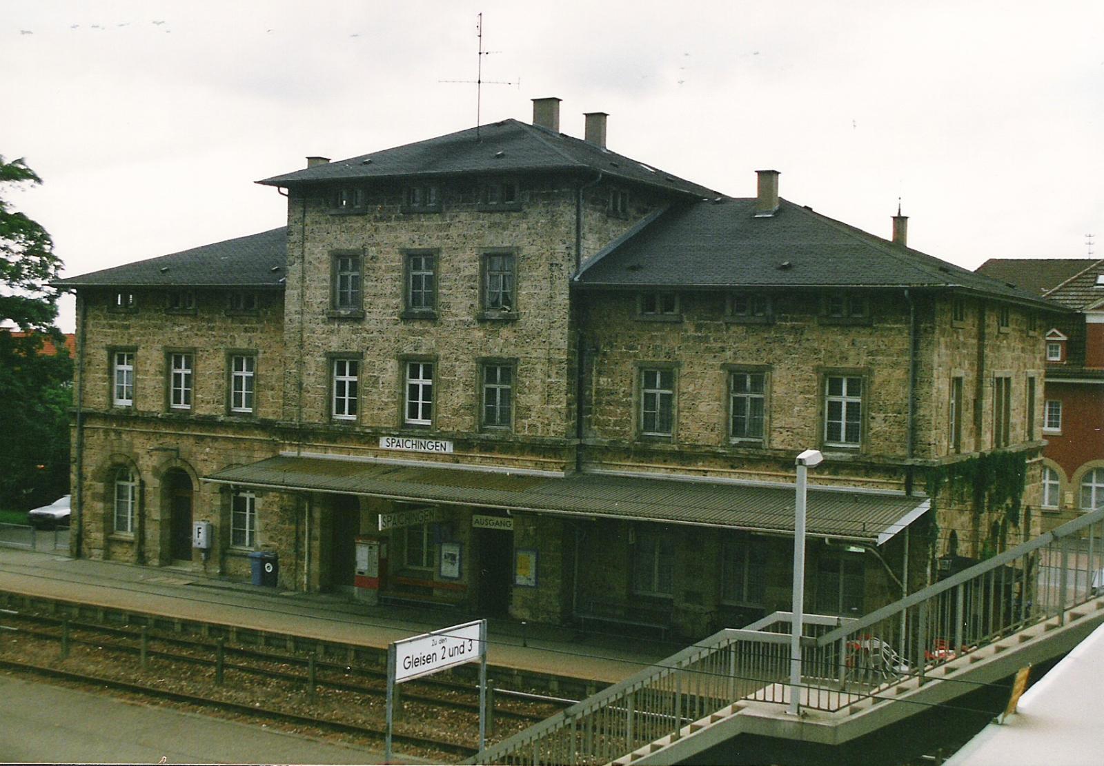

Und Spaichingen: http://666kb.com/i/b0k7zui8jni6pyj2u.jpg
v 1 v 1 v 1 v 1 v 1 v 1 v 1 v
Edit 1:
1997, Basel Bad. Bf: http://666kb.com/i/b0k9ho96jftfceh3q.jpg ; Edit2: als Erhöhung.

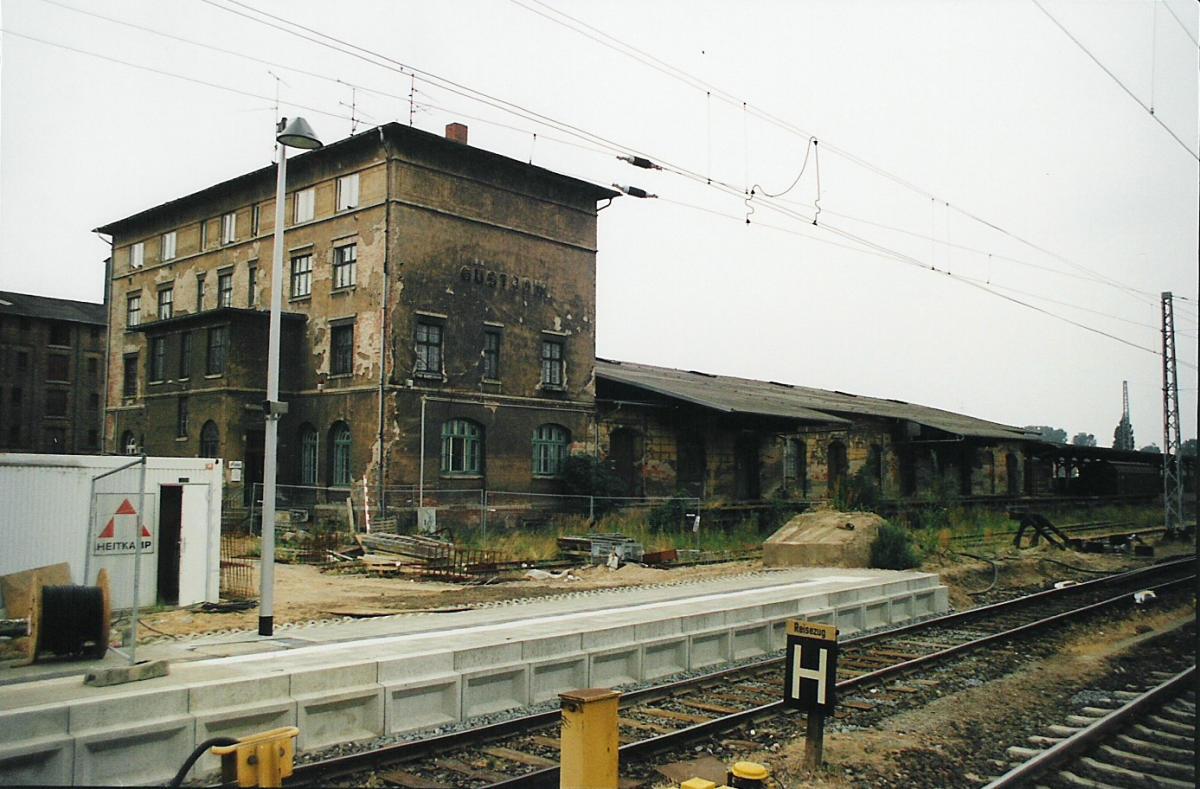

1999, Güstrow: http://666kb.com/i/b0k9k8omsrzhqm97a.jpg ; Edit2: wohl neueste Form: Unterteil Cassetten ähnlich, verjüngt weiter nach oben (also das ganze 1 Bordstein)
1999, Hamburg Hbf: http://666kb.com/i/b0k9m55f81c3ikrh2.jpg ; Edit2: als Erhöhung.

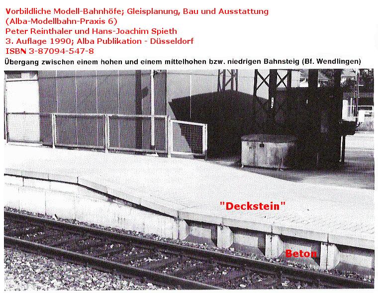

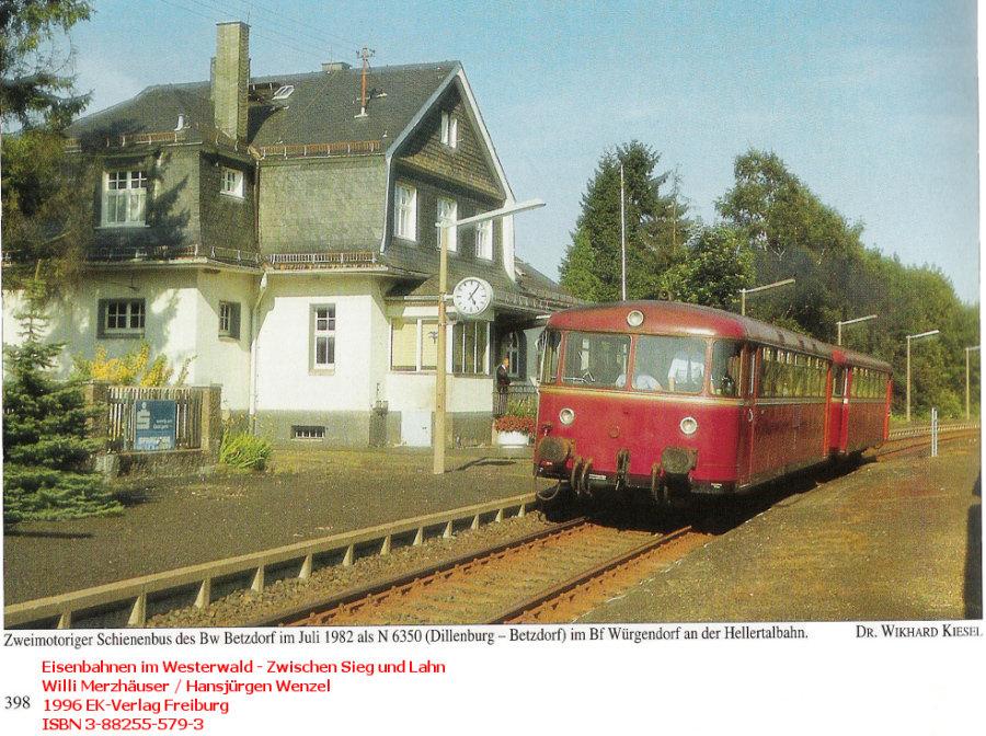

Die von BraWa (stellt sich jetzt nur die Frage: nach welchem Vorbild ?) sind wohl lang geraten (aber wirken bei die niedrige Bahnsteigen stimmiger ?!)
Beton-Bahnsteigkanten gibt es wohl in "x" Ausführungen.
Cassetten förmig (rechts), jedoch "oben ohne" und unten sichtbar zu; und gleich links darneben nur flach:
http://666kb.com/i/b0l49zdb7317hbac6.jpg

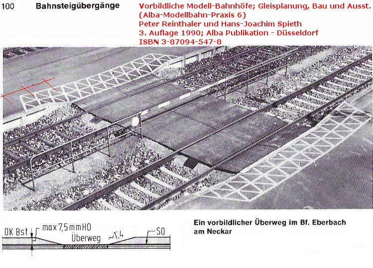

@11 (ex DDR) hat da schon recht: "Eure" Form gibt es / gab es in ... <Bundesländer>, wurde verwendet ab ? und von eine neuere Form abgelöst in ?
(Ups: je nach Bahnsteighöhe) finde ich die in @18 gezeigte Überweg dann doch weniger überzeugend ?!
- je in einer länge "von hoch nach niedrig" gehen,
- etwa 4 längen "unten bleiben"
http://666kb.com/i/b0l57g1k2ccotez2u.jpg

@19
Hallo Stan,
< (Ups: je nach Bahnsteighöhe) finde ich die in @18 gezeigte Überweg dann doch  weniger überzeugend ?!
- etwa 4 längen "unten bleiben" >
hier noch der Originalüberweg:
http://img379.imageshack.us/img379/3355/bfdurlach0066dm0.jpg
und nochmal das Modell:
http://img291.imageshack.us/img291/3250/bsk2mc5.jpg
Bei der Bahn wurde halt nicht alles im gleichen Stil gebaut.
Durch den fehlenden Schotter wirkt das Höhen/Längenverhältnis nicht richtig. Der Überweg ist jedenfalls schmaler als der von Dir gezeigte in Eberbach.
