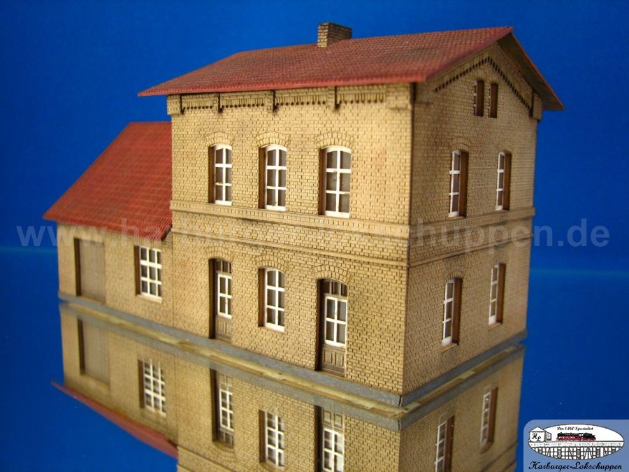

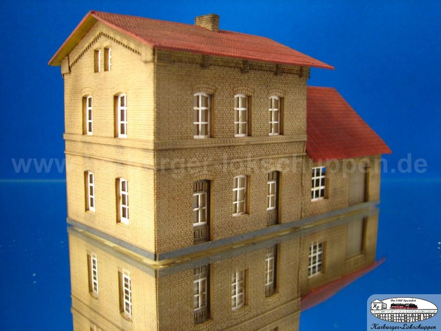

HarburgerLokschuppen - 08.07.08 18:20
Hallo Rudi,
den Bahnhof haben wir selber gebaut....bezw. meene kleene Bauhexe.
Sieh mal hier, vielleicht gefällt Dir das so....
Alles andere wie Sie es gemacht hat, wird Dir dann die Bauhexe erzählen).png)

colonelhartie - 08.07.08 18:28
Genau so!
Die Fugen sind dunkel abgesetzt, ohne dass es zu aufdringlich wirkt...sehr schoen! Ich dachte ich frage mal lieber in die Runde bevor ich diesen Bausatz ruiniere.png)
Dann warte ich mal auf die Bauhexe.png)
