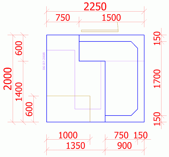

erstmal Danke für die Antwort.
Die engen Radien nerven mich auch ein wenig, aber auf der linken Seite ist einfach kein Platz für große Radien, da es nur 65cm breit ist
(jetzt fällt mir auch ein, was ich vergessen hab zu schreiben: Die Größe der Anlage...)
Hier nochmal die Größen:
http://img530.imageshack.us/my.php?image=grundrissyu7.png

Hallo Jub,
Diesmal leider kein Antwort auf Deine frage.
So Leid es mir auch tut: eher Salz in Dein Bier - oder Brause.
Aber ist dies Deine Fläche? http://666kb.com/i/b0ayvbc4i3szt6txy.png
Wie kommst Du hinein? Tür-ähnliches oder anheb-bar Teil der Anlage?
Reichen die 75 cm breite für Stellpult + "Deiner und Deines Freundes Wenigkeit"?
Gerade in die Bau-fase braucht man doch Raum?

ja die 75cm reichen mir aus. Ja, der ganz untere Teil, vom linken Anlagenteil, bis auf die andere Seite soll herausnehmbar sein. Nein, es ist keine Tür im Weg.
