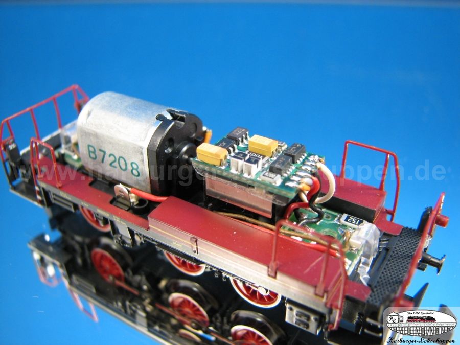

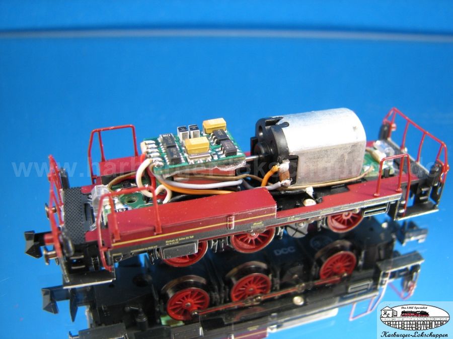

kann jemand Bilder vom Decoder und seiner Lage in der Lok Einstellen? Nur die Lok zerlegen und schöne scharfe Bilder machen.
Vielen Dank und Grüße
Manolito
Manolito
HarburgerLokschuppen - 24.06.08 10:16
ja heute sind auch die ersten Fleischmann V60 in Digital bei mir eingetrudelt.
Hier nun die gewünschten Fotos:
vom Innenleben:
vom Innenleben:
badmax1000 - 24.06.08 11:14
Das nenn ich ja mal ein aufgeräumtes Innenleben!
Da könnte man ja das Fahrgestell allein fahren lassen und es würde noch gut aussehen..png)
Was auch mal geil wäre, ist ein durchsichtiges Lokgehäuse!
Was mir noch auffällt ist, dass genug Platz für eine Schnittstelle ist! Aber nein, FLM muss ja das Ding teuer mit Decoder verkaufen! und wenn der Decoder mal schlapp macht!? Ja, dann muss man das Teil
reparieren lassen. Und das bringt zusätzlich Geld!
Trotzdem, die Lok hätte ich auch gern! Aber der Preis...!!
Beitrag editiert am 24. 06. 2008 11:25.

Peter so kann ich Dir sagen, das das Gehäuse 100% identisch ist.
danke für die Info - mir fällt gerade auf, in der Digitalversion fehlt die Schwungmasse! Das finde ich nicht so gut, denn dann bleibt die Lok erst recht wieder auf Herzstücken usw. stehen.
Könnte mir jemand mal bitten den Bereich zwischen vorderer Platinenkante und Ende Getriebekasten / SWM vermessen?
Sollte man da vielleicht ... können täte man ...
eine Tauschplatine für die GFN V60 mit senkrecht stehender Schnittstellenbuchse machen?
Eingesteckt werden könnten dann halt nur Decoder mit biegsamen Pins wie D&H, Tran, Zimo die man um 90° abwinkeln kann.
Das Teil würde aber trotzdem gute Lötkenntnisse erfordern da ja bei der analogen Lok der Anschluss zwischen Motor und Stromabnahme zu trennen und neu zu verkabeln ist.
