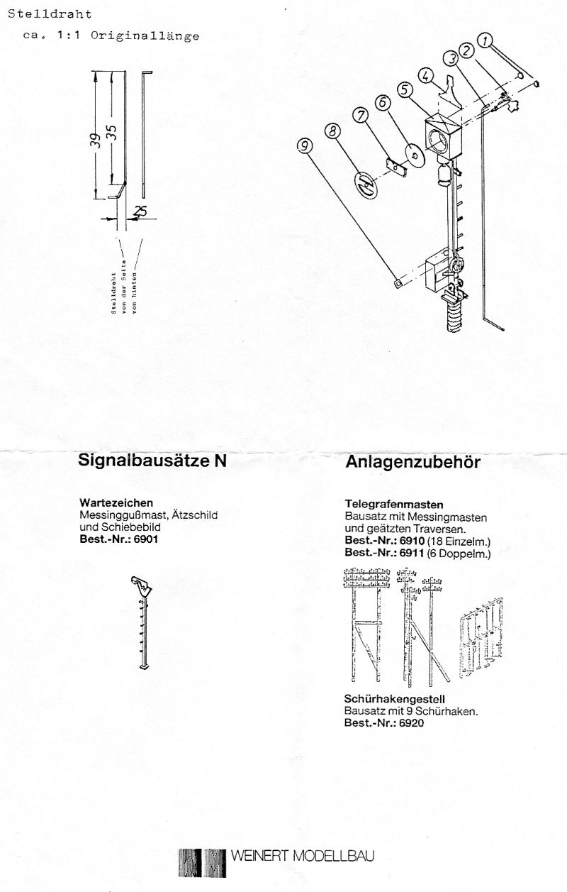

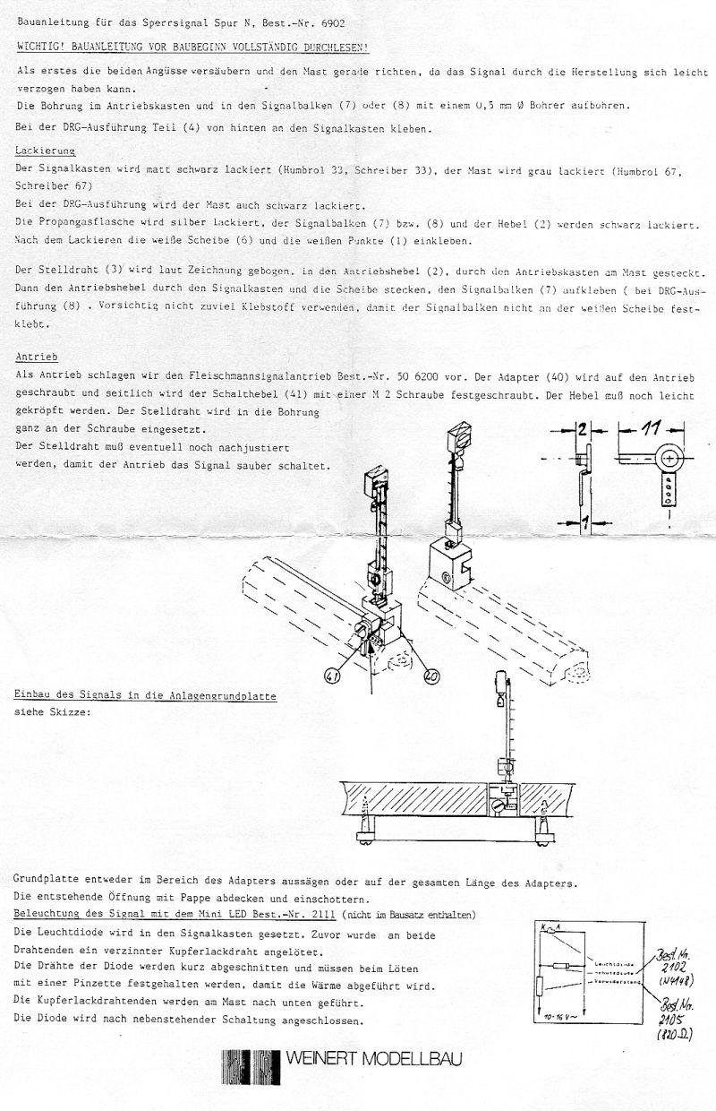

Hallo Ronny,
Waschzettel:
http://666kb.com/i/azbh3nlismp437qqe.jpg
http://666kb.com/i/azbh7a14qwrm2i8ly.jpg
Edit:
(Entschuldigungen für das Fehlen der Qualität. Sind scans von Abzüge.)

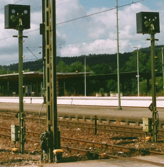

Tuttlingen 08 1997, 2 x von hinten:
http://666kb.com/i/azbj2lprj8xnmy9ee.jpg
Wenn Du zu denn Gewichtezähler gehörst , musst Du selber was basteln.
Dass Loch für Position (2) musst Du selber bohren.
Willst Du, das auch hinten Licht heraus tritt, musst Du die 2 "Blinde" Löcher durchbohren. (Es werden 3 weiße Scheiben für hinten mitgeliefert.) Die dritte Austritt ist nicht da. (Ab die Geburt der Lichtsperrsignale ("in den vierziger Jahren") eh abgeblendet.)
Vom Form her (Luftabzug unsicher), könnte man sie ab 1936 einsetzen.

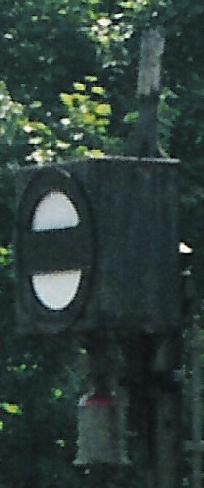

Für weitere Inspiration: Ort Unbekannt, aber fast 100% sicher im ehemaliger "Freiluftmuseum", irgendwann mal in den 90-er Jahre.
#1 von hinten:
Links-unten kann man gerade noch der 3te (zugemachte) Lichtaustrittsöffnung sehen:
http://666kb.com/i/azbklea21p6soek9i.jpg
#2 von hinten:
- Lichtaustrittsöffnungen stehen dichter zusammen als in Tuttlingen,
- 2 Teil-runde Führungsschlitzen,
- 2 ausgerundeter Bleche ("Häubchen") über und unter dem Signalkörper:
http://666kb.com/i/azbkpg68p9jj8smqe.jpg
#2 von vorne:
- "Modernes" Dach / Deckel (will heißen: ohne Luftabzug),
- Milchglasscheibe im Blechkranz:
http://666kb.com/i/azbl385ge0lc1lmhi.jpg
