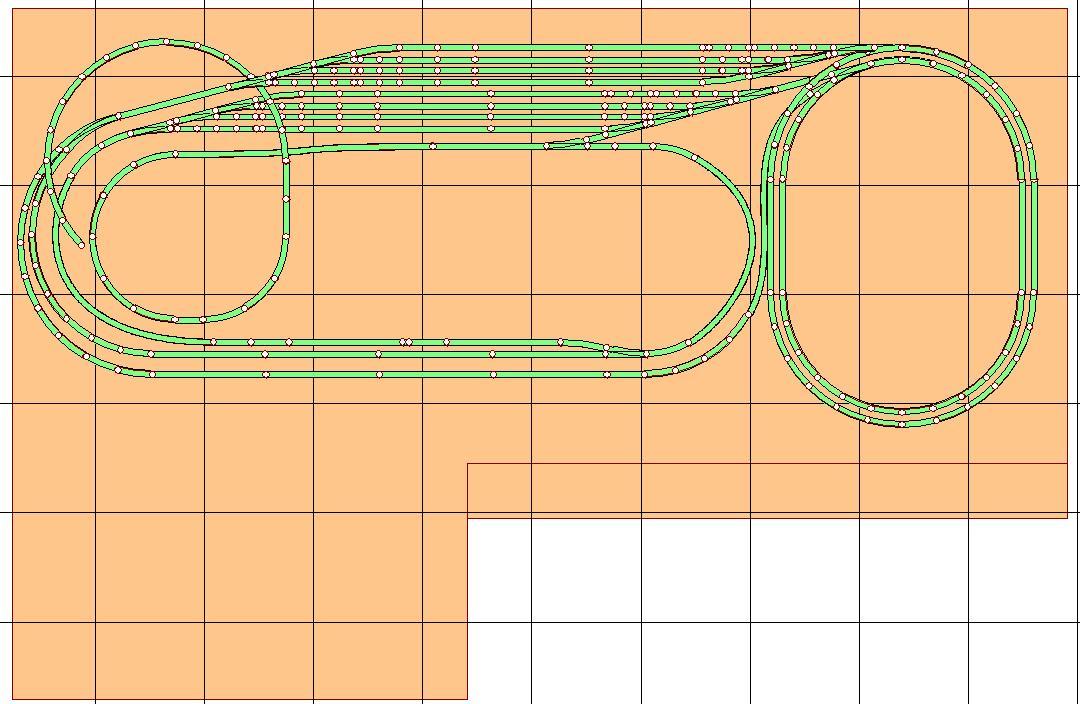

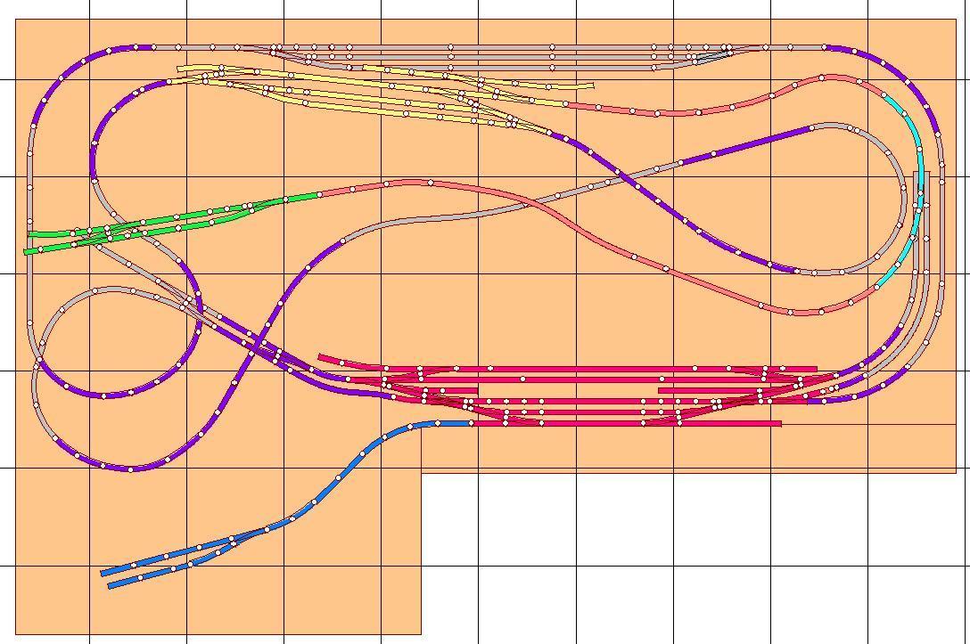

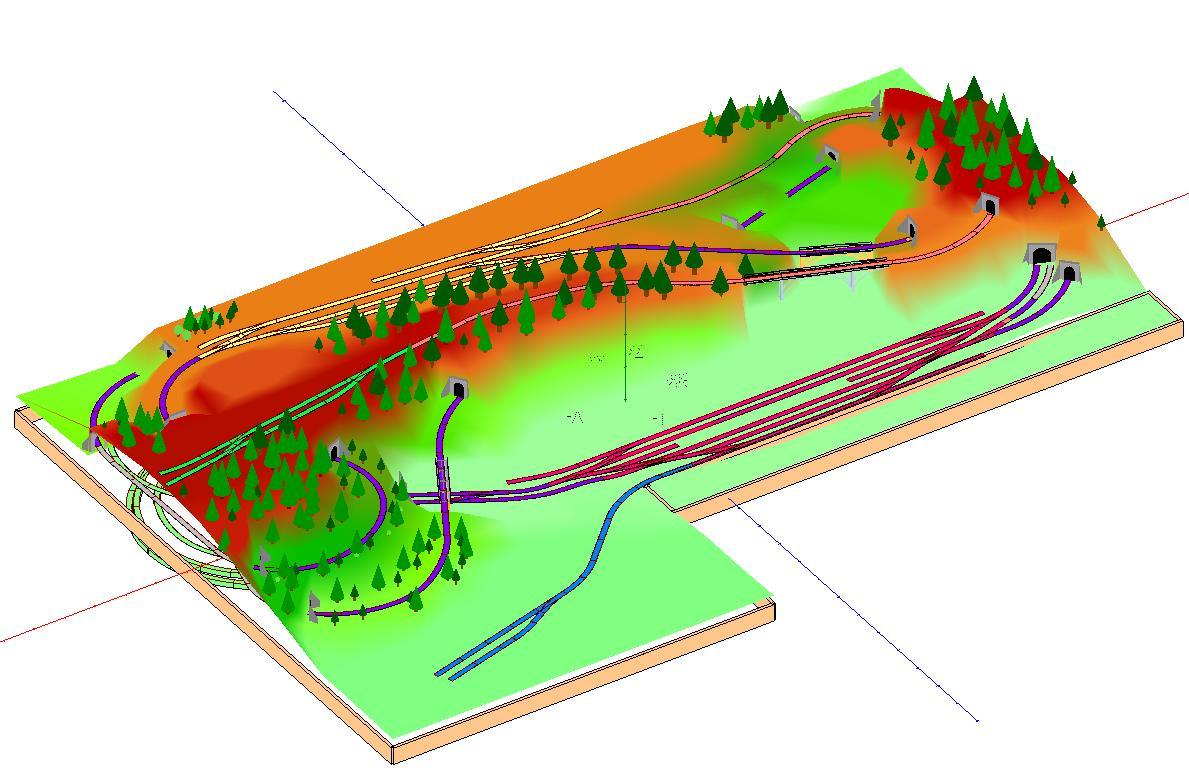

Danke erst mal für die Antworten.
Ich habe hier mal 3 Bilder zu meinem Plan. Die Hauptidee stammt aus dem Buch "Gleispläne für Modellbahnanlagen udn Bahnhöfe" (Transpress). Den Schattenbahnhof hab ich ähnlich aus dem Gleisplanbuch von ALBA. Die Anlage soll als L-Anlage gebaut werden (Abmaße: etwa 3m lang und 1,40m tief und links der kleine Schenkel 1m breit). Ich weiß, 1,4m sind viel, aber meine Platte ist "rollbar" und so komme ich überall ran.
http://666kb.com/i/azak6t15djav2w52w.jpg
http://666kb.com/i/azak7vqui9tltsypk.jpg
http://666kb.com/i/azak8chuozozoq4zc.jpg
Geht das so, oder habt ihr Kritikpunkte?

ChristianL - 06.06.08 17:59
Wenn Du willst kannst Du mich einmal anrufen, dann sende eine Mail. Ich habe auch erst seit vielleicht 2 Jahren mit Digatalsystem angefangen und arbeite mit der IB. vielleicht kann ich dir dann ja mal sagen was ich verkehrt gemacht habe und was ich gut fand ist zum Schreiben vielleicht etwas viel.
@ 3: die Idee ist gut, Du kannst Da schon mal die Ideen für Deinen "Fahrstil" antesten.
Denke daran: DIE digitale Bahn gibt es nicht. Du kannst automatisieren, teilautomatisieren, Automatik mit der Möglichkeit einen Zug manuell zu fahren usw.... Da wird es dann allerdings knapp mit der Intelligenz der Intellibox, da muss dann schon ein PC mit ran...
Es ist immer von Deinen persönlichen Vorlieben abhängig.
Nur ein Beispiel: wenn Du mit Gleisbildstellpult schalten willst gibt es eine günstige und einfache Lösung (PC mit Software) und eine optisch natürlich tolle mit "richtigem" Stelltisch (bietet auch Uhlenbrock an. So gehen eben die Möglichkeiten weit auseinander.
Zu Deiner Anlage: gefällt mir gut, aber persönlich wäre mir "weniger" mehr.
Die vielen Tunnelportale wirken wie eine Anlage aus den 70ern, hat auch seinen Reiz, aber die Häuser von Vollmer und Faller aus der Zeit gibt es nicht mehr....
@Peter 8:
Die Anlage hat Epoche III im Mittelgebirge zum Thema und da geht das schon mit den Tunneln.png)
Und die sichtbaren Teile halten sich in Grenzen. Oder was würdest du ändern, wenn du sagst "weniger" = mehr ???
Und hinsichtlich automatisieren....da muss ich erst mal schauen, da ich ja da absoluter Neuling bin. Ich wüde schon ganz gerne mal selbst manuell steuern, aber auch mal alles automatisch ablaufen lassen.

@ 6: ja, aber rechts mit den 2 Tunnelportalen fast nebeneinander: mpf, vielleicht mit ner Straßenbrücke oder so "tarnen".
Und weiter: genau das ist es ja: Du kannst quasi alles möglich machen, nur ne Frage von Aufwand und erst recht was DU willst!!
Denk daran: jeder Rückmelder kostet Geld und jede Meldung muss verarbeitet werden. Da ist eine Digitalzentrale schnell an ihre Grenzen, das kann ein PC dann besser, da braucht die Digi-Zentrale "nur" noch die Schaltarbeit übernehmen.
Kleiner Ratschlag: mach Dir ein Konzept über den Betrieb, sonst frengelst Du Dich fest!
Aber erst einmal: bau Dir eine kleine Testanlage! Halbfertige Ruinen stehen genug rum!
