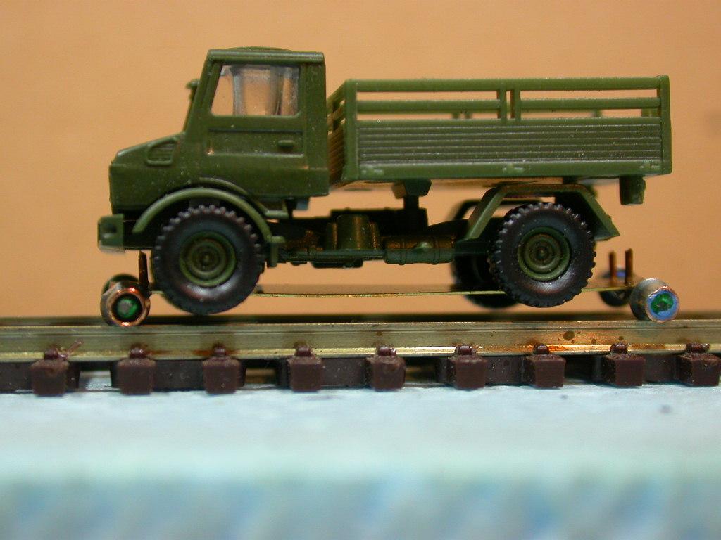

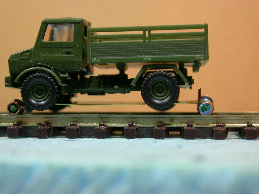

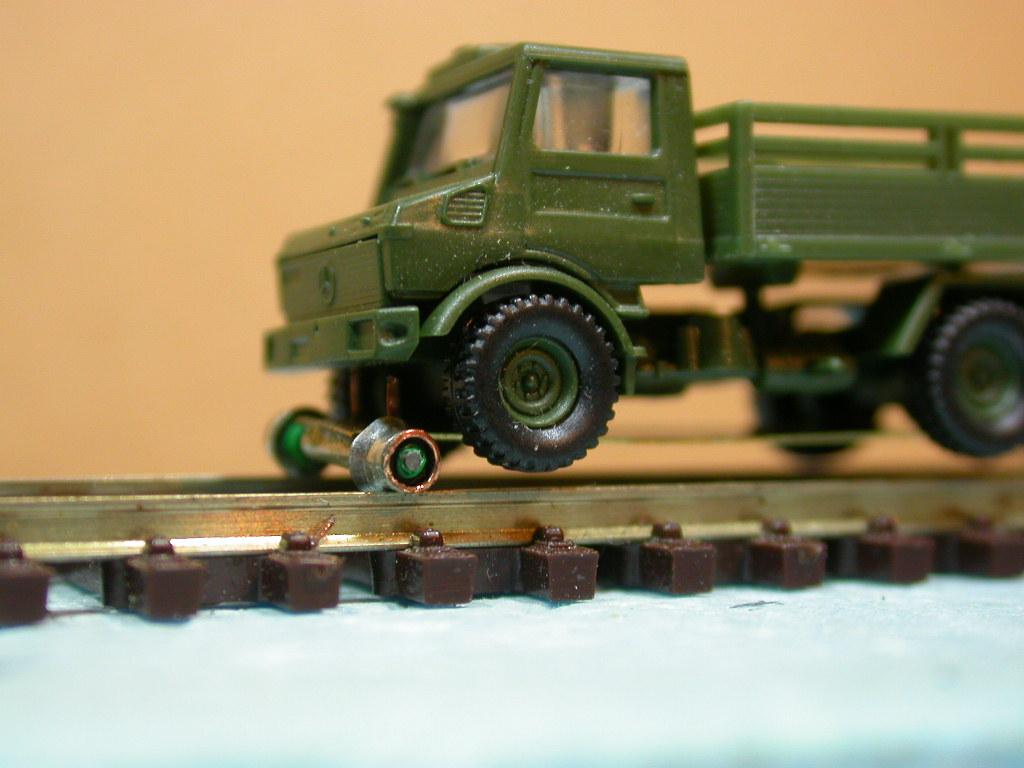

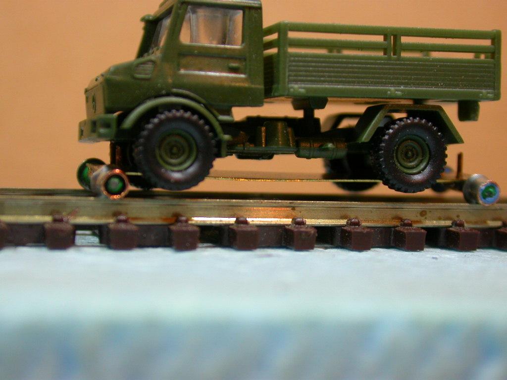

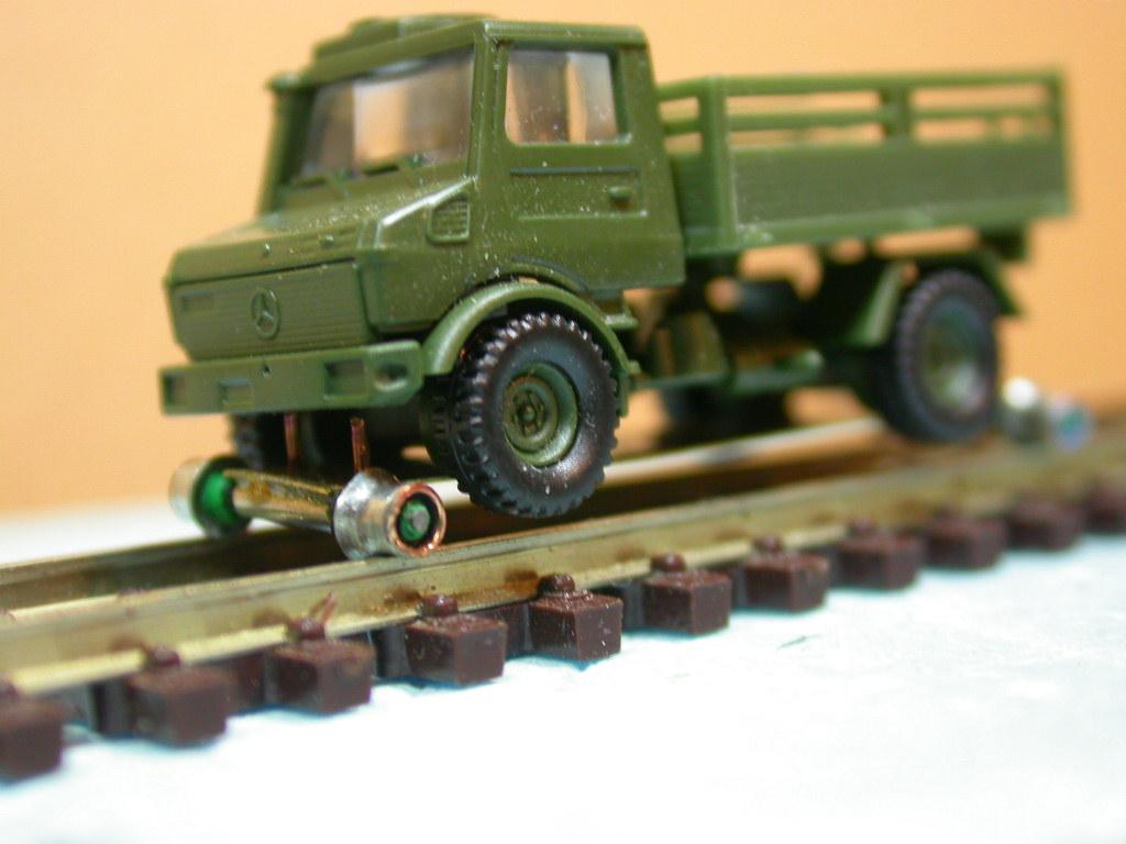

Hallo N-Gemeinde,
heute habe ich meinen ersten Versuch eines kleinen Modell-Umbaus an einem Unimog versucht. Das Modell ist rollfähig und jetzt fehlt mir nur noch eine Kupplung
wie an der Arnold-Köf, dann kann mit einem Geisterwagen der BW-Panzertransport-Verschub auf der Anlage losgehen. Anbei das Ergebnis:
http://www.qpic.ws/images/7h675345.jpg
MfG Lothar
PS Hat vielleicht jemand eine Köf-Kupplung in der Bastelkiste und kann sie mir verkaufen?
MfG Lothar
Sehr netter Umbau, allerdings würde ich die Spitzen der Achse noch abmachen und dem Unimog noch eine Pufferbohle spendieren.
Und für die Kupplung dürfte es doch eigentlich auch ein gebogenes Drahtstück tun, oder nicht?

@1 Björn, die Spitzen werden noch abgeschliffen. Kam nur noch nicht dazu. Ebenfalls kommt noch eine Pufferbohle ran (habe noch eine Ersatzbohle von einer Dampflok). Muß noch warten, bis ich die Hakenkupplungen habe.
@2 Eisenbahner 1983, leider habe ich keine so kleinen Räder, um wie auf Deinen
Bildern vorzugehen. Selbst die kleinsten von Bachmann sind noch viel zu groß. So muß ich eben mit dem Kompromiß leben. Vielleicht lackiere ich auch noch den Unimog um und setze ihn in einer Fabrik ein. (Bei Daimler-Benz in Untertürkheim gab es in den 1960ern solch einen Unimog, der Güterwagen mit Motoren innerhalb des Werksgeländes verschob).
LG Lothar

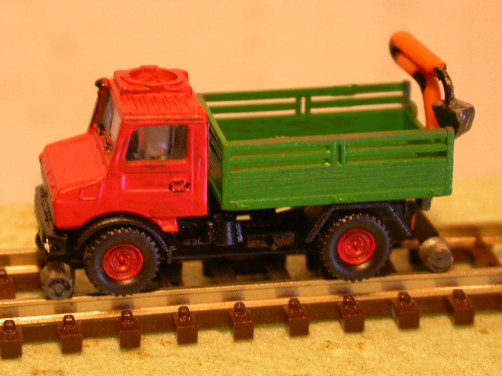

auch ich bin seit einiger Zeit am Zweiwege Unimog dran, allerdings an einer funktionsfähigen Version, aus diesem Grund wäre ich auch an den kleinen Gleisrollen interessiert. Zum aktuellen Bauzustand hier mal ein Bild: http://img524.imageshack.us/img524/843/1001891kleinrr0.jpg
Die jetzt noch sichtbaren Speichenräder werden in einer späteren Bauphase mit entsprechend bearbeiteten Rad-Attrappen überklebt.

Hallo N-Gemeinde,
mein 2. Versuch ist fast fertig. Diesmal mit Achsen der FL-RoLa zum Zweiwege-Unimog.
Anbei Bilder:
http://www.qpic.ws/images/plN45892.jpg
http://www.qpic.ws/images/FFU46083.jpg
http://www.qpic.ws/images/yJw46116.jpg
Der Unimog ist rollfähig und wird auf der Anlage später mit einem "Geisterwagen" betrieben.
Lg Lothar
Anbei Bilder:
Lg Lothar

Hallo Lothar,
interessanter Umbau! Wie hast Du die Ro-La-Achsen befestigt?
Eines würde ich noch ändern: die Plane entfernen, dann sieht der Fahrer einfach mehr
Und Du kannst Dich bei Details wie Druckluftflaschen, Sandbehälter oder Ballast so richtig austoben. Zum Vergleich: http://www.bundeswehrloks.de/fahrzeuge/zweiwegefahrzeuge/bilder/535989_01.jpg
Eine Pufferbohle braucht der Unimog nicht, eher einen Geräteträger: http://www.bundeswehrloks.de/fahrzeuge/zweiwegefahrzeuge/bilder/218251_03.jpg oder http://www.bundeswehrloks.de/fahrzeuge/zweiwegefahrzeuge/bilder/926064-2_01.jpg
@38 Volker,
wenn Du der Ansicht bist, daß der Umbau auch im Arnold-Forum reinpaßt, dann werde
ich ihn dort platzieren. Das abgebrochene Leo-Rohr macht nichts, er kommt zur Reparatur in die Werkstatt. (Ersatzrohr liegt bereit)
@39 Georg,
die RoLa-Achsen stecken in der Isolierung eines Cu-Drahtes, die nach der Verklebung mit einem U-Profil in Längsrichtung aufgeschnitten wurde, damit die Achse eingelegt werden kann. ID Isolier-"Rohr" 1,5 mm, Achse D 1 mm, Spiel 0,5 mm. Nach Fertigstellung ein Tröpfchen Öl und der Unimog rollt.
Danke für Deine Bilder. Werde vor der Fertiglackierung (Unterboden und Front-Schild)
noch ein paar Details anbringen.
Grüße Lothar
@38 Volker,
@39 Georg,
Grüße Lothar
bis auf die Fertiglackierung ist mein Umbau fertig. Anbei Bilder:
http://www.qpic.ws/images/oL701467.jpg
http://www.qpic.ws/images/N4001501.jpg
http://www.qpic.ws/images/v8P01542.jpg
LG Lothar
LG Lothar

hier noch ein Küchentisch Zweiwegeunimog U 404. Allerdings nicht auf Roco Basis.
Tante Edit, Grüße vervollständigt
