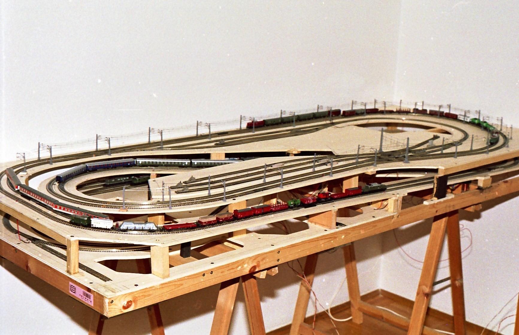

Hallo Gleisplaner !
Anfang der 90er Jahre gabs im EM mal die Anlage "Römerstrasse"
Hatte die Anlage mal für -N- auf einer Fläche von 200 x 80cm gebaut.
http://666kb.com/i/azcucl6a93e94hiw1.jpg
Die Anlage ist aber schon lange wieder abgerissen.
Konnte im Blocksystem 11 Züge fahren und auch rangieren
Gruß:Werner S.
