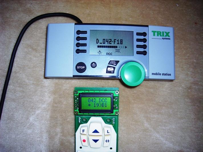

Aufgrund zahlreicher Nachrichten, welche ich bekommen habe, habe ich mich entschlossen ein paar Bilder einzustellen:
Betrieb einer DCC-Lok mit 28 Fahrstufen* im SX2-Modus:
http://666kb.com/i/ayo1n0yxacsvx1eqa.jpg
* Die um eins zu hohe Fahrstufenzahl ist kein Softwarefhler, sondern dient meiner Kontrolle, da die Fahrstufe 1 im DCC-Modus nicht der Fahrstufe 1, sondern dem Nothalt entspricht! Die Fahrstufe 1 ist entsprechend die Zahl 2 und die Fahrstufe 28 logischerweise dann die Zahl 29...

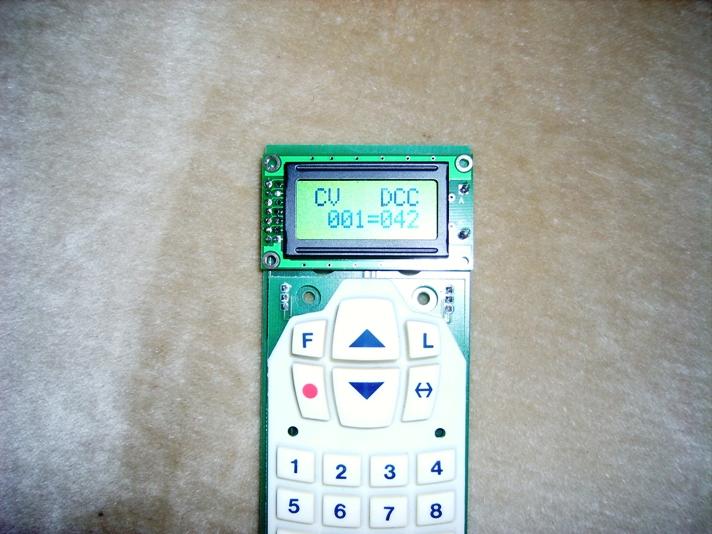

Programmierung einer DCC-Lok im CD-Programmiermodus:
http://666kb.com/i/ayo1npja31l22zhle.jpg

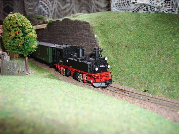

Für diejenigen, die wissen möchten, welche Lok die Adresse 42 trägt...
(Bitte nicht erschrecken, dieses Modul dient nur zu meinen Digitaltests!)
http://666kb.com/i/ayo1o0wml7vvmuvo2.jpg
