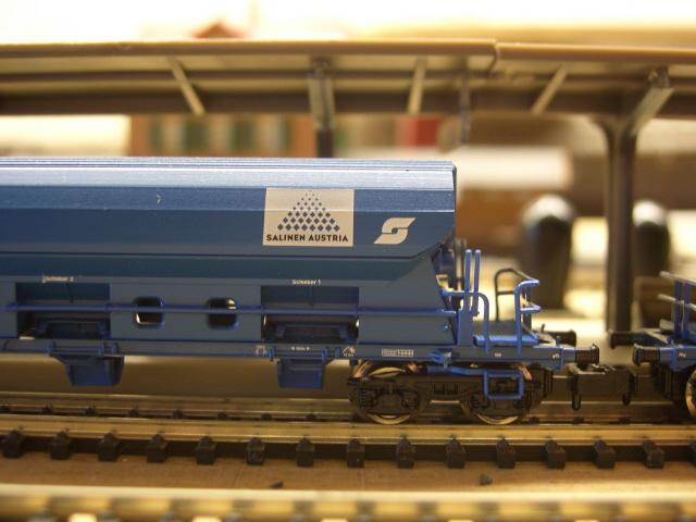

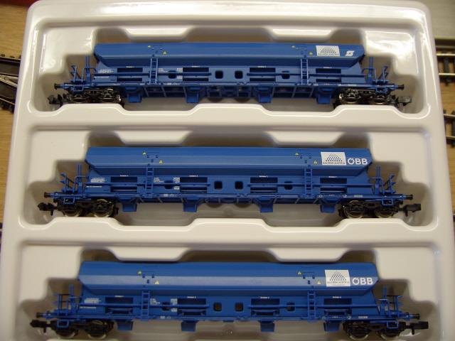

hallo
ja, und wenn die Rocos damals nicht fantasiert haben gab´s die Tadgs in Österreich auch für den Salztransport.
Jahreswagen für Club - Mitglieder: 3er - Satz Tadgs (mit Zuzahlung)
http://666kb.com/i/ayi6fxcdshdqy3ub2.jpg
http://666kb.com/i/ayi6ic0ftrb7lngvi.jpg
mfG
