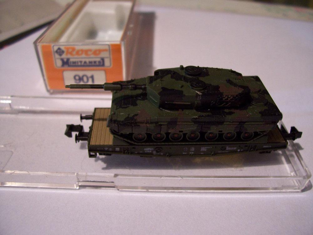

"Der von Roco produzierten Flecktarnpanzer war auf einem 6-achser verladen."
der von Roco produzierte Flecktarnpanzer aus # 17 wurde auf einem 4-Achser verladen unter der Nr 901 verkauft!
Moin Johannes,
ob du es glaubst oder nicht: das hatte ich sogar gemacht, da es einfacher war als in den Keller zu gehen und die Modelle rauszusuchen...
Aber ich hätte in # 10 noch erwähnen sollen, daß das Bild des 901 etwas unglücklich ist, mein Fehler.
Hier ist es wohl besser zu sehen:
http://666kb.com/i/ay76qfneo2i972xod.jpg
