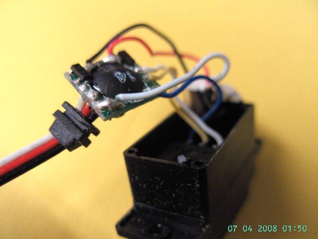

3,7V sind nötig, damit der Sauger schnell genug dreht. Mit 3,7 V ist allerdings der LKW zu schnell. Dafür ist der SMD Servotester. An dessen 100 kohm Poti wird ein Sollwert vorgegeben. Dieser Sollwert wird dann mit dem  5kohm Poti der Servoelektonik abgestimmt, bis der LKW die angemessene Geschwindigkeit fährt. Fahrmotor bleibt der Car System Motor.
Akku wird über Steckverbindung an Hauptschalter weiter zum Reed  angeschlossen, von Reed zum Servotester und parallel zum Saugmotor.
Der Reed schalte Fahr und Saugmotor ab.
Der Servotester wird an die Servoelektronik und danach zum Fahrmotor angeschlossen.

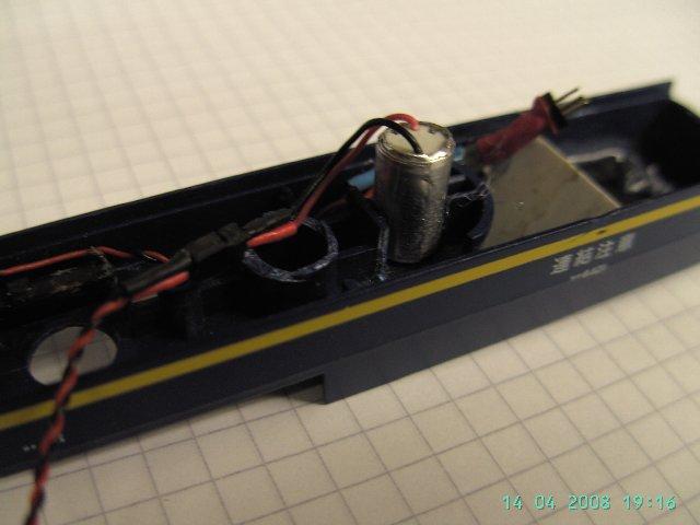

Als Saugmotor dient der Servomotor, mit etwas Klebeband umwickelt passt er in den original Motorhalter.

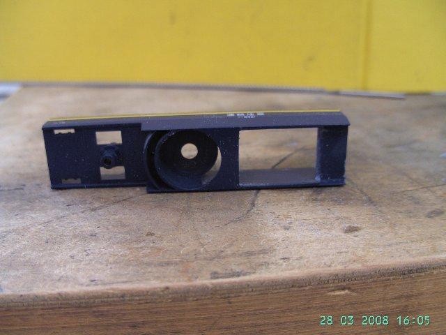

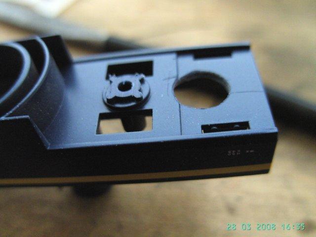

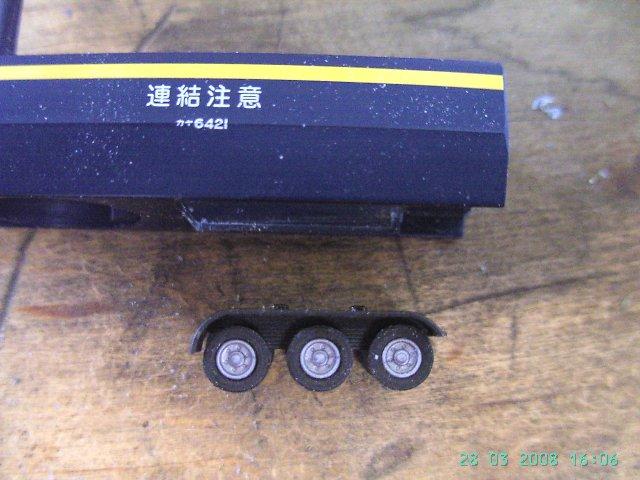

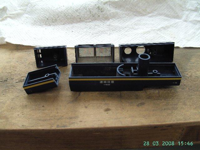

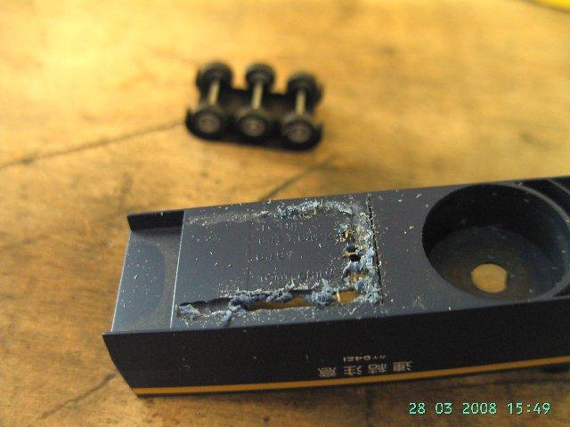

DenTomix in alle Einzelteile zerlegen, kürzen  Aussparung für Achse und Motor anbringen.
Im Bereich der Sattelkupplung plane Flächen schaffen, damit in den Kurven nichts verkanntet und verhakt.
Der vordere Gehäusedeckel wird mit einer Senkschraube gehalten, der hintere ist nur geklemmt.

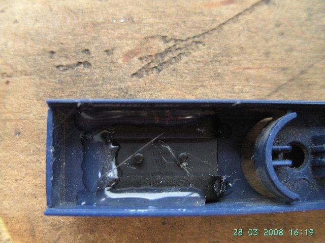

Gehäuseumbau
http://666kb.com/i/axt36xm1gfpm5ibcg.jpg

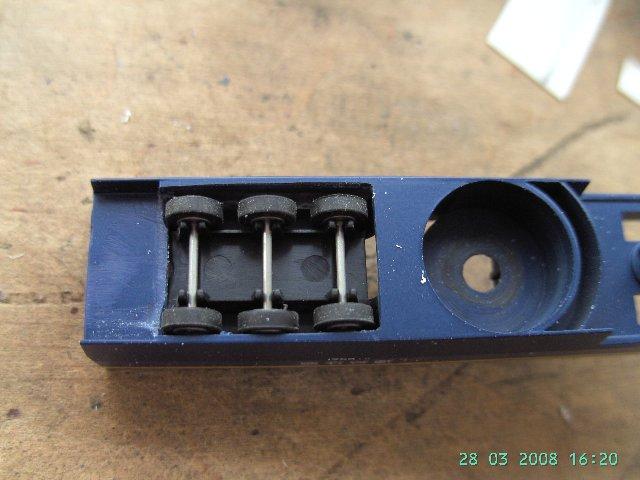

Aussparung für die Achsen
http://666kb.com/i/axt37jqguijpvy9dc.jpg
http://666kb.com/i/axt37u5pqs4pa8h68.jpg

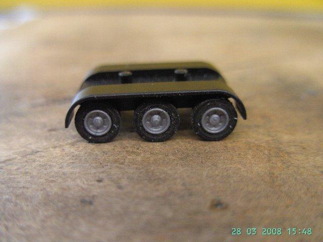

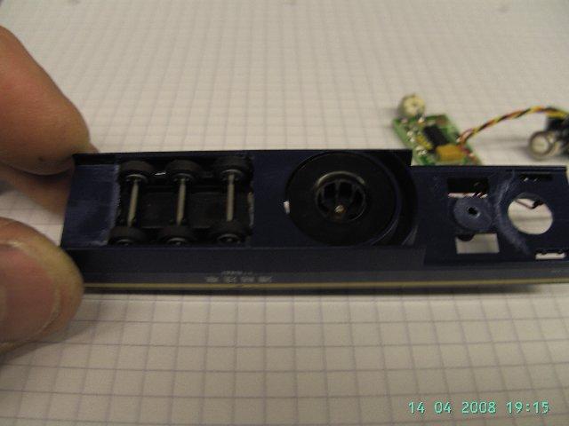

Achsen und Achseinbau
http://666kb.com/i/axt37ap9ptobtdf5c.jpg
http://666kb.com/i/axt3846x5vpzxgzxs.jpg
http://666kb.com/i/axt38enpliwn1m38w.jpg
http://666kb.com/i/axt38ovhbyvvigtf4.jpg
Sattelkupplung
http://666kb.com/i/axt3904nvrj2bn3zk.jpg

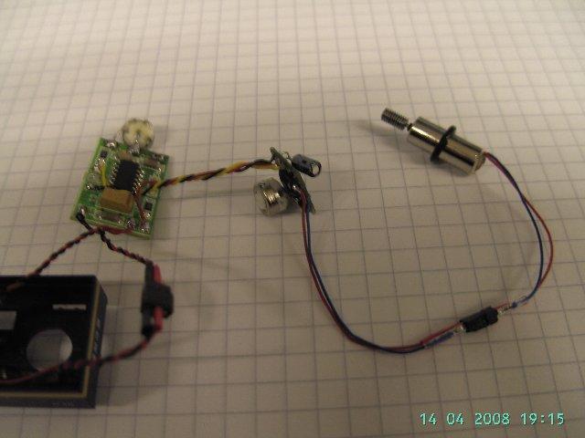

Servoelektronik
http://666kb.com/i/axt39dn44h1rwnoc0.jpg

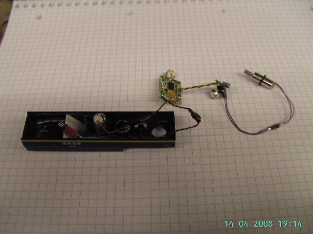

Alle Komponenten ohne Akku
http://666kb.com/i/axt3a1t70snc5sjjk.jpg
Links Servotester, rechts Servoelekktronik
http://666kb.com/i/axt3ajsgcbbdjdvcg.jpg
Ansicht von unten, im Lüfterrad ist die Distanzhülse zu erkennen
http://666kb.com/i/axt3b0mbah8dn1gxc.jpg
Saugmotor
http://666kb.com/i/axt3bclf3em4vq7e8.jpg

Ebenfalls vergessen: ein Bild von den Einbauten - kommt noch.
