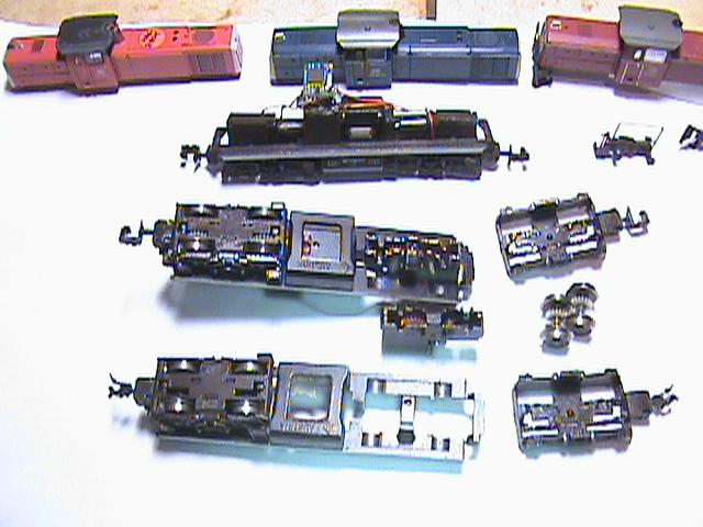

Habe den ersten Decoder jetzt in die BR 290 eingebaut und da gibt es auch Probleme mit dem Fahren.
Decoder lässt sich problemlos auslesen und einen Reset habe ich auch schon gemacht.
Die Lok fährt nur millimeter um dann wieder stehen zu bleiben, als ob danach der Kontakt weg wäre.
Würden die anderen Lok's nicht ohne Probleme fahren würde ich sagen es liegt an der Intellibox da ich am Anfang die Trix MS hatte.
Gruß Holger

Hallo Roland,
ohne Antrieb schnurrt der Motor bei meiner BR 290 wunderbar aber mit Antrieb da hängt es.
Wenn ich die kurze Schnauze dran hänge geht es einigermaßen aber mit der langen Schnauze klappt es eigentlich so gut wie gar nicht.
Warum aber meine V215 nicht will habe ich noch immer nicht heraus gefunden.
Gruß Holger

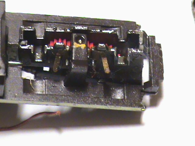

Der Ansatz ist schon mal gut ABER jetzt ist mir ein Schienenkontakt abgegangen.
Wie komme ich an den Kontakt ran damit ich den Draht neu anöten kann ohne das Fahrgestell anschmoren zu müssen ?
Später werde ich nochmal alle Kontakte bei der V215 durch gehen weil irgendwo muß doch der Fehler sein.
Im Zweifelsfall klemme ich den Motor ab und hänge einen Widerstand dran.
Gruß Holger

Hallo Holger,
ja das war nur ein Test und Hans-G. hat brav abgeschrieben
Ich hab den Tippfehler oben korrigiert.
Zum Wiederanlöten der Drähte muss das Drehgestell zerlegt werden, also Drehgestellblende abklipsen und Achsen raus nehmen.

Hallo :/
Das Problem ist wohl der Kontakt zum Motor.
Habe jetzt versucht die Drähte direkt an die Stifte anzulöten aber so richtig halten will es nicht.
Wie ist das mit einem neueren Motor ? Hat der dann bessere Anlötpunkte ?
Welcher Motor auser die von sb-Modell passt denn da rein ?
Was kostet der ?
Gruß Holger
Was kostet der ?
Gruß Holger

jetzt ist es passiert !
Ein Kontaktblech ist mir abgebrochen !
Habe es soweit es geht angelötet aber ich habe jetzt einen 100%igen Schwachpunkt.
Hat noch jemand eine Ersatzplatine oder zumindest ein Ersatzkontaktblech ??
Gruß Holger

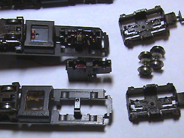

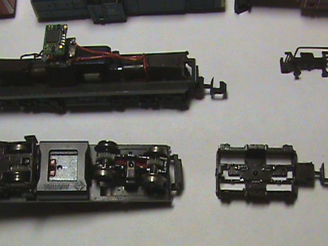

habe die V290 nochmal auf gemacht und schon sehe ich daß ein Schleiferdraht von 4 wieder abgegangen ist.
Sobald ich die Zeit dazu habe werde ich die Lok zerlegen um an den Kontakt ran zu kommen und versuchen den Motor zu reinigen.
Kann man eigentlich die Drehgestelle komplett ausbauen ?
Die Blende hatte ich schon runter und die Achsen weg aber man kommt seitlich trotzdem nicht besser an den Lötpunkt ran.
Kann man dann auch die Kästchen aufmachen wo die Antriebsachse rein geht ?
Da die lange Schnauze von anfang an Probleme machte könnte da ja Dreck drin sein der die Zahnräder bremst und somit auch den Motor.
Was emphielt ihr zum Motor reinigen ?
Kann man da auch dieses Isodingsbums aus der Apotheke nehmen ?
Gruß Holger

So,
ich habe jetzt mal meine Roco 290'er zerlegt.
Motor ausbauen, Bodenplatte abziehen.
http://666kb.com/i/axu0gdm7w7kjeuqwe.jpg
Antriebsräder heraus, jetzt kann der obere Teile des Getriebes herausgenommen werden
http://666kb.com/i/axu0hvkcqkpq6uq3y.jpg
Jetzt kann die Anschlussleitung wieder angelötet werden.
http://666kb.com/i/axu0ie8s5ds84ser2.jpg
Hier noch mal alles zusammen
http://666kb.com/i/axu0iz3tu9a25uai6.jpg

Meine Lötkünste sind nicht die besten was wohl auch mit erklärt warum das Soundmodul meiner BR 52 mit Kondenstender noch nicht angelötet ist.
Trotz kleinem Lötkolben habe ich einen gewissen Schiss das Teil an den Decoder zu löten und die winzigen Lötpads im Eiltempo unbeabsichtigt mit Lötzinn zu überbrücken.
Der abgebrochene Motorkontakt war so auch nicht vorgesehen sondern einfach beim zurecht biegen passiert aber zum Glück so daß ich ihn an der Platine wieder anlöten konnte.
Wenn eine Reparatur zu schwierig für mich ist gehe ich damit zum FH und lasse sie mir dort reparieren.
Gruß Holger
....hmmmmm Dann will ich mal nicht so sein und nochmal ein Auge zudrücken.
Gruß Holger
