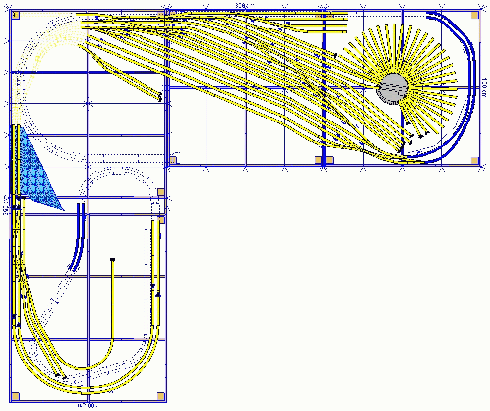

Hallo Ihr alle,
ich weis der nächste der nervt mit diesem Thema.
Die Sache ist die habe ich etwas vergessen oder übersehen?
Hier der Plan:
http://666kb.com/i/ax5fwsccj2nkwmimq.jpg
Danke.
Udo

Hallo Udo ,
>>Die Sache ist die habe ich etwas vergessen oder übersehen?<<
... ich sehe keinen Schattenbahnhof ! - und mit diesem gestrichelten etwas kann ich auch nichts anfangen.
Wie immer : bitte auch die verdeckten Strecken als gut erkennbare ! gefüllte Flächen einzeichnen und bei 16 Farben ist das schon sehr gut zu überschauen. Notfalls das Gewusel auf mehrere Ebenen = Bilder aufteilen ... - und erst dann sind auch die Durchfahrhöhen / Steigungen zu checken ...
... hmmm, soll die Anlage an den doppelten Rahmen trennbar sein ? Dann prüfe ob keine Zungenbereiche genau auf diesen Kanten liegen ...
... ich würde für die Anlage drei Segmente von 1,0 x 1,5 m vorsehen ... und den Schattenbahnhof einplanen ...
... sehe ich da igendwo den Radius 1 ?
... raus damit !

Hallo gaga ,
du hast recht mit Radius 1, denn muss ich noch raus hauen.
Der SBF gibts schon,werde nach her mal die einzeln Ebenen einstellen.
Udo

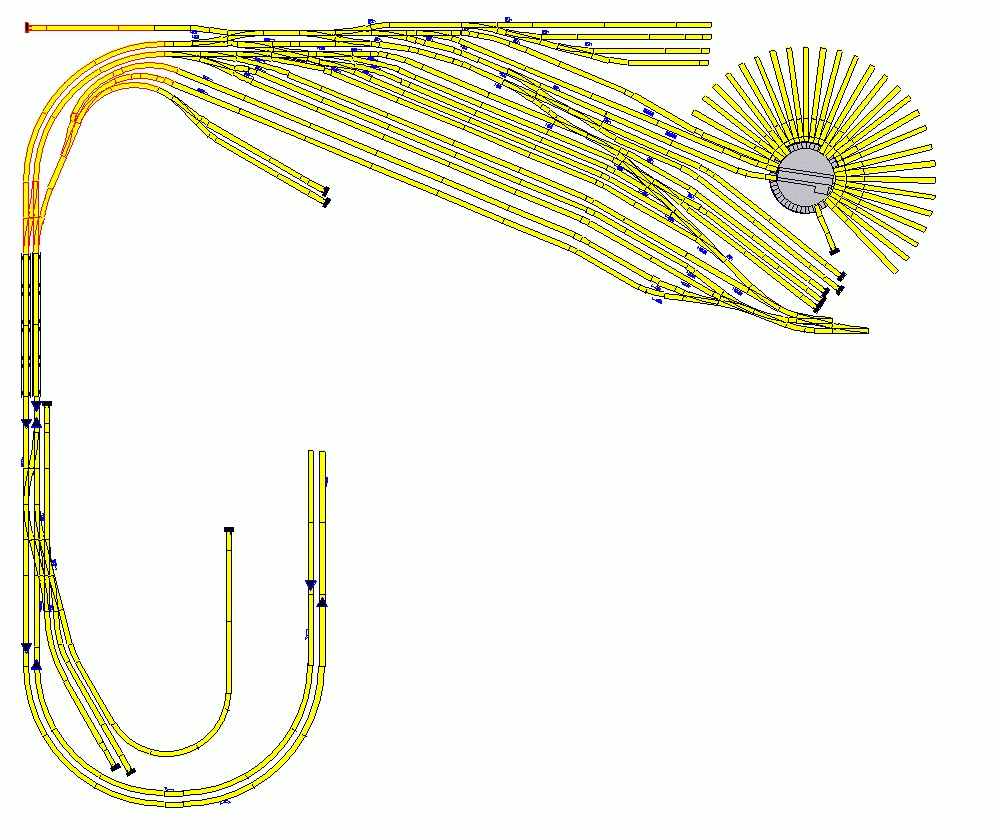

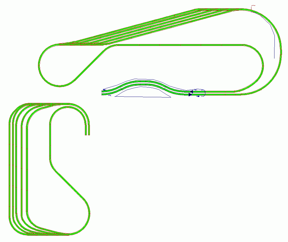

Hier der gesamte Gleisplan:
Ebene1 SBF:
http://666kb.com/i/ax5i0gljjhubj2i8i.jpg
Ebene2:
http://666kb.com/i/ax5i21wxl4v2yob0y.jpg
und wie schon gesehen Ebene3 :
http://666kb.com/i/ax5i3919aa6lpgngy.jpg
Wie gesagt Radius 1 muss noch raus.
Udo
Ebene1 SBF:
Ebene2:
Udo
Hm Udo - ich will da nicht zu tief einsteigen. Vor allem, weil ich Dein Betriebskonzept nicht kenne. Du verbaust da in dem Bahnhof eine Menge Material und ein riesen BW dazu. Dieses BW müßte irgendwie motiviert sein. Dir ist aber klar, das jeder Lokwechsel (so Dein Konzept welche vorsieht) die Hauptgleise blockiert? So etwas würde es beim Vorbild (gerade wegen der vielen Bahnsteiggleise) nie geben. Dort gibt es spezielle Gleise im HBF für wartende oder abzulösende Loks und in der Regel auch Weichenverbindungen, damit diese ganz schnell (möglichst ohne Richtungswechsel) von den Hauptgleisen verschwinden. Du wirst im realen Mobabetrieb sehen, dass sich die Zugfahrten nach den Rangierfahrten richten werden - es sollte umgekehrt sein.
Dein Hauptbahnhof eignet sich sehr gut jede Menge Züge ein und ausfahren zu lassen. Die Frage ist, ob dies Dir als einziges Betriebselement auf Dauer reicht? Denn auch für Kurswagen, Postwagen etc. sind keine Gleise vorhanden. Es ist also ein Entwurf der aus meiner Sicht zu 95% auf fahren und dabei zusehen ausgerichtet ist. Wozu dann aber das riesen BW? Die Anlage eignet sich somit wunderbar für eine Automatisierung. Wenn dies alles genau Deine Absicht ist, dann stimmts. Gruß Bernd

@Michael aus Nbg:
Papier ist geduldig. Wenn Du den oberen Teil Deines Entwurfs mal mit einem Planungsprogramm nachbaust, wirst Du feststellen, daß selbst bei Verwendung der kleinsten Radien die Gesamtlänge 3,10 m beträgt, bei einer Nutzlänge von kümmerlichen 1,20 m. Mit größeren Radien (und anständigen Nutzlängen) schreit das Ganze nach einer Turnhalle.
@Udo:
Das sieht etwas überladen aus. Für so einen winzigen Bahnhof (und für so ein winziges Bw) ist die Drehscheibe samt Lokschuppen total überdimensioniert.
Außerdem gibt es keinen Platz für ein angemessenes Kohlenlager. Das müßte gemessen an der Kapazität des Lokschuppens in der Realität etwa 150 Meter lang und 10 Meter breit sein.
Desweiteren dürfte sich die Zugbildung sehr kompliziert gestalten, weil es kein Ausziehgleis gibt. Für jede Rangierbewegung müssen die Streckengleise benutzt werden.
