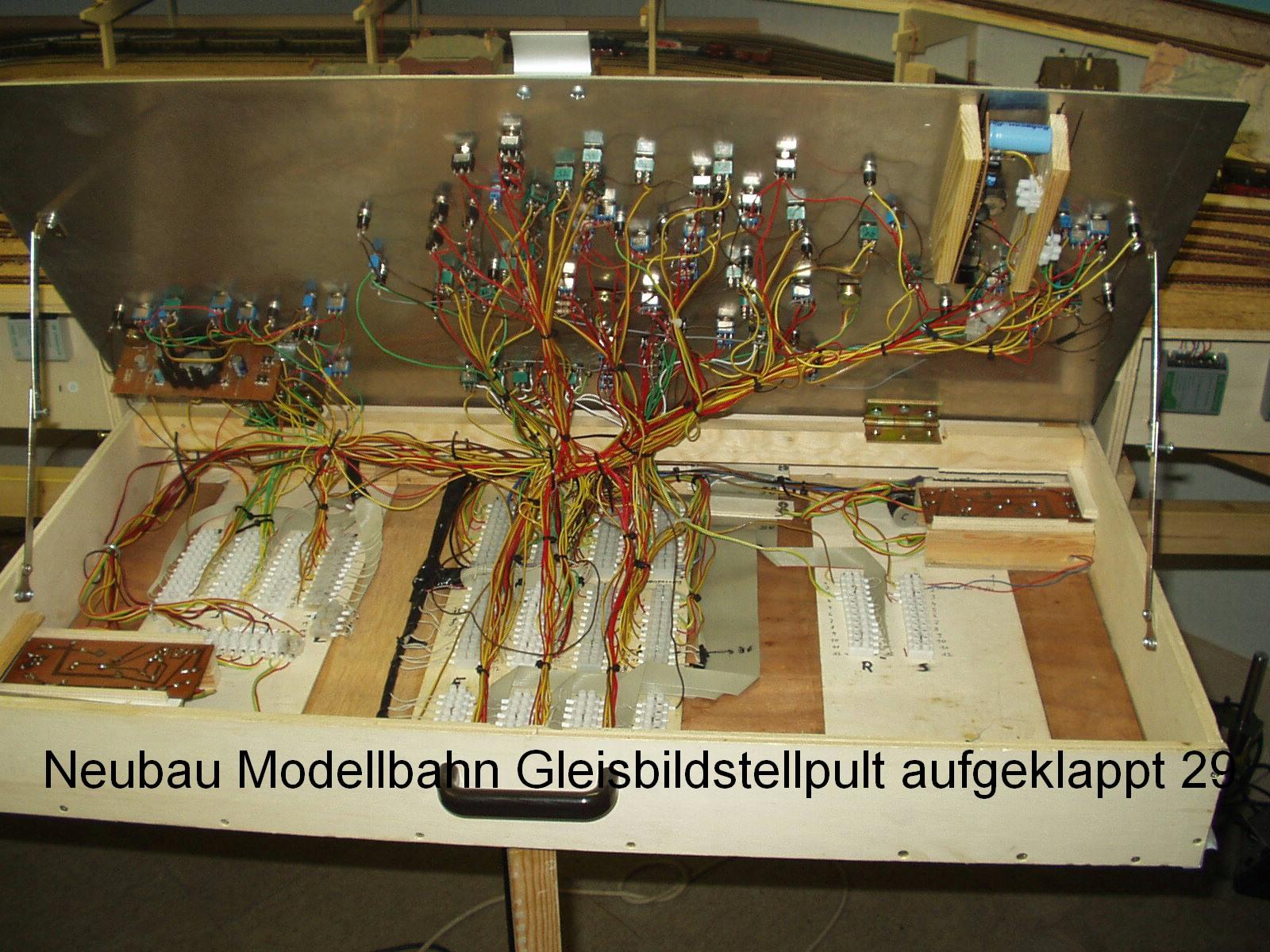

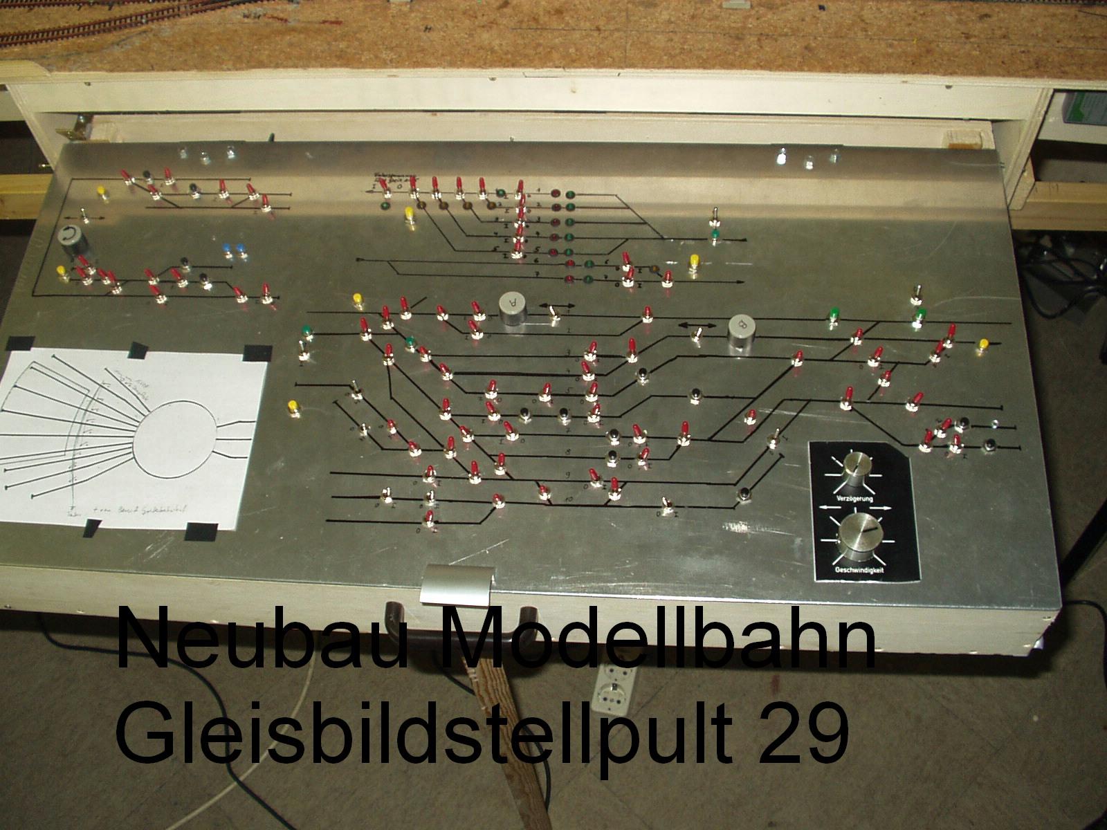

So wie es klaus ( Saarkarl ) bei seinem Schaltpult gemacht hat, bin ich bei meiner Anlage auch verfahren. Sicheres einwandfreies Schalten.
Mein noch im Aufbau befindliches Stellpult in Schubladenform und umklappbar.
http://666kb.com/i/ax1affyt21n3mvcwu.jpg
