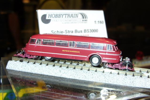

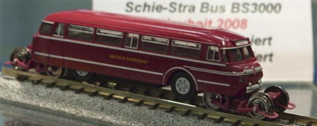

auf der Messe in Leipzig ware erste Muster ausgestellt. hier mal ein paar Bilder von der motorisierten Variante. Auch ein Muster vom Stopfexpress war ausgestellt.
http://img392.imageshack.us/img392/3775/hobbytrain003dz0.jpg
http://img152.imageshack.us/img152/6529/hobbytrain004nm0.jpg
http://img152.imageshack.us/img152/6321/hobbytrain007fy6.jpg
http://img50.imageshack.us/img50/5097/hobbytrain001ju8.jpg

@mkn #31
Das sieht doch bei beiden Modellen sehr vielversprechend aus!
Wow ! Das sieht ja schon toll aus ... Bis auf Die Räder beim Schistrabus. Wodrauf Alfred ja schon aufmerksam machte. Aber trotzdem nicht schlecht Herr Lemke !
Das schrieb mir Lemke wegen den Schistra Rad:
1:
Hallo Herr ------ ,
vielen Dank für den Hinweis. Eine Änderung ist vermutlich nicht mehr möglich. Aber ich werde
den Einwand an den Hersteller weiterleiten. Als Fehler möchte ich das allerdings nicht
bezeichnen, da unser Rad doch sehr nahzu dem Original entspricht. In gewisser Weise
sind dem Formenbau in Spur N auch Grenzen gesetzt.
2:
Hallo Herr ------,
danke für die Info, es ist uns auch schon aufgefallen und wir haben dies bei unseren Produzenten schon angemerkt.

>>... da unser Rad doch sehr nahzu dem Original entspricht. In gewisser Weise
sind dem Formenbau in Spur N auch Grenzen gesetzt.<<
Was soll das denn heißen ? Der Hersteller kann es nicht besser ? Ich behaupte : Doch, er könnte !
http://gaga160.lima-city.de/_mix/unforced_ERROR.jpg
Ich werde morgen meine Vorbestellung stornieren.

Hallo Björn,
@ 34 finden sich zwei Antworten!? Sind beide von Lemke?
Ich vermute, dass man beim Hersteller auf einen schon vorhandenen Gummireifen von irgend einem modernen N-Fahrzeug zurückgreifen will, und der hat offenbar nicht das Ballon-Design des SchiStraBusses. Deshalb wurde die Felge wohl heftig "gestreckt".
Die Grenzen des Formenbaus werden bei maßstäblicher Felge nicht entfernt erreicht.
Es wäre schade, wenn in diesem auffälligen Punkt ein fauler Kompromiss gemacht würde.

heute zwei Fotos  (ohne Vitrinen - Scheibe) u. A. von Schi - Stra - Bus gemacht.
http://666kb.com/i/b3lw1b5kra2uow6u4.jpg
http://666kb.com/i/b3lw3snpwql9hkhi4.jpg
sind leider nicht optimal gelungen (Zeit drängte)

@66:  Die gleichen drei Punkte fielen mir auch auf!
Wieder ein (Lemke) Bastelmodell für lange kalte Winterabende!

zu #66 und #69
Ich denke, dass es sich hierbei sicherlich nur um ein Messemuster handelt (die Bilder aus #65 sehen doch schon vielversprechend aus).
Ich denke Lemke und Hobbytrain haben die bisherigen Kritiken bereits zur Erkenntnis genommen und werden auch soweit möglich reagieren, deshalb erstmal cool bleiben und abwarten und nicht schon wieder von vornerein alles "schlechtreden" ohne das endgütlige auf den markt gekommene Modelle überhaupt gesehen zu haben. Manchen kann man es gar nicht recht machen - am besten noch ein Modell für unter 50,00 EUR und dann noch in Fleischmann-Qualität*, wie soll das gehen?
*wobei hier mittlerweile die Qualität und Preis-Leistung auch nachlassen!

sehr schön, dass der Schienen-Straßenbus in N bald gibt und das sogar fahrfähig. Ich finde das Vorserienmodell ganz passabel.
Die 'Spalte' in den Reifen wird man zur Not spachteln und verschleifen können. Etwas mattschwarze Farbe und gut ist. Die Fenster enttäuschen mich auch. Ob sich mit Verpackungsmaterial (#67 Horst: Cellon) eine stimmige Lösung erzielen lässt? Das wird wohl eine Arbeit zum Haare-raufen. Und vergilbt der Kunststoff nicht im Lauf der Jahre?
Zwei Aspekte sind mir noch aufgefallen: Die Hinterachse schwebt recht hoch in der Luft, statt wie beim Vorbild auf den Schienen zu laufen. Dadurch schwebt das Modell nahezu waagerecht über den Schienen, während das Vorbild mit der Front deutlich in den Himmel zielte. Das zeigen die Fotos von Volker in #68 deutlich. Deshalb habe ich auch so meine Zweifel, dass es sich auf dem offiziellen Foto von Hobbytrain, (z.B. in den Moba-News oder #61) um ein 'bedauerliches Versehen' des Fotografen handelt. Aus diesem Blickwinkel scheinen die Hinterräder nämlich korrekt über die Schienen zu laufen...
Weiterhin unterscheiden sich die Farbtöne des Wagenkastens und der Laufgestelle erheblich. Eigentlich sollten die Laufgestelle einschließlich der Achlager und die Seiten der Räder genauso burgundrot lackiert sein wie der Bus. Ob auch die Fristen usw. noch aufgedruckt werden?
Mal sehen, wie weit Hobbytrain bei den kalkulierten Preisen gehen kann. Interessant finde ich das Modell schon jetzt.

Frage zum Kritik wegen schwebende Hinterachse und Räder der Laufgestelle:
Weiß jemand schon wie das Modell der Schienen-Straßenbus tatsächlich angetrieben wird?
Es gibt zwei Möglichkeiten:
  1. über die Räder der Laufgestelle (dann muss der Hinterachse vielleicht schweben)
  2. über die Hinterräder des Busses (dann darf der Hinterachse nicht schweben)
LG Bert

an alle die sich über die angeblichen Pizzaschneider ärgen: heute das Modell selbst gesehen. Die Spurkränze dürften die niedrigsten sein die bisher in N von einem Großserienherstelle eingebaut wurden.
ich ergänze noch die Antwort von Engelbert: Mich haben die "zurückliegenden" Fenster auf den ersten Fotos auch geschreckt - als ich aber das Modell in der Vitrine gesehen habe, dachte ich zuerst, da wären andere Fenstereinsätze darin. Das Modell ist so klein und daher die Fotos so stark vergrößert, dass der Fotoeindruck nicht stimmig ist. Die Materialstärke des Busses ist dünn und fällt kaum auf - zumindest beim Blick in die Vitrine. Mein Tipp also an alle Interessierten: Das Modell wirklich in Natura ansehen, wenn es dann lieferbar ist.

Also ich freue mich schon auf den Schistrabus. Allerdings fällt mir auf das auf jeden Foto wo er richtig aufgegleist wurde das Antriebsrad in der Luft steht. Das erste ist klar. Aber eins müßte doch in der Luft und eins auf der Schiene stehen. Er schwebt ja quasi ! Wie ist denn der Antrieb vorgesehen ? Weiß da schon einer mehr ß Wird wie beim Vorbild angetrieben ? Oder läuft es über die Drehgestelle ?
@Horst: Wie gesagt - ich habe den SchiStraBus nur durch die Vitrine mit etwas Abstand gesehen und da ist es mir nicht mehr aufgefallen. Die Fenstereinsätze wurden sicher nicht mehr geändert gegenüber den bekannten Bildern.
@Björn: Das ist richtig - das hintere Rad ist auch in der Luft. Der Antrieb geht auf das Drehgestell - wie genau, weiß ich auch nicht (z.B. ob eventuell auf beide Drehgestelle). Das Aufsetzen der Achse auf das Gleis geht sicherlich nicht, da der Bus dann wohl bei jeder Unebenheit mit dem hinteren Drehgestell den Kontakt verlieren würde bzw. möglicherweise sich in Kurven verklemmen würde - aber das kann wohl erst nach der Auslieferung mit Sicherheit beantwortet werden.

@72:
> Himmel zielte.
Nee, nee, das täuscht. Beim Original steht der Vorderreifen vielleicht 30 cm über dem Gleis. Macht umgerechnet knapp 2 mm.
Vielleicht besteht ja eine Möglichkeit, den Hintern des Busses noch etwas abzusenken. Damit die Achse sicher mitdreht, müsste sie von einer Feder ans Gleis gedrückt werden und die Möglichkeit zum Einfedern haben. Weiche Reifen wären auch von Vorteil -> Abrieb?
