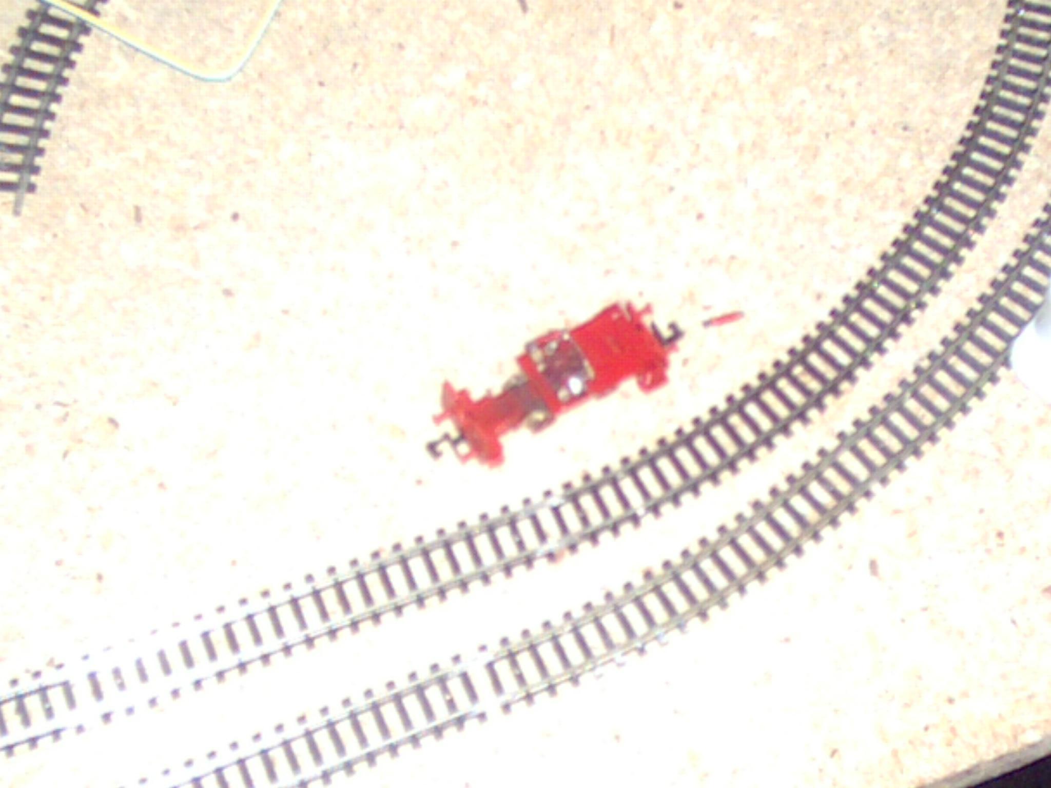

So genau weis ich das gar nicht, sieht aus wie ne Spule. Sind zwei drin eine rechts und eine links im inneren der Lok. Ein Kondensator is so viel ich weis nicht um einen Stab oder was das sein soll gewickelt sondern in einer Art Gehäuse. Hab ma ein Foto gemacht, hoffe man erkennt was darauf.
http://666kb.com/i/awj2va1thpqclz744.jpg

Sieht aus der ferne aus wie eine Spule. Das nächste mal musst du ja nicht gleich die halbe Anlage fotografieren. Wenn du keine geeignete Kamera hast kannst du ja den Bildausschnitt ausschneide.

Der Stab ist ein Ferrit-Kern ... und solche Fotos würde ich nicht online stellen. Man sieht ja garnix! Womit kann man denn so schlechte Bilder machen?
Guck mal da:
http://www.1zu160.net/digital/einbaubsp/gfn-610.php
dort sind die Spulen (auch Drosseln genannt) und ein Kondensator mal auf einem Bild mit Beschriftung.

Genau es ist also eine Drossel die mir rausgefallen ist. Und einen Kondensator hat die Lok auch.
Danke für das Bild.
