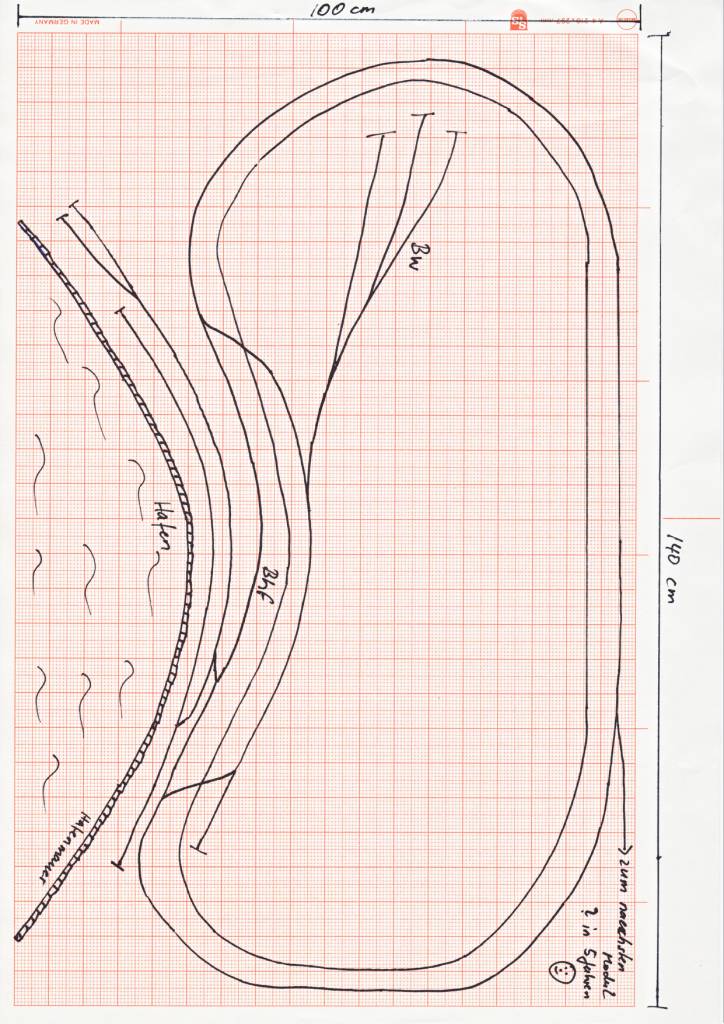

saNdra/dampflokschlu - 21.02.08 11:23
die Schlumpfine hat sich einen kleinen Gleisplan ausgedacht.
Anlage ist Epoche 3/4, Thema norddeutsch. Ich moechte ein kleines Bw mit einbauen und einen kleinen Hafen. Ich habe 20 cm Platz unter der Platte. Wie koennte ich diesen Gleisplan a) interessanter gestalten und b) wie kann ich einen Schattenbahnhof integrieren? Ein Tunnel waere wohl etwas unrealistisch durch das norddeutsche Thema. Der Schattenbahnhof soll 6 Abstellgleise haben und einen Kreis, heisst einmal runter-in den Schattenbahnhof und wieder hoch. Alternativ koennte ich am Ende des Rahmens einen hochklappbaren Fiddleyard bauen. Die Hafengleise liegen schon bis zur Weiche, die in den aeusseren Kreis fuehrt.
Irgendwie kommen mir keine Ideen in den Kopf...
Danke fuer Eure hilfe.....
Sandra
http://666kb.com/i/awav4wnjw1c49f7l8.jpg
Könntest Du nicht eine Fähre mit einbinden? Dann könnten die Züge im Bauch der Fähre verschwinden, oder aber eine Straßenüberführung und daneben etwas höhere Häuser oder Speicher oder soetwas.
ich baue meine Anlage auch nach norddeutschem Vorbild. Allerdings ist es bei mir ein Endbahnhof.
Siehe Gleisplan: http://www.mobablog.info/blog/0802/229-426-2639-gleisplan.jpg
Ich tarne den Übergang zum Schattenbahnhof mit einer Strassenbrücke. Und ein Endbahnhof könnte ich mir bei dir auch gut vorstellen und dann könntest du auch einen schönen Fiddleyard bauen, ohne mit starken Steigungen in den Untergrund abtauchen zu müssen.
Hmmm..Endbahnhof, Faehre...
wo wuerdet Ihr das  hinplanen? Tjorben, hast Du ein Fote von Deiner Strassenbruecke und dem Uebergang?
P.S Edit wegen Rechtschreibfehler
Beitrag editiert am 21. 02. 2008 14:20.

Hi Sandra,
mit dem grob gezeichneten Gleisplan lügst Du Dir selber in die Tasche. Für die 225°-Kurven brauchst Du schon mal mindestens 1 m, bleiben noch 40 cm. Und da mußt Du noch die Länge von mindestens 5 Weichen plus Nutzlänge unterbringen. Bei 8 cm langen Weichen (gibt es die?) bleibt Dir genau 0 (Null) cm Nutzlänge.
Andre
Edit: Ich meinte natürlich 6 Weichen...
Beitrag editiert am 21. 02. 2008 20:49.

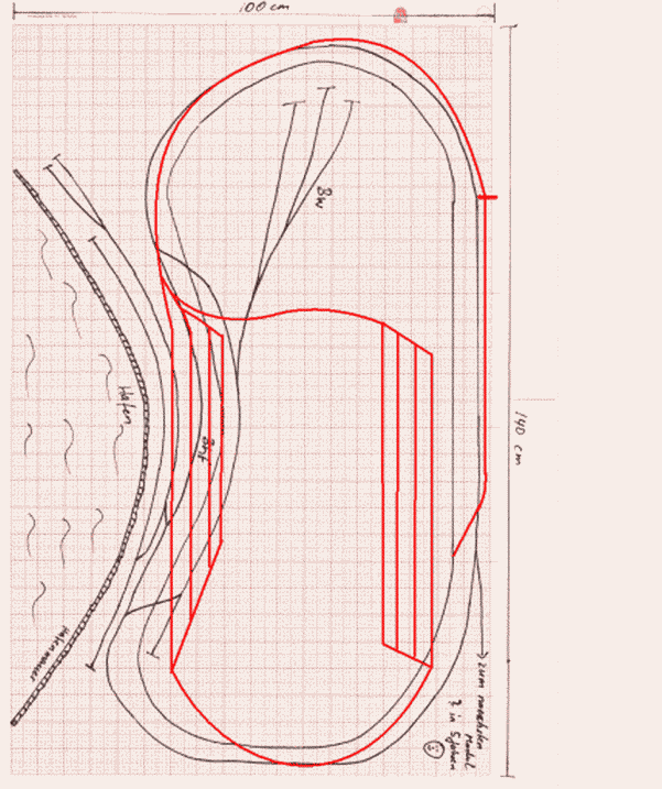

Hallo Sandra, ich habe deinen Plan einmal mit Schattenbahnhof dargestellt. So würde ich ihn mir einbauen, dann hast du auch wirklich 6 Abstellgleise und 1 Durchfahrgleis.  Und schön geschmeidig in die Tiefe gehen. Da du ja Norddeutschland baust, brauchst du einen Grund, warum dein Zug in die Tiefe "muss". Rahme deine Rampe für den Zug mit Platten ein, die wie Steinmauern aussehen und mach ein Zaun vorne aussen rum. Dann würde ich eine alte denkmalgeschützte Kirche o.ä. oben drauf stellen und eine Altstadt noch dazu, fertig ist eine gerechtfertigte Rampe.
Gruß Bingo
==> http://666kb.com/i/awbbc4h6yj1jx82hr.gif
Hi Bingo,
hast Du Deine Konstruktion mal mit einem Gleisplanprogramm aufgebaut?
Andre
danke fuer Eure Antworten, Bingo der Schattenbahnhof sieht ganz gut aus, auch Tjorbens plan ist prima.
@ Andre, Ich habe leider nur soviel Patz. 140x100cm. Wuerde ich den Rahmen auf Rollen stellen, dann koennte ich einen runterklappbaren Rahmen mit den Massen 140x80 cm dranhaengen. Mein Rahmen steht auf 1m hohen Beinen.
