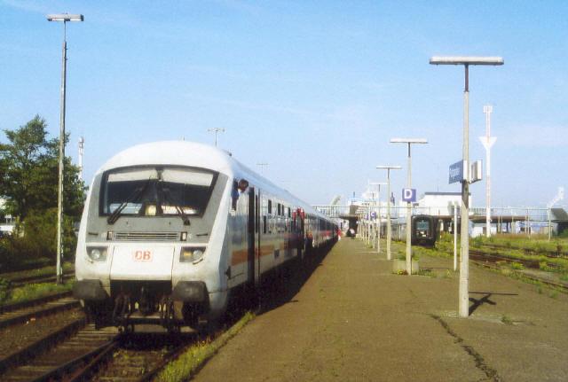

Klar geht das, das wird zB: zwischen Puttgarden und Hamburg praktiziert.
http://666kb.com/i/aw56uyig3x9wc6aep.jpg
Im Bf. Puttgarden vor der Abfahrt nach Hamburg

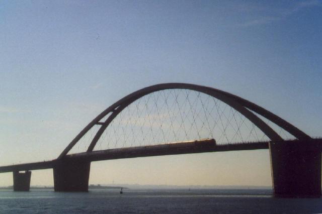

Auf der Fehmarnsundbrücke (wenn auch etwas schwer zu erkennen)

wie Lothar schon geschrieben hat, fahren zwischen Puttgarden und Hamburg geschobene ICs. Die Strecke ist für höhere Geschwindigkeiten ohnehin nicht ausgelegt. Allerdings sind es m. W. nur "Rumpf-ICs", bestehend aus einem 1. Klasse-Wagen und einigen 2. Klasse-Wagen sowie dem Steuerwagen. Erst in Hamburg Hbf. kommen weitere Wagen einschließlich Bistrowagen bzw. Bordrestaurant dazu. Ab dort wird mit 101 weitergefahren.
