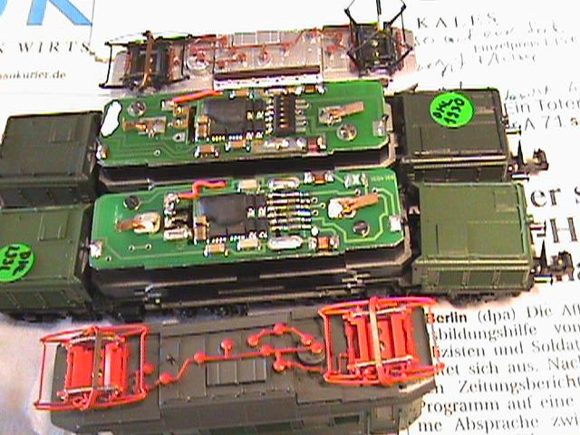

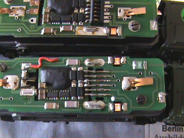

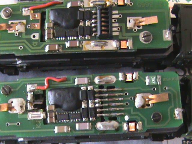

Hier mal meine beiden Kanditaten:
oben die E93 10 in falschengün (die"Gesteckte") , da hatte ich Glück..
unten die 193 012 cromdioxidgrün (die "Gelötete)
Beachtet auch mal  die unterschiedliche Ausführung der Platinen.
http://666kb.com/i/axokpi8vkt2hxas0e.jpg
http://666kb.com/i/axokqwjy9h8u61c26.jpg
http://666kb.com/i/axoks04ekzntxeafi.jpg
Gelötet, nur max. 4Sekunden pro Lötstelle bei 380 Grad Celsius. Mit einer 0,6mm Lötspitze. WHS 40D 60W.
Höhere Decoder werden  vom Gehäuse  aus den Kontakten herausgehebelt. Da hilft nur nachbiegen und einlöten. Beispiel: ESU micro pilot.
Beide Loks versehen auf der "Frankenwaldrampe", auch mal in Doppeltraktion (Epochenfehler), zuverlässig ihren Dienst.
