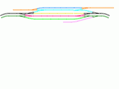

ich glaube es hat geklappt - hier mein Bhf-gleisplan.
http://666kb.com/i/avijf9crwgrrobier.png
Zur Erklärung:
orange - NS
schwarz und grün - HS im Streckenverlauf je ein Ausweichgleis
lila - BBW
ich hoffe jetzt kann mir geholfen werden. DANKE!!!
Die Aufteilung in die verschiedenen Abschnitte ist perfekt.
blaues Gleis: da genügt es, wenn es dauernd auf die NS aufgeschaltet ist (ohne Z-Schaltung).
hellblaues Gleis: Umschaltbar zwischen NS und HS_schwarz (Z-Schaltung mit 2-poligem Kippschalter)
gelbes Gleis: da genügt es, wenn es dauernd auf die HS_schwarz aufgeschaltet ist (ohne Z-Schaltung).
lila Gleis: Umschaltbar zwischen HS_schwarz und HS_grün (Z-Schaltung mit 2-poligem Kippschalter)
hellgrünes Gleis: da genügt es, wenn es dauernd auf die HS_grün aufgeschaltet ist (ohne Z-Schaltung).
Nun ist noch die Frage, ob die Gleise abschaltbar sein müssen (zwecks Parken von Zügen). Falls ja, ist in den Gleisen ohne Z-Schaltung ein gewöhnlicher 1-poliger Kippschalter erforderlich (Ein-Aus). In den Gleisen mit Z-Schaltung genügt es, wenn der 2-polige Kippschalter mit Mittelstellung "aus" verwendet wird (Ein-Aus-EIn).
Die drei Fahrregler werden sodann an die NS, die HS_schwarz und die HS_grün angeschlossen.

hallo
vielen Dank für die Blumen Felix.
- habe nur noch eine Anfängerfrage! Nerv!
meine überlegung beim entwurf des gleisplans war, alle Züge in alle Richtungen und allen Gleisen fahren zu lassen(ich weiß eigentlich Rechtsverkehr, aber ich habe gelesen das in Österreich je nach Strecke Rechts- und Linksverkehr geht) um mehr Abwechslung zu haben. Ist das richtig und wenn ja kann ich mit zwei Fahrregler und Z-Schaltung fahren oder sollte ich lieber die vorgeschlagene Version von Felix anwenden.
Mfg reve3
PS: Ich habe mich angemeldet, möchte nur als Gast das Thema abarbeiten damit ich nicht wieder anfangen muss. Danke Rene
Das geht nicht mit deinem Gleisplan...
Von NS_orange sind nur zwei Gleise erreichbar, diese können auf orange aufgeschaltet werden.
Von HS_schwarz sind nur drei Gleise erreichbar, diese können auf schwarz aufgeschaltet werden.
Von HS_grün sind nur zwei Gleise erreichbar, diese können auf grün aufgeschaltet werden.
Mehr gibt der Gleisplan nicht her und daher ist eine weitergehende Schaltung nicht sinnvoll.

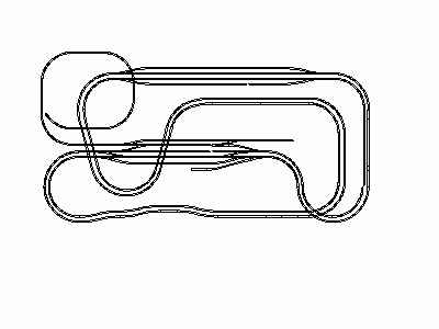

hallo,
hier nun der komplette gleisplan meiner anlage
http://666kb.com/i/aviw1bf5h8qce07w3.png
ich hoffe jetzt gibt es ein gutes ende für meine theorie - sonst hab ich ein problem!!!
meine züge sind personenzüge, güterzüge gezogen (evtl. auch geschoben - wenns denn funktioniert) und auf der NS triebwagen
MfG reve3
Hm. Also wenn du derart kreuz und quer fahren willst, musst du dir im Klaren sein, dass es sich nicht mehr um Doppelspur handelt, sondern um zwei Einspurstrecken, die zufällig im Doppelspurabstand nebeneinander liegen. (Das Kennzeichen einer Einspurstrecke ist der Gegenverkehr.) Insgesamt hast du einen Zentralbahnhof mit fünf abgehenden Einspurstrecken. Zweimal zwei dieser Strecken treffen sich in je einem Kreuzungsgleis. Die fünfte Strecke ist die Nebenbahn.
Wie lösen wir die Z-Schaltung für Einspurbetrieb? Im Prinzip so, dass jedes Fahrgerät auf jeden Abschnitt aufgeschaltet werden kann.
http://img412.imageshack.us/img412/3750/zgleisplanyw0.gif
Hier habe ich mal sämtliche Abschnitte eingezeichnet. Es gibt mehrere Abschnitte mit der gleichen Farbe. Das ist nur, damit der Plan mit weniger Farben auskommt. Die Farben dienen zur Darstellung der Abschnittsgrenzen. Insgesamt sind es 16 Abschnitte.
Du schreibst in Nr.13, dass du zwei Fahrregler einsetzen möchtest. Das vereinfacht die ganze Sache doch ganz erheblich, weil man zwei Regler mit gewöhnlichen Kippschaltern verknüpfen kann. Bei mehr als zwei Reglern (z.B. vier oder fünf) braucht es dann eher Drehschalter und dann wird es richtig kompliziert...
Du brauchst also 16 Kippschalter "Ein-Aus-Ein". Damit kannst du jeden Abschnitt individuell auf einen der beiden Regler aufschalten. So kannst du alles fahren, was du möchtest. Und -ganz wichtig- gleichzeitige Fahrten im Bahnhof sind möglich.
Ehrlich gesagt bin ich mir nicht sicher, ob du mit den 16 Schaltern glücklich wirst. Weil die 16 Schalter wollen ja auch ständig fehlerfrei bedient werden. Bei meiner Heimanlage habe ich nur vier Kippschalter - aber wenn da mehrere Züge gleichzeitig fahren sollen, ist die Schalterei schon richtig Stress. Von da her würde ich mir gut überlegen, ob digital fahren nicht doch eine Alternative ist. Denn dann entfällt die Schalterei. Gerade bei Einspurbetrieb (Gegenverkehr mit Kreuzen etc.) bringt dasdigitale Fahren wirklich etwas. Und das sage ich als jemand, der gerne analoge Technik mag, jedoch auch die Vorzüge der digitalen Technik durchaus wertschätzt.
Fazit: Züge kreuz und quer geht mit der Z-Schaltung, kein Problem. Aber vor allem im Hinblick auf die Bedienung ist digital eigentlich die bessere Wahl, sobald meistens mehr als ein Zug aufs mal fahren soll.
Anders sieht es aus, wenn du dich für Einbahnbetrieb in der Doppelspurstrecke entscheiden könntest. Dann wäre der eine Kreis auf dem einen Regler und der andere Kreis auf dem anderen Regler und die Nebenstrecke auf einem dritten Regler. Die vier Abschnitte, die von der Nebenbahn befahren werden können, sollen auf einen aus drei Reglern aufgeschaltet werden können - so wie hier http://k.f.geering.info/modellbahn/technik/zschaltung.htm der lokale Regler. Du könntest dann auf dem Doppelspur-Oval zwei Züge kreisen lassen, während du auf der Nebenbahn mit einem dritten Zug fährst.
Die Z-Schaltung wäre idealerweise identisch mit der vorher besprochenen Version, also 16 Abschnitte. Resp. 12 Abschnitte "1 aus 2" und 4 Abschnitte "1 aus 3". So könntest du den Regelbetrieb im Einbahnverkehr (z.B. Rechtsverkehr) abwickeln. Du hättest aber trotzdem die Freiheit, wenn dich mal der "Wahnsinn" packt ein paar Züge kreuz und quer loszuschicken. Möglicherweise ist das ein gangbarer Kompromiss.
