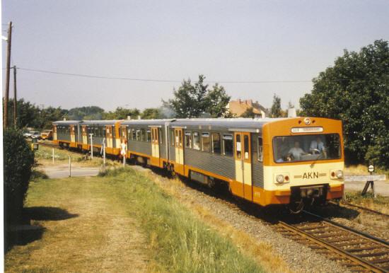

Anbei noch ein Bild für die Nordlichter:
http://666kb.com/i/aviyv8378ufxvpt8d.jpg
Wer sich jetzt fragt, wo das ist: Das ist in Kiel-Wellingdorf bei einer Sonderfahrt.
