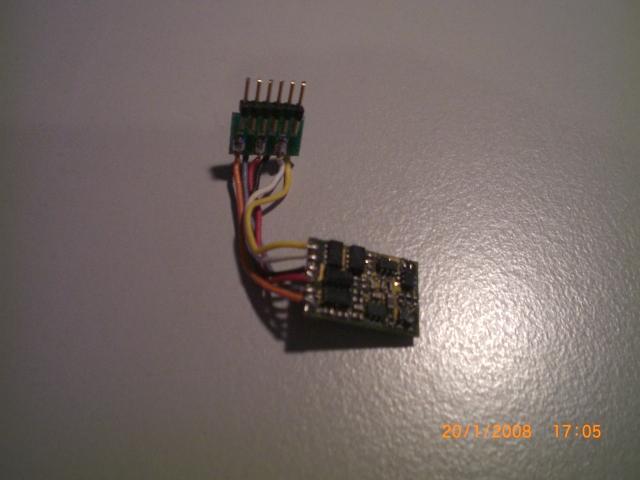

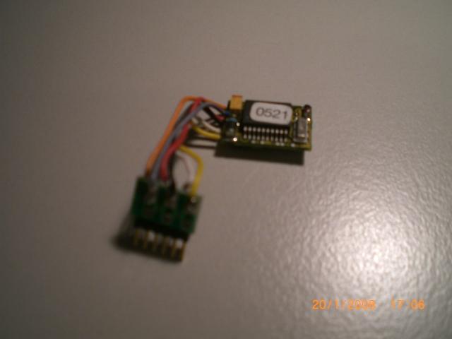

habe heute auf einer Börse eine Lok erstanden,in der folgender Decoder eingebaut war:
http://666kb.com/i/avel470wy7qu0ptfb.jpg
http://666kb.com/i/avel4nt985bgot2d3.jpg
Was ist das für ein Decoder?Hersteller?
Gruss Jörg
HAllo,
das ist ein Lenz 0521 A.
Schau mal bei http://www.lenz-elektronik.de/pdf/download.php#standard dort findest du die Handbücher.
Mfg
Christian W.
