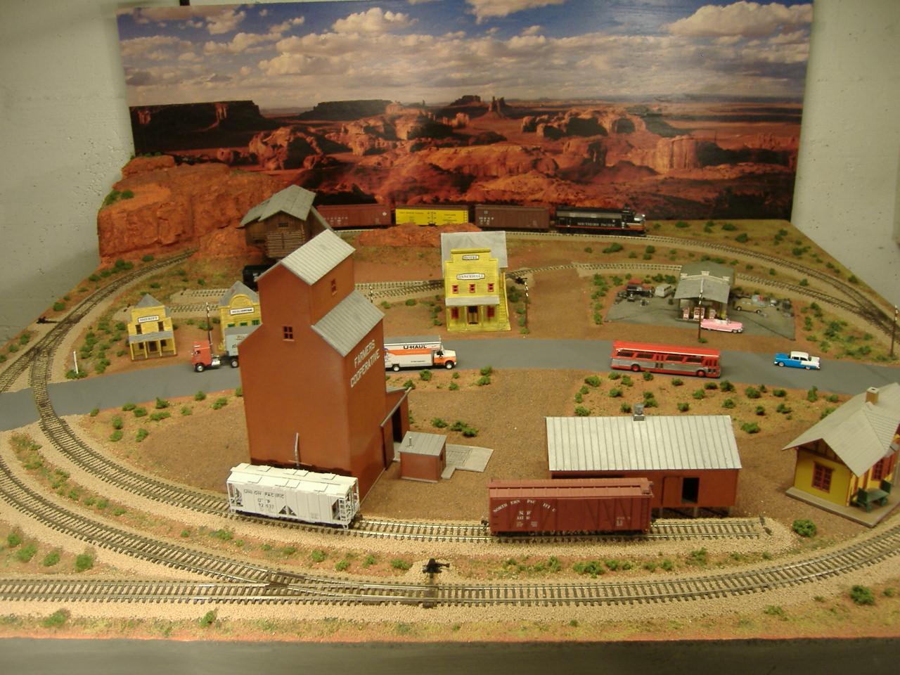

Die neuen LifeLike Waggons sind um Welten besser als die alten. Sie besitzen nun Akkumate Kupplungen statt Rapidos und RP25 Metallräder. Allerdings sind sie nicht mehr ganz so billig.
Von Bachmann Loks würde ich die Finger lassen (auch von der Spectrum Serie). Die kann man nur nach Probefhart kaufen. Zudem sind Loks von Atlas, Kato oder LifeLike nicht teurer.
Zum Grössenvergleich zwei kleine Rangierloks, ein Flatcar und ein Niederbordwagen:
http://cgbier.zenfolio.com/img/v2/p506747263-4.jpg
http://cgbier.zenfolio.com/img/v2/p388188544-4.jpg
claus
Beitrag editiert am 14. 01. 2008 05:49.
claus
Lok und Wagen sind übrigends LL Modelle (Die Lok hat 35 Dollar gekostet und läuft perfekt)

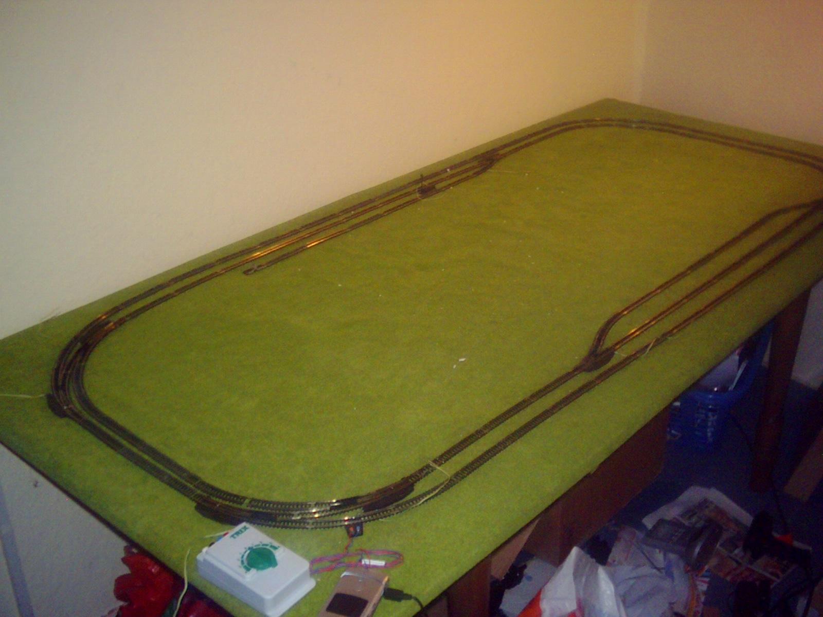

Hier nun meine Platte. Nix besonderes aber für mich ausreichend. Wer Tipps hat was ich noch ändern kann, laßt es mich bitte wissen.
http://666kb.com/i/av9pwj3akjnqr9qqu.jpg

patrick_0911 - 15.01.08 20:34
Probier die Loks auf den Bogenweichen, und zwae auch die Langen, und noch ein oder zwei Industrieanschlüsse währen gut weil man da gut rangieren kann.
Wolfgang K. - 15.01.08 20:37
ich würde alles ändern.
Das klingt jetzt erstmal hart. Aber bei diesem Gleisplan ist Langeweile vorprogrammiert.
Bedenke: Eine Eisenbahn erfüllt immer ein Transportbedürfnis, so sollte es auch auf der Modellbahn sein.
Nimm Dir Zeit, plane in Ruhe. Auch Planung gehört zur Moba und macht Spaß.
Startpunkt sollte ein Schattenbahnhof sein. Dann die Verkehrsbedürfnisse definieren und den Gleisplan danach entwickeln. Nicht zuviel auf die Fläche pressen.
Wolfgang K.
PS: Ich habe Dir eine Mail geschickt.
Beitrag editiert am 15. 01. 2008 20:49.

ich schließe mich Wolfgangs Tip an und erweitere ihn um die Anregung, die grüne Filzmatte abzuziehen, zusammenzurollen und...wegzuwerfen.png)
Investier' ein wenig € in Fachzeitschriften, zum Beispile die Probehefte vom N Scale Magazine, die solltest du bei einem der oben schon genannten Händler hier in Germany bekommen, surfe ein wenig im Netz herum und lass' dich inspirieren.
Dann planen und träumen und planen...und dann anfangen.png)
Hast du ein Haus oder eine Wohnung?
Falls letzteres zutrifft, mach dir mal Gedanken, ob du nicht irgendwann umziehst-du müsstest eine ziemlich schwere Modelleisenbahnanlage durch ein Treppenhaus transportieren...denk mal über Module nach *selbstgradeinsgebauthab*
Und wie Wolfgang schon schrieb; deine Bahn sollte einen Zweck erfüllen...und wenn du nur Kohle vom Bergwerk zum Kraftwerk karrst..davon leben heute mehrere Bahnen in den USA und das schon seit Jahrzehnten...und vergiss' den Personenverkehr, nimm dafür nen RDC (der "Schienenbus" in Amerika)...soll ja auf deiner Anlage glaubwürdig wirken...

SantaFeFan - 15.01.08 21:42
@57,warum soll er Personenverkehr vergessen ?Es gab im MR schon öfters Beispiele von kurzen Zügen die real gefahren sind oder noch fahren.ZB eine E8/9 und drei Streamliner.Aber ein RDC oder Doodlebug ist auch ganz nett auf der Anlage.
Und ja,diese grüne Matte sofort entsorgen...ist nicht böse gemeint.Mit ein wenig Sand,Streumaterialien etc hat man schon viel bessere Ergebnisse.

Goliath,natürlich kannst Du Kreisverkehr machen(habe selber auch nichts dagegen),nur lasse Dir etliche Möglichkeiten zum Rangieren offen.Ich zeige Dir mal meine Anlage in HO (mögen mir die anderen N ler verzeihen.....).Es ist auch ein Kreisverkehr aber mit 3 Stellen zum Rangieren.Links ist ein Güterschuppen (den man leider auf dem Foto nicht sieht) ,hinten eine kleine Mine ,und vorne der Silo.Also man kann rangieren und auch Runden drehen.
http://666kb.com/i/avabtbotbhgw14pz9.jpg
Schönen Gruss,Rudi.

Hi Rudi
Sieht doch ganz gut aus, find ich. Werd meine Gleise nochmal neu verlegen, zeigs Euch dann.

Rudi, ich hab dein H0 Ding ja schon gesehen und finde die Anlage sehr hübsch, aber sie stellt auch ein sehr gutes Argument für Spur N dar

Genau Claus,auf der gleichen Fläche würde es in N SEHR viel besser aussehen.Wollte nur zeigen das ,eingleisig bei kleiner Fläche immer besser ist.Und man kann auch im Kreis fahren,aber man muss unbedingt Rangiermöglichkeiten haben,sonst wirds langweilig bevor die Anlage überhaupt fertig ist.

Hallo Rudi,
schaut fei schee her, wie man in Franken so sagt. Bestes US-Feeling.
Gut die Kreisfahrmöglichkeit, man will Loks auch mal einfahren und testen. In N dürfte auch noch Platz für einen Schattenbahnhof sein, in meinen Augen ein Muss.

So hier nun mein neustes Meisterwerk.
Habt Ihr das in etwa so gemeint mit Kreisverkehr und Rangierbetrieb? Wer hat noch Tipps?

nimms mir nicht übel, aber die Amis, machen in diesem Typ von Anlage, ein Art "X" in der Mitte, d.h. die verbinden beide Seiten, und damit ermöglichen Sie auch den in Amerika übliche Strassen-Schiene Verkehr, ebenso täuchen Sie damit die kreuzung zweie Bahngesellschaften vor (teamgleis, -Überstellungsgleise-) das eröffnet viele Rangier und Spielmöglichkeite,, näheres findest Du im Modellrailroader, wo Du auch in deren WEB Seite Anlagenpläne findest, in HO währe das 4x8, da wirst Du auch weniger geradlinieg Pläne finden
ich weiß nicht, wie ich's sagen soll, aber der Gleisverlauf ist nicht so mein Ding*thumbs down*.
Auf der linken Plattenseite sind zwei Abstellgleise, warum sind sie dort, welchen Kunden belieferst du dort?Hast du vor, mit dem ganz linken Gleis die Anlage zu erweitern oder soll dort eine stillgelegte Bahnlinie simuliert werden?
Warum ist die Anlagenmitte so nackig? Dort einen Berg hinzumodellieren wäre nicht grad glaubwürdig (ich lasse mich gern eines besseren belehren).
Dann lässt du die Bahn gleich zweigleisig fahren- eingleisig macht meiner Meinung nach mehr Fun und du hast was zu tun, allein was Zugbegegnungen angeht...dein Dispatcher wird für sein Gehalt ordentlich zu tun haben, beim derzeitigen Plan muss er Angst um seinen Job bekommen und kann mit der Switch Crew Kaffee trinken gehen...so langweilig wirds werden
Dein Bahnhofsbereich sieht sehr nach nem deutschen Plan aus (jaaaa, macht mich runter, ihr DBAG'ler
...google doch mal mit google earth rum, so hab ich meinen Bahnhof, bzw. das was mal einer war gefunden und mir die Anregungen quasi vor Ort geholt- vor 15 Jahren war mir das noch nicht möglich!
Ich kann dir beizeiten gern ein paar Kopien von N-Anlagen aus dem Model Railroader zukommen lassen, die Anlagen haben meistens das Format deiner Platte und geben schon viel her...aber ich hoffe, das du nicht unbedingt die Plattenbauweise favorisieren wirst...

Nehme gern ein paar Kopien, wenn Du welche schicken möchtest. Ich sagte ja schon ich hab nicht soviel Ahnung von Planungen. Laß mich aber gern Beraten. Solange ich nicht digital. muß. Zur Zeit bin ich wieder mal am basteln. Eingleisig wäre gut aber ich bekomm das nicht so hin, auch wegen dem Bahnhof. Soll ja auch mal ein RDC fahren.

Sven, warum nicht einfach Dave Vollmers Plan kopieren. Immerhin wurde er schon zweimal eingestellt. Also muss er was sein, obwohl ich die rechten Sidings umgedreht hätte
Wenn du gar nicht mehr weiter weisst, dann schau dir mal Felix kleines Workshop an. Er beschreibt darin sehr gut, wie eine US Moba geplant wird.
http://www.1zu160.net/workshop/anlagenplanung_vorwort.php

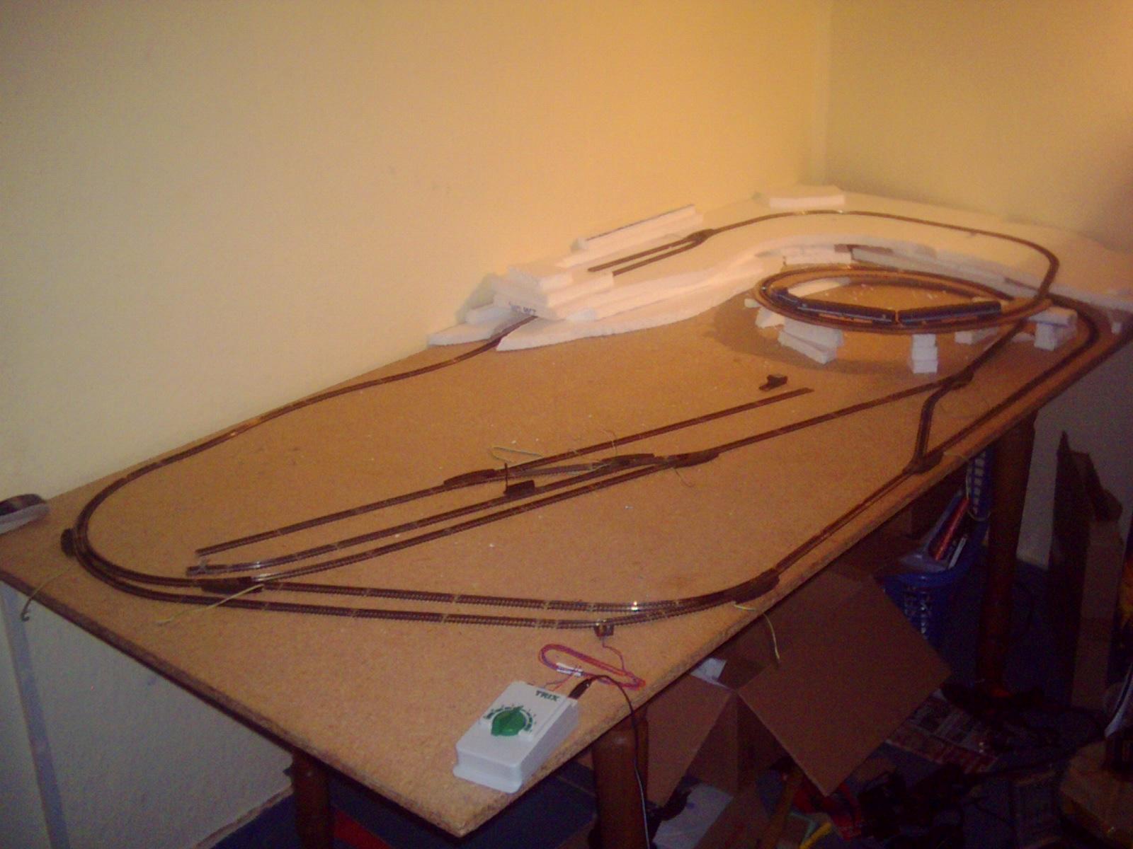

Hallöchen Ihr lieben
Hab meinen Plan jetzt fertig, hoffe das geht so weit.
http://666kb.com/i/avbs8ufhcec8gzdwm.jpg
Geplant sind 2 Stromkreise, wobei im inneren Teil ständig 2 Loks fahren werden um Waggons zum oberen Teil bringen und abholen werden, während im äußerem ein anderer sein Runden dreht. Achso, nicht wundern, der Wendel ist ein Eigenbau, funtioniert aber tatellos. Wenn ich noch was ändern kann laßt es mich bitte wissen. Soll ja ne US-Anlage werden.

der Schattenbahnhof kann recht einfach gehalten werden. Unterteile jedes Gleis in drei abschaltbare Abschnitte, schon kannst Du in jeder Richtung problemlos halten. Der SB sollte nach oben offen, mindestens halboffen, sein, wg. der Zugänglichkeit und Übersichtlichkeit.
DSS:
Ich glaube nein. Wer weiß mehr? Ein Konzept, z. B. von Atlas, ist decoder-ready, hier kauft man eine Tauschplatine (ca. 30 €), Gehäuse runter, Analogplatine raus, Digitalplatine rein, Gehäuse drauf, fertig, schon ist die Lok digital.
Oder gleich Digiloks kaufen, kosten ca. 30 € mehr als die entsprechenden analogen Loks. Dann beginnt der Fahrspaß sofort.
Trennstellen:
Am besten Trennstellen immer in beide Schienen legen, dann ist man für alles offen.

Dreh in deinem Plan das gleis mit der Kurve vor dem Prellbock um. Damit kannstu beide Abstellgleise vom Ziehgleis aus erreichen.
Was hast du auf dem Berg geplant?

Du meinst die Abstellgleise auf die andere Seite legen? Spiegelverkehrt oder so ähnlich. Auf dem Berg soll eine Art Steinbruch oder sowas in der Art hinkommen. Vorschläge? Hab grad im Netz geschaut wegen DSS haben sehr viele Loks, hät ich nicht gedacht, heist aber DCC- Schnittstelle.
