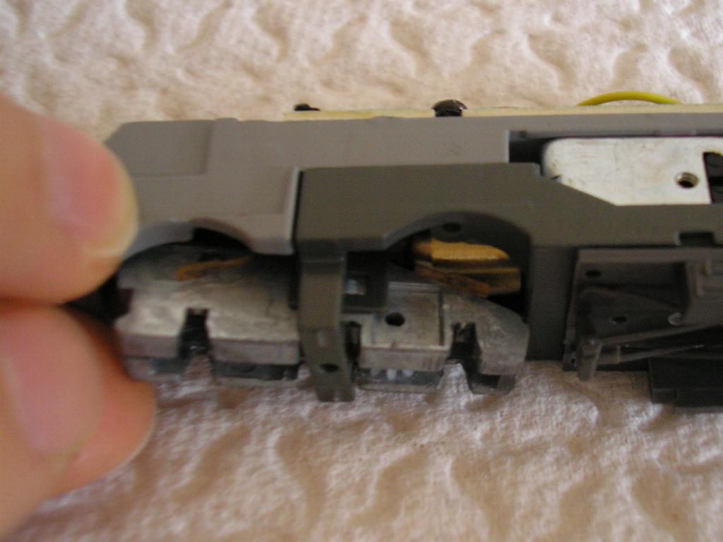

letztens habe ich endlich wieder mal etwas mehr Zeit gefunden und eine 1044 zerlegt.
Es stimm, die inneren Bleche der Drehgestelle zur Stromabnahme am Radkranz berühren
bei voller Auslenkung die Schwungmasse des Motors. Hoffen, man kann es auf dem Foto
erkennen, es ist leider etwas dunkel geworden.
http://666kb.com/i/az8mepq1r8ciklk8p.jpg
Allerding denke ich, dass ist nicht weiter ein Problem solange es keine Dellen,
scharfe Kanten, oder ähnliches an den Schwungmassen gibt.
Wenn, dann kann man einfach die Schwungmasse bei bedarf "schön"-schleifen.

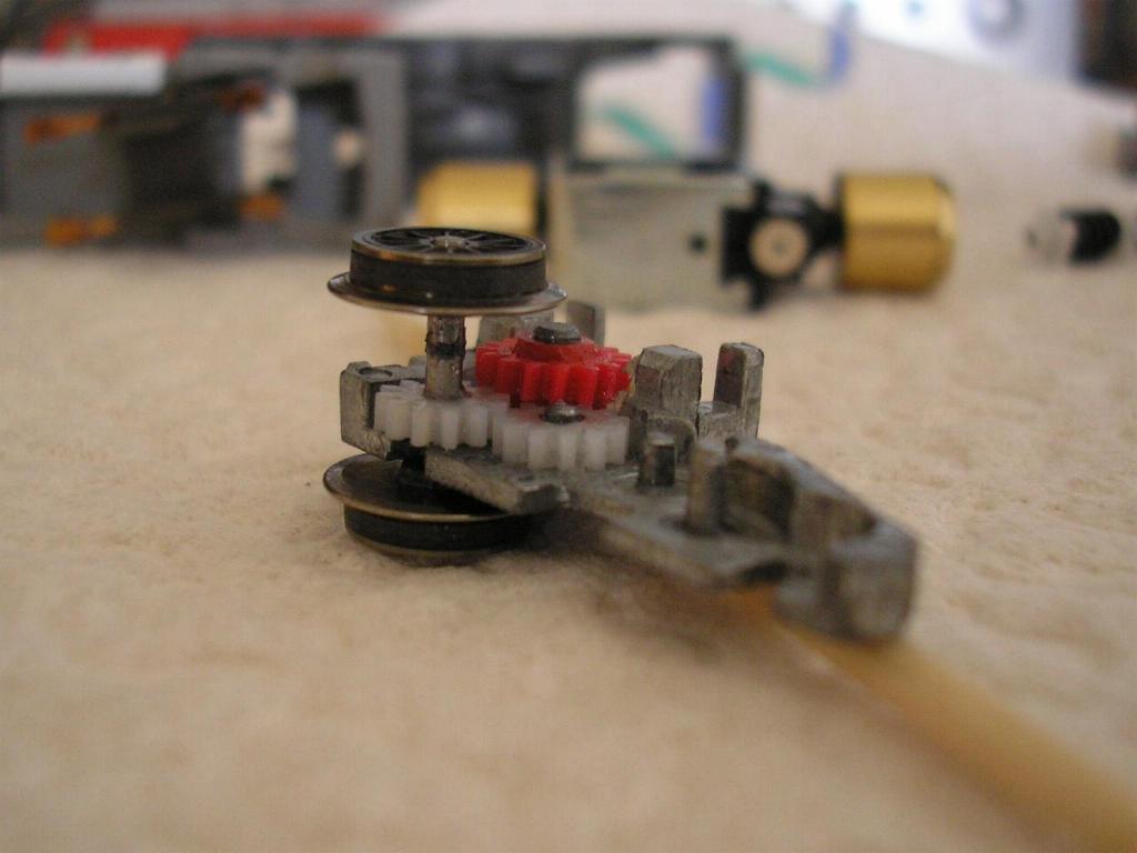

Ich habe weiter die Drehgetelle ausgebaut und komplett zerlegt.
Angefangen bei den Achsen habe ich dann Zahnrad für Zahnrad das Getriebe wieder eingebaut
und bei jedem Zwischenschritt eine Probefahrt gemacht. D.h. ich habe die Drehgestelle
einzeln per Hand mit etwas Druck im Gleis hin und her gerollt. Dazu einen seitlichen
Druck abwechselnd von links nach rechts und umgekehrt auf das Drehgestell erzeugt, um so
Belastung in Kurvenfahrt zu simulieren.
Bereits mit nur eingesetzten Radachsen, also ohne dass auch nur ein einziges der Zwischenzahnräder
eingebaut gewesen wäre, konnte ich deutliches Rückeln spüren, eingehend mit einem
"Knack"-Geräusch, und zwar druckrichtungsabhängig.

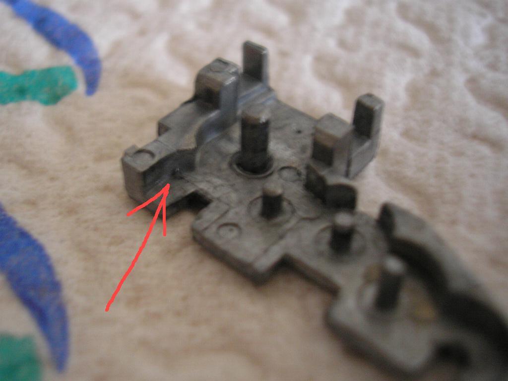

Als Ursache dafür konnte ich Unebenheiten und schlecht entgratete Kanten im Drehgestellchassis
ausfindig machen. Der größter Übeltäter bei meinem Exemplar ist auf dem nächsten Bild zu sehen.
http://666kb.com/i/az8mfe876pstks62h.jpg
Das Zahnrad der vorderen Radachse hat sich bei entsprechender seitlichen Belastung richtig in
den kleinen Gnubbel verbissen und das Gestell angehoben. Das war deutlich zu spüren
in den Fingern beim probefahren.
Es gab noch einige weiter kritische Stellen, so haben sich auch einige der weißen Getriebezahn-
räder zwischen den Achsen einseitig mit diverse Unebenheiten des Drehgestellchassis verhakt.
Abhilfe war einfach, alles schön mit einer Fingernagelfeile sauber und glatt schleifen.
Solange, bis die Probefahr mit allen Getrieberädchen (natürlich ohne Schnecke, da sich ja
das Getriebe mit eingebauter Schnecke nicht mehr schieben läßt) ein gutes Ergenis ablieferte.
Als weiteres Problem mit dem Getriebe, dass mir im Probelauf aufgefallen ist, steckt im
roten, doppelten Zahnrad im Zetrum des Getriebes. Diese hat ein recht großes seitliches
Spiel. Der Teil mit dem größeren Durchmesser überträgt die Kraft vom der Schnecke.
Der Teil mit dem kleineren Durchmesser überträgt die Kraft weiter an das nächste kleine weiße
Zahnrad, wo aus die Kraft dann weiter zu den beiden Radaschsen übertragen wird.
Dabei überschneidet sich der Lichtraum des großen roten Zahnrades mit dem Lichtraum
des Zahnrades der vorderen Radachse. Bewegen sich die vordere Radachse und das roter
Zahnrad aufeinander zu, greifen sie ineinander, das Getriebe blockiert.
Ich denke auf dem nächsten Foto wird klar, was ich hier versuche zu beschreiben.
http://666kb.com/i/az8mfu17ie3q4wss9.jpg
Als Abhilfe kann man mit einer winzige Unterlegscheibe die seitliche Bewegungsfreiheit des
roten Zahnrades reduzieren. Die Scheibe wäre, ausgehend von der Lage im Bild, unten
anzubringen, Von der Größe etwa vergleichbar mit den Scheiben welche sich zu beiden
Seiten der Getriebeschnecke befinden.
Damit lief die Lok dann auch schon viel besser. Eigentlich ist seit dem im Fahrbetrieb
das nervige Kratzgeräusch in Kurven nicht mehr aufgtreten. Muß aber auch gestehen, bin die
Lok seit dem nicht exzessiv gefahren sonder nur hin und wieder mal.

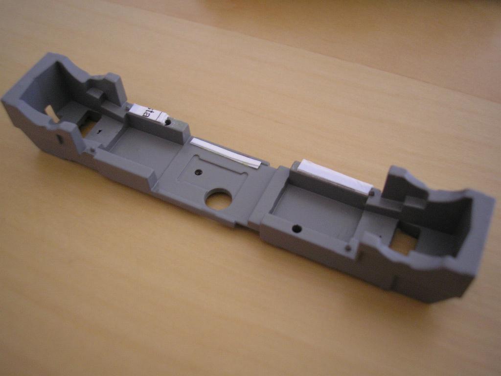

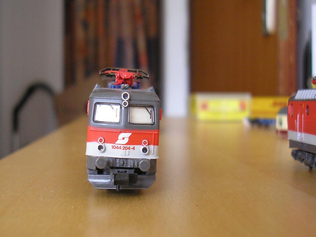

Da ich die Lok schon mal so weit zerlegt hatte, habe ich mich noch einem anderen, otpischen
Probem gewidmet. Und zwar stehen meine beiden neuen 1x44er auffällig schreg im Gleis,
siehe Bild.
http://666kb.com/i/az8mg8ew8nqto31dl.jpg
Hab mir überlegt, was die Ursache dafür sein könnte, bin aber nicht wirklich auf ne
Antwort gestoßen. Also habe ich mir überlegt, wie ich das am besten mit minimalen
Aufwand beheben kann. Konstruktionsbedingt bot sich da eine recht einfache Lösung.
Das Gehäse wird nach dem Aufsetzen mit einer Schraube im oberen Teil des Chassis
verschraubt. Würde also der obere Chassisteil wagecht zum Gleis stehen, dann müßte auch
das Lokgehäuse gerede zum Gleis stehen. Also habe ich zwischen den unteren und oberen
Teil des Chassis, welche ja auch wieder miteinander verschraubt sind, eine entsprechen
dicke Papierschicht eingeklebt. Über die Dicke der Papierstreifen und den Anpressdruck
der Schrauben kann man den oberen Teil der Lok exakt waggerecht justieren.
Das einzige worauf noch zu achten war, dass beim Verschrauben des Chassis auch beidseitig
alles gleichmässig miteinander fluchtet. Ist das nicht der Fall, dann wird beim
Überstülpen das Gehäuse auf einer Seite ausgehebelt und steht wieder schief.
http://666kb.com/i/az8mh7r3nfcvn0ji1.jpg
http://666kb.com/i/az8mhjvkee525l12x.jpg
