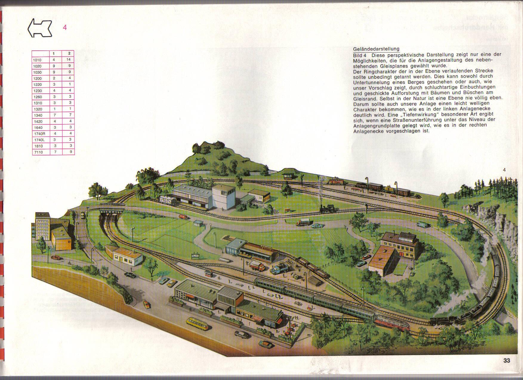

Wäre das (modifiziert) nichts für Dich?
http://img145.imageshack.us/img145/6911/vorschlagrs0.gif
Habe ich als Tipp auf meine Anfrage unter http://www.1zu160.net/scripte/forum/forum_show.php?id=263246&sb1=dusty bekommen...

Hallo Hans-Werner,
wo hast Du denn das Bild her?
Toll gezeichnet!
Toll gezeichnet!
Hallo Klaus
Das Bild von H-W sieht schwer nach Arnold aus.
Klaus Lübbe - 26.10.07 16:30
altes Gleisplanheft?
H-W, das ist aber ne Hübsche!
claus
claus
Dieser Anlagenplan stammt aus einem alten Arnold Gleisplanheft. Ich habe mir vor einigen Jahren für mein empfinden schöne und machbare Anlagen, aus verschiedenen Plänen gescannt. Wichtig ist mir auch eine landschaftliche Gestaltung. Die mir zusagenden Anlagenpläne sind für kleine Anlagen bis etwa anlagen der Größe von 3 x 1,20 m .Die hier eingestellte Anlage würde mir bei den vom Fragesteller genannten Platzverhältnissen gut gefallen.

Übrigens: Die Arnold-Anlage gefällt mir auch. Allerdings stellt die Zeichnung die Anlage wesentlich großzügiger dar, als sie bei den angegebenen Abmessungen ist. Das ist aber ein altbekanntes Problem bei Gleisplanbüchern.
