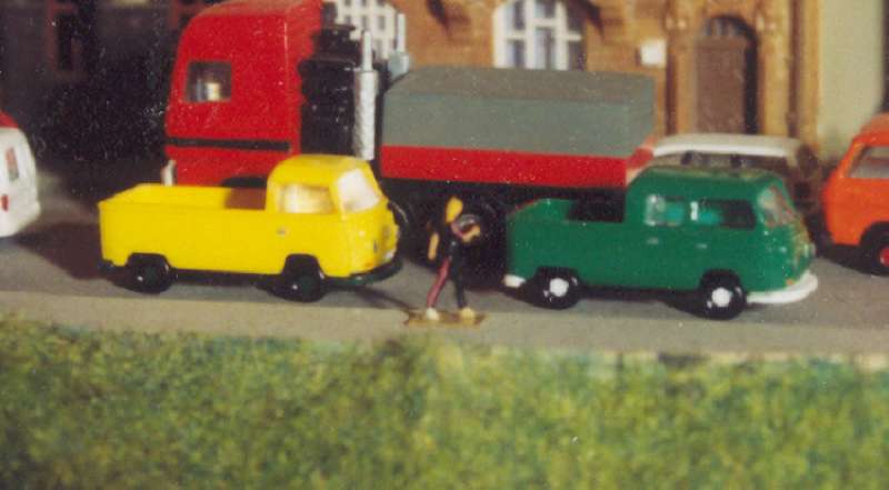

Voe einiger Zeit entstand mal eine DoKa auf VW-Basis in meiner Werkstatt:
http://666kb.com/i/ap7mzbiedp77mhds9.jpg
Nähere Infos zu dem Modell finden sich im Forum von http://www.herimo.de
