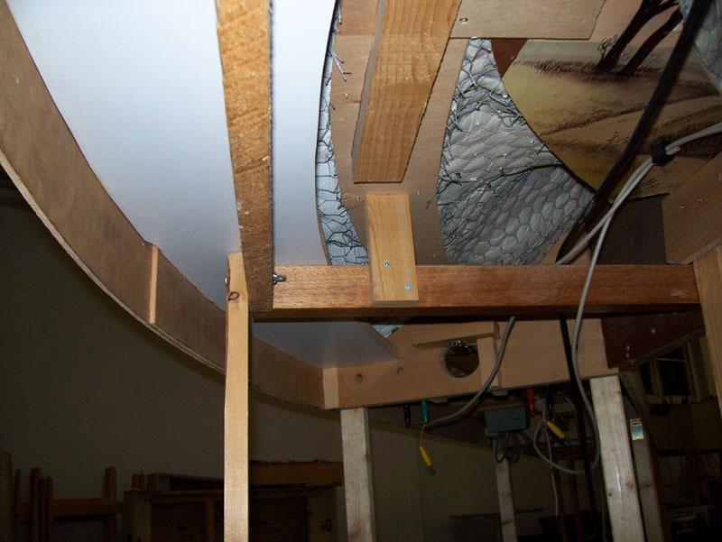

wie alt dieses Modul genau ist, weiß ich nicht, aber älter als 15 Jahre kann es schon sein:
http://666kb.com/i/asbdfo9vnfqx4f6e4.jpg
hallo Kai,
und das ist auch 4mm Sperrholz?

so, hier noch mal ein paar Bilder von unseren Bogenmodulen:
http://666kb.com/i/ascdx91o06ei3h2by.jpg
Das Modul aus # 15 von unten

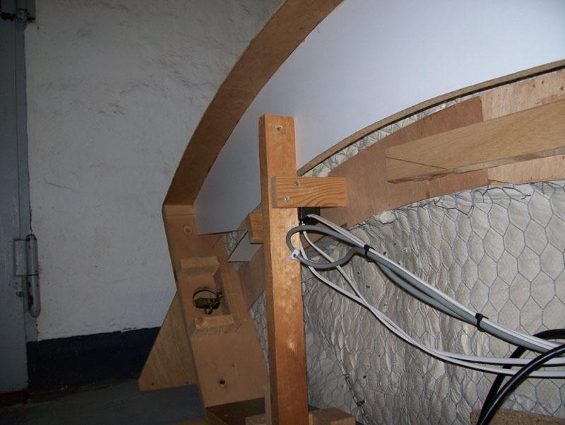

http://666kb.com/i/asce16w7g7gjz718u.jpg
Ein anderes, das Weiße ist ein im passendem Bogen zugeschnittenes Stück Spanplatte, das seitlich an den Kopfstücken befestigt ist. An diesem Bogen wurde 6 mm Sperrholz geschraubt.

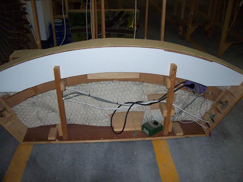

http://666kb.com/i/asce46yn6n0x2t7gu.jpg
Der Bogen unter der Spanplatte ist das Trassenbrett.
hallo Kai,
herzlichen Dank für die schnelle Lieferung der Bilder!
Die sind aussagekräftig, damit kann ich was anfangen.
Da wurde praktisch die Schablone gleich "mit verbaut", im Prinzip wie die oben schonmal angesprochenen Profilleisten.
Wobei mir die recht große Preßspanplatte und dann auch noch 6mm Sperrholz ehr einen gewissen Eindruck von Erdbebensicherheit vermittelt
Moin Roger,
man kann es aber sogar alleine tragen...
Und eine gewisse Stabilität ist bei Modulanlage gewiß nicht verkehrt.
