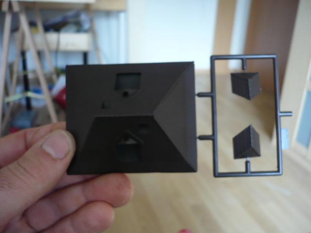

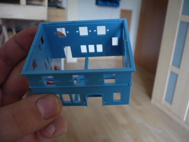

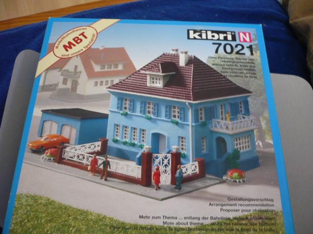

hab mich letzte woche gewunder wie so der ursprungspreis der villa "rosenhof" 45 euro ist. hab ihn zwar für 15 bekommen, aber denoch ziemlich teuer.
http://666kb.com/i/as9wqba9utuwhbm93.jpg
grad schau ich in den karton und siehe da
http://666kb.com/i/as9wqx3nnjh97kinb.jpg
http://666kb.com/i/as9wr9ngoj226lzs7.jpg
ist ja schon alles fertig. man muss nur noch die fenster einkleben und dekorieren.
aber rechtfertigt das diesen preis?
mfg hannes
mfg hannes
45 Öcken? Das ist alles, was du dafür kriegst? Bisschen happig.
Ist das Babyhimmelblau in Natura so grell wie auf dem Bild? Hau da besser einen Putzeimer Pulverfarben drauf.
Allerdnigs hat Woodlands nun auch Fertighäuser in N zu einem ähnlich deftigen Preis:
http://www.woodlandscenics.com/items.htm/NewItems#NBuilt-N-ReadyStructures
Für mich isses nix.

egal hab ja nur 15 bezahlt. sonst hätte ich es nicht genommen. das blau is der hammer. aber sowas gibts wirklich in natura bei mir paar dörfer weiter. in grün, orange und gelb und rot...was den leuten so alles gefällt.
das wird auf jeden fall bearbeitet.

Hallo Hannes,
so schlecht sieht das doch gar nicht aus - der Preis, naja...... In der Wirklichkeit gibt es oft solche Orte, wie bei Dir, in denen die Häuser verschieden bunt sind, ich kann mich auch an so was erinnern.
Aber altern wirst Du es ohnehin noch, es muß ja nicht gleich ein ganzer Kübel Farbe sein

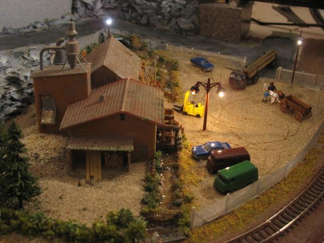

schaut mal bei ebay komplettanlagen...

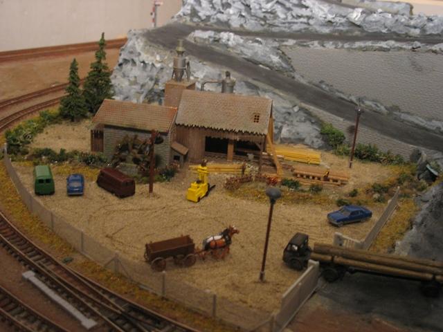

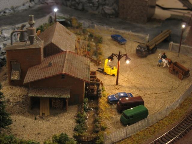

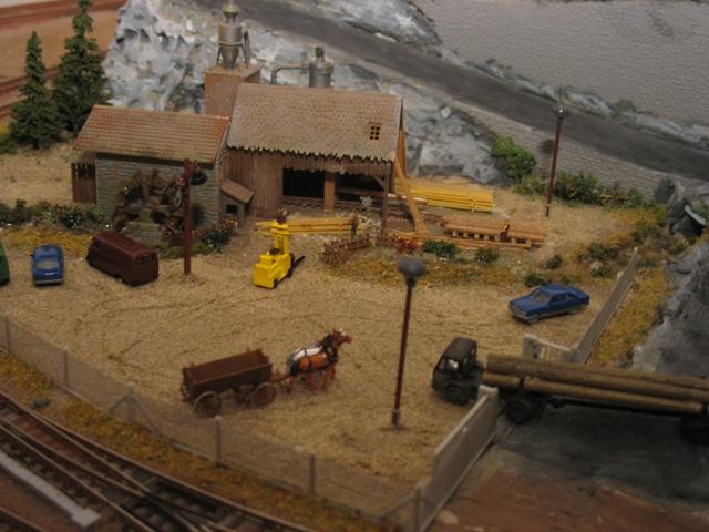

und andre hats ja gezeigt dass das standart Sägewerk von faller auch anders geht. achso ich glaub auch.png)
edit: Roland, sowas in der richtung hatte ich mir gedacht
Beitrag editiert am 01. 10. 2007 13:21.

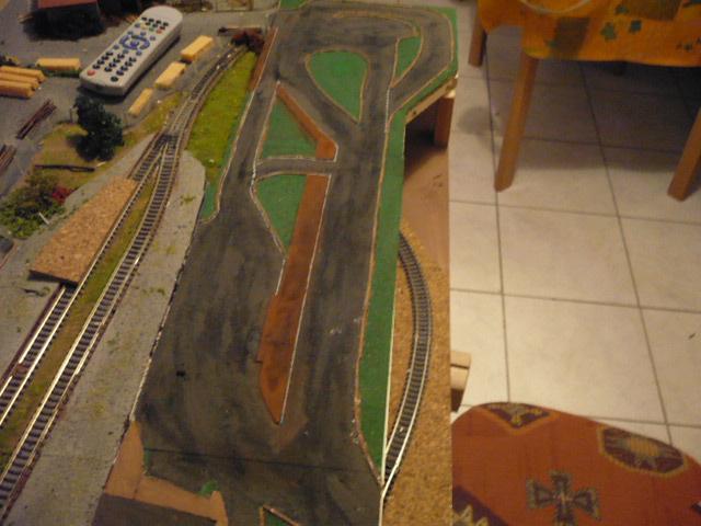

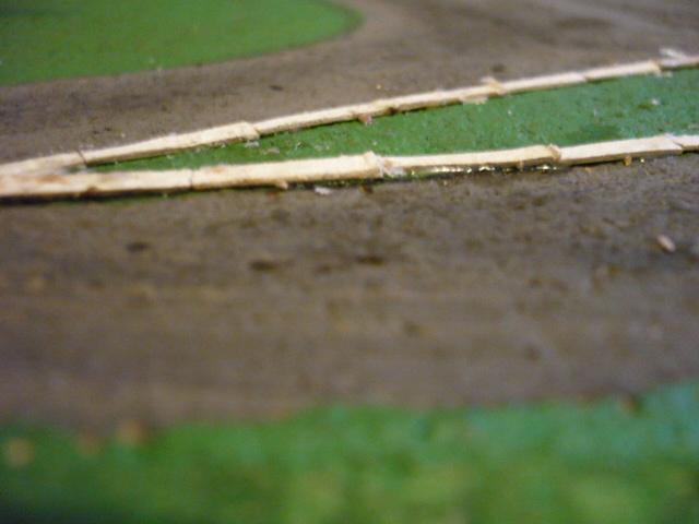

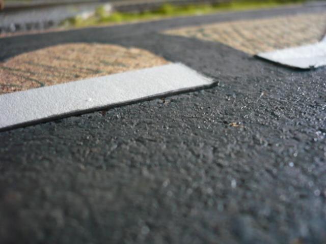

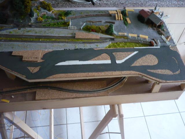

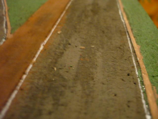

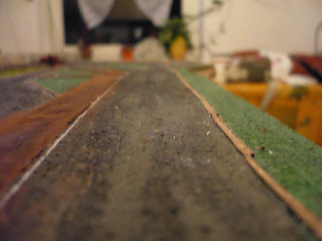

weiter gehts mit dem bau
http://666kb.com/i/asa37ym3vbnd1ivs7.jpg
dank der rauen oberfläche des korks schaut die strasse nicht allzu eben aus
http://666kb.com/i/asa39fn77qm6d7zvr.jpg
mfg hannes
edit: es fehlt noch die pulverfarbe drauf, kommt aber auch heute noch
Beitrag editiert am 01. 10. 2007 16:56.

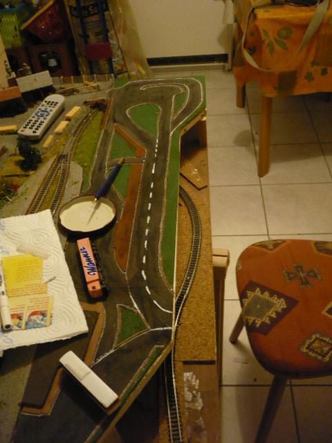

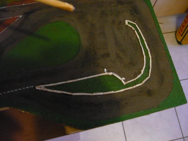

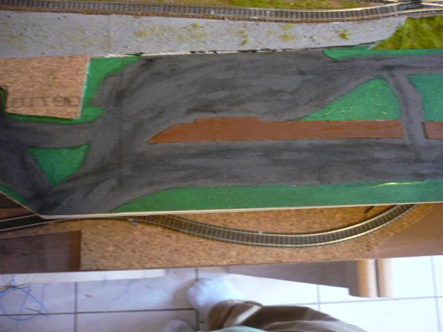

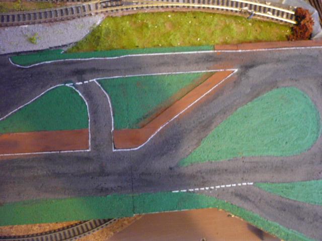

wasn hier los. kein intresse mehr??
weiter gehts
grundierung ist aufgetragen und eingefärbt ist auch alles
http://666kb.com/i/asa4md79tc2ce467b.jpg
der braune fussweg wird noch dunkler gestalltet
mfg hannes
weiter gehts
mfg hannes

Hannes,
aber pass mit Deinen weißen Socken auf dem braun gefärbten Weg auf - sonst waren sie mal weiß. Es sind doch Deine da auf dem Bild?
André
André

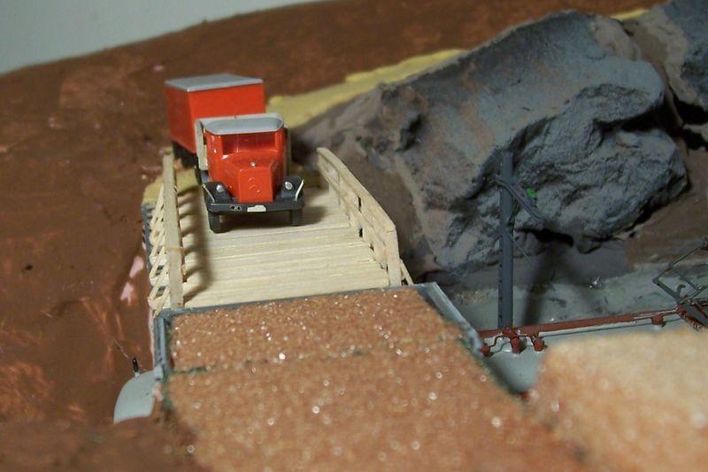

Hannes:
zieh dir Schlappen an, sonst hast Du morgen eine Rotznase wie der arme Claus!

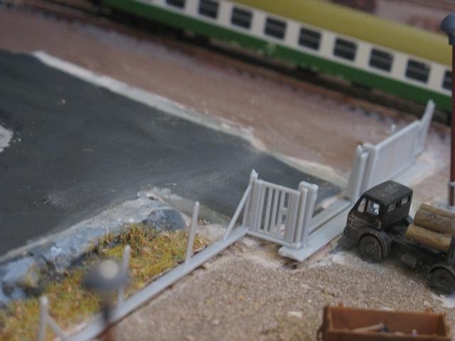

Der Schneepflug war da:
http://img161.imageshack.us/img161/3281/schneepflugvn9.jpg
Fertigspachtel aus der Tube. Dient auch gleichzeitig als Absturzsicherung falls mal ein Auto von der Piste kommt.

so meine ersten versuche mit linien. bin ganz glücklich damit.
http://666kb.com/i/asa5ksjuexjtprvqf.jpg
mfg hannes

lol das ist praktisch.
hab mir da jetzt was eingebrockt. baue grad strassen bordsteine. ohje das macht keinen spass
http://666kb.com/i/asa6h9vv26gcec2nb.jpg
und von oben
http://666kb.com/i/asa6hxuw7a3vidnjb.jpg
mfg hannes
und von oben
mfg hannes
damit Hannes nicht Angst haben muß, dass keiner mehr Interesse hat, von mir kurz, wie es heute bei mir voranging. Am Vormittag habe ich mal nach Pauls Methode den Straßenuntergrund für meine Serpentinenstraße aufgetragen (Moltofil + Weißleim + graue Farbe). Wenn der Belag morgen fertig ausgetrocknet ist, wird er geschliffen und farblich weiterbehandelt.
Am Nachmittag wie bereits berichtet "Moba-Großeinkauf" und heute abend habe ich am Sägewerk 3 Lampen installiert. Wegen des Wasser(Lack)schadens muß die Stromzufuhr bis morgen warten, d.h. die Lampen sind zwar schon angeschlossen, das Hauptkabel hat aber noch keinen Saft.
Die Kabel ziehen war schon eine elendige Fummelei, jetzt fängt es langsam an, dass ich nicht mehr so ohne weiteres (im Stehen) arbeiten kann, je weiter es zur Mitte der Anlage zu geht. Aber wem sag ich das. Da kommt noch einiges auf mich zu. Ich habe mir aber vorgenommen, hier konsequent zu arbeiten, denn wenn irgendwann mal - hoffentlich nicht - ein Fehler gesucht werden muß, habe ich dann weniger Probleme.

bei mir geht es auch langsam voran.
http://666kb.com/i/asaa65zvdfvu53k9z.jpg
bordsteinkanten liegen alle und sind bemalt.
http://666kb.com/i/asaa6qskljllge25j.jpg
und die strasse ist zum glück auch schon schmutzig
mfg hannes - jetzt geht es an die makierung
natürlich schaut die strasse jetzt merkwürdig aus, aber ich glaub wenn die linien kommen schaut das besser aus
Beitrag editiert am 01. 10. 2007 21:31.
Hallo Hannes,
sag doch nicht, dass es bei Dir langsam voran geht. Du hast doch wirklich in den letzten Tagen einiges sehr ordentliches zustande gebracht.
Deine Überlegungen zur Straßenführung mußt Du doch außerdem mit dazu rechnen.
André

hab noch ein letztes bild, mein stift hat dann nur den geist aufgegeben. der mag nicht mehr malen. aber er ist noch voll.
http://666kb.com/i/asacj3qzw4izy54yv.jpg
mfg hannes

Hallo Hannes,
was ist denn das für ein Stift, den Du verwendest? Ich muß auch bald Straßenmarkierungen "malen".

ein 0,8mm dicker eding ähnlicher stift. der malt gut, nur er ist ein wenig in noch leicht flüssige farbe gekommen und dann ging er nich mehr. der war echt super. die mittellinien sind mit revel farbe gemacht, glaub aber die mach ich neu. sobald ich einen neuen stift habe. dann sieht das einwenig besser aus
also viel spass noch die woche beim bauen werde jetzt bis montag nicht mehr dazu kommen

Hannes verkünstel dich nicht zu sehr mit den Linien. Das sit doch auf dem Land, oder? Da waren viele Strassen aus Rollsplit, der 2 oder 3 Mal im Jahr ausgebessert wurde. Wenn man dann noch jedes Mal neue Linien hätte ziehen müssen .....
Im Bild in #42 ist das der Handregler zur Digitalzentrale?.png)

Hallo Claus,
so viel ich weiß, fährt Hannes doch Analog.
Ich denke es ist die Fernbedienung für den Beamer, mit dem er sich immer zwischen Baustelle, Fotogerätschaft und Computer hin und her beamt.

die fernbedinung ist fürs tv in jedem zimmer ein anderer. das war für die küche. linien kommen nicht mehr viele nur noch am bahnhof. is grad alles neu gemacht worden zum sägewerk, da die schweren lkws die strassen demolieren.....

Hallo Hannes,
die Straße sieht so'n bisschen aus wie eine Landepiste, baust du da einen Flughafen oder eine Dorfstraße?
Wenn's ne Straße sein soll, dann würde ich sie nicht so gerade (wie mit einem Lineal gezogen) sondern mehr geschwungen und nicht parallel zur Vorderkante der Anlage bauen.
Gruß Bernd.

hallo bernd. kann leider nicht immer das parallele verhindern.
die mittelstreifen kommen noch mal neu drauf. papier wollte ich nicht schneiden, da mich mein pappbordsteine genug nerven gekostet haben. das war ein gefummel. von den verklebten händen gar nciht zu sprechen
paul da die streifen nicht grade sind ist nicht schlimm. da ich festgestellt- habe beim rum fahren- das die auch im wirklichen leben manchmal ganz schön krum und buckelig sind. wie gesagt mit den mittelstreifen bin ich nicht glücklich, da ich diese mit revelfarben probiert habe zu machen, diese aber verlaufen ist...
jetzt muss ich mir übermorgen erst mal einen neuen stift kaufen, dann klappt es vielleicht besser.
clause gute besserung - meine freundin hat es auch erwischt die muss ich erstmal pflegen.
andre - bin gespannt auf deine strasse.... mfg hannes

Hannes ich bin hartnäckig, versuche es mal mit den weissen Papierstreifen, Du wirst nie mehr was anderes machen in Sachen Strassen Markierung. Ich habe damit 5 Meter Seitenlinie gemacht und das ging ziemlich fix.png)

Hier mal zwei Gesamtbilder von der Sägewerks-Szenerie mit der fertig asphaltierten, aber noch nicht markierten Serpentinenstraße im Hintergrund.
http://666kb.com/i/ascaixx2z81haukvi.jpg
http://666kb.com/i/ascalncfazuf5expq.jpg

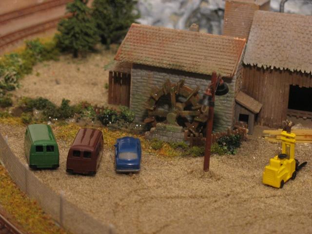

Nachdem in letzter Zeit so viel Holz abhanden gekommen ist und die bösen Jungs scheinbar sogar den gefährlichen Weg über die Eisenbahnlinie nahmen, hat sich der Sägewerksbesitzer entschlossen, einen Zaun zu bauen.
http://666kb.com/i/ascagu73c0mii9j5a.jpg
Jetzt mal ein Bild vom Bach, der durch das Sägewerk inzwischen wieder fließt. Inzwischen sind auch die Lampen zugeschaltet
http://666kb.com/i/ascamzasitvfcotgu.jpg
Und zum Schluss noch mal eine Gesamtansicht
http://666kb.com/i/ascaoancbvtsgd9v2.jpg
und eine kleine Detailszene
http://666kb.com/i/ascapyevi18uwkyem.jpg
Morgen muss ich leider wieder arbeiten, um das Geld wieder einzuarbeiten, was ich im Urlaub für Moba ausgegeben habe
Ich habe jetzt mal ein anderes Programm für die Bilder genommen. Mal sehen, ob es funktioniert. Imageshack ist mir zu langsam und anfällig
André

Sieht ja super aus. Vor allem die Reifenspuren, eine super Idee. Alles sehr schoen in Szene gesetzt. Wirklich eine klasse Arbeit.

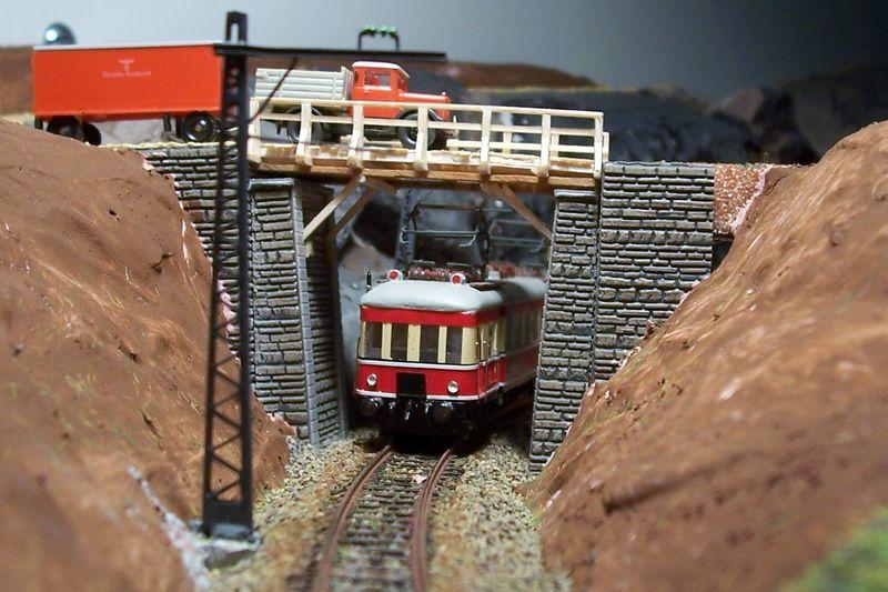

Ich habe heute noch die Brücke fertig gestellt.
http://666kb.com/i/ascd07j348kztpqo3.jpg
Auf dem Bild sieht man deutlich, dass der LKW noch einer Überarbeitung bedarf, sieht richtig nach Plastik aus und der Fahrer hat sich auch gerade abgeduckt.
http://666kb.com/i/ascd2lywuzubyh3yb.jpg
Hier fährt nun bereits der erste Eilzug durch die neue Brücke, eine ET 51.0.

Hallo Roland,
Ist schoen geworden die Bruecke. Ueber den LKW mache ich mich keine Gedanken. So weit ich deine Arbeit gesehen habe wird das sehr wohl zu recht kommen. Der Strassenbelag an der vorderseite der Bruecke, ist das Kork?
Gruss und schoene Ferien,

Deine Sägewrkbilder gefallen mir sehr gut, und die Stimmung durch die Leuchten ist sehr schön! Kompliment! Auch der Zaun ist gut ins Ganze integriert worden. Nun bin ich mal gespannt auf Deine Strassenmarkirungen! Wie gesagt, Papierstreifen ausschneiden ist ganz einfach.png)

Hallo Roland,
danke für Deine lobenden Worte. Das mit den Lampen ist so eine Sache. Ich weiß, dass manche Lampen etwas globig sind, gerade die von Brawa.
Aber auf dem Bild wirkt die von Dir angesprochene tatsächlich noch gröber als sie in Wirklichkeit ist (Perspektive).
Trotzdem werde ich mich auch mal bei anderen Herstellern umsehen.
Deine Brücke sieht gut aus, aber liegt sie nicht etwas schräg auf dem linken Brückenkopf?
