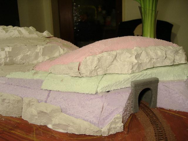

Hallo Roland,
Ich hatte auch einige Tunnels in Kurven und bin folgendermassen vorgegangen: Aus eine Styroporblock mit den Aussenmasssen des Portales habe ich die Röhre ausgeschnitten. Die Länge war durch die Dicke  der Styroporplatte gegeben: 10cm. Ich habe dann bei Bedarf für die Verlängerung nochmal  5 cm dran gehängt, (Mit Ponal klebt es gut) muss aber nicht sein, je nachdem wie man in den Tunnel einsehen kann .  . Dann habe ich das Portal an den Styoroblock geklebt und nach dem Trocknen die Innenseite des Tunnels mit Moltofill verputzt. Wenn Du da aber Mauersteien willst, kannst Du die auf die verputzten Innenwände kleben. Das klang jetzt vielleicht alles etwas aufwendig, ist es aber nicht. Ich stelle so ein Ding in der Zwischenzeit in knapp 10 Minuten her. Ist Übungssache Roland. Habe Dir ein Bild angehänt mit so einem Tunnelrohling.
Noch was: Ich habe nicht bei allen Tunnels Mauersteine im Inneren, denn es gibt ja beim Vorbild noch eine Menge Tunnels die innen aus nacktem Fels bestehen!
Grüsse von Paul

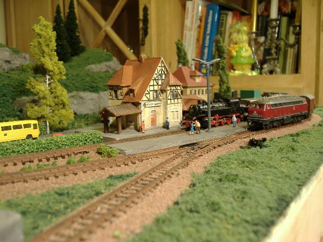

Ich baue die Tunnels auch so ähnlich wie Paul .Die Sache habe ich bei den US Bahn Kollegen gesehen.Anbei ein paar Bilder von meiner kleinen Probe Anlage.Die nächste(grössere)wird auch mit den gleichen Materialien gebaut.
http://i9.tinypic.com/4497zo0.jpg
http://666kb.com/i/alz73w61f9ewx0z1b.jpg
http://666kb.com/i/alz75hf0ekznkzx3z.jpg
http://666kb.com/i/amcbvcg1486kflm6l.jpg
Gruss Rudi.

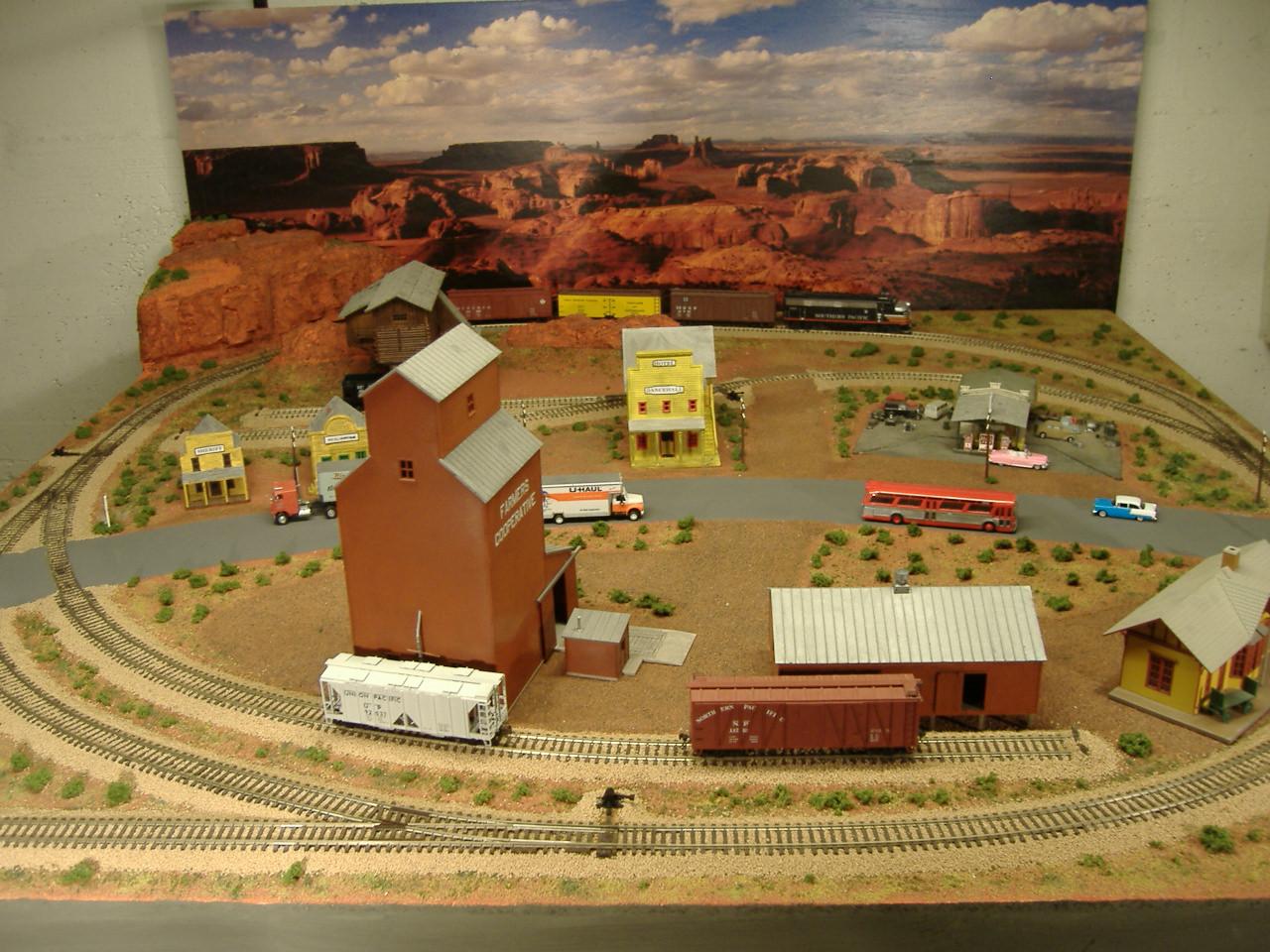

@Claus,ein paar Bilder für Dich (und andere,wenn sie mögen):
http://666kb.com/i/arwr66k8vwsa7wmnl.jpg
http://666kb.com/i/arwr875qd18g7bs1d.jpg
http://666kb.com/i/arwrahx5m9i3zwzap.jpg
http://666kb.com/i/arwrca6ivrd1mavu9.jpg
es ist auch eine kleine Test Anlage in HO um ein wenig am Landschaftsbau zu üben.Nun steht ein Umzug bevor,und ab Winter gehts los mit dem "richtigen"Bau.Eine HO US Anlage auf Augen und Schulterniveau (Im Stehen bedienen),und eine Etage tiefer N .(Im Sitzen bedienen)
Gruss Rudi.
Genial das Teil!
Ich sehe, du verwendest Ground Throws. Hastu die auch mal in N probiert?
Supermonumentvalleymässig schön Rudi! Gefällt mir sehr gut, und die grandiose Hintergrundkulisse passt natürlich perfekt zum Thema. Kompliment!
Da hast Du ja ein Lebenswerk vor Dir mit den zwei Massstäben

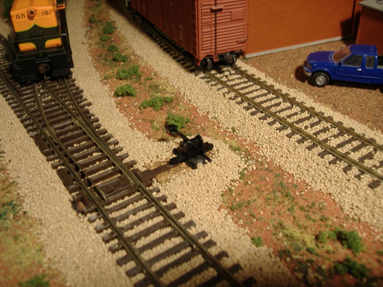

Hallo Paul,nein die Hebel sind nicht Eigenbau ( Das lohnt sich fast nicht ,da sie günstig sind).Sie sind von der Fa Caboose Industries ,und man kann sie über alle deutschen US Händler beziehen (von Walthers).Es gibt sie auch für N .
Hier mal ein Bild in HO ,die N Hebel sind kleiner .
http://666kb.com/i/arxpajimisw5p17um.jpg
Ich möchte bei meiner nächsten Anlage die Weichen die weiter weg sind auch über diese Hebel umstellen aber mit einem Bowdenzug dazwischen(unter der Platte).Da braucht man nicht zwischen Masten etc rumfummeln,und es geht dann ganz bequem vom Anlagenrand.
Gruss Rudi.
Paul, die werden von Caboose Industries produziert: http://www.cabooseind.com//pr1a.html
Mit Herzstückkontakt: http://www.walthers.com/exec/productinfo/97-220 (für Peco musstu die Feder ausbauen).
Ohne Kontakt: http://www.walthers.com/exec/productinfo/97-206
