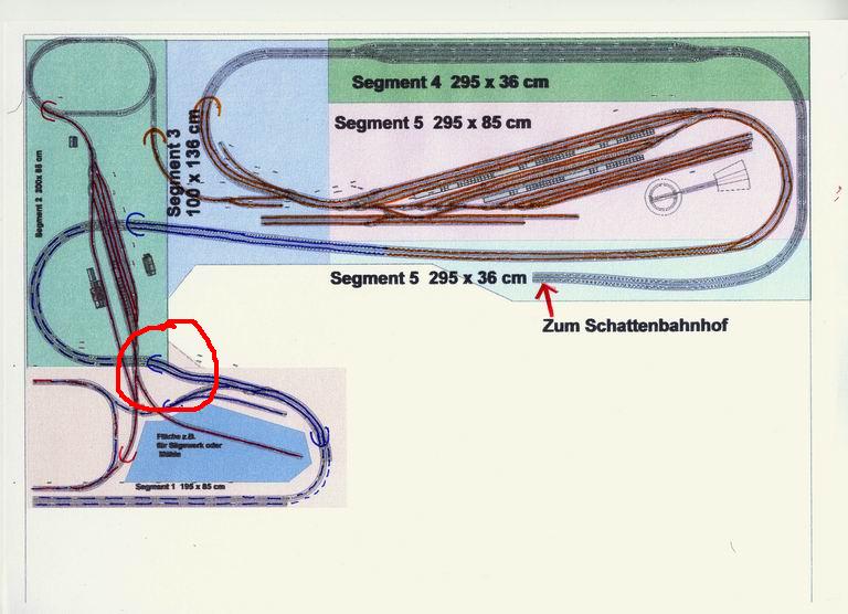

Moin Andreas,
den Übergang der zweigleisigen Strecke zum nächsten Segment würde ich noch überdenken:
(hier rot markiert: http://666kb.com/i/arxy1kzzbuhr6763w.jpg )
Das eine Gleis liegt oberhalb der Segmentecke, das andere unterhalb.
Hallo Kai,
habe den Übergang abgeändert.  Die Gleise habe ich etwas nach oben verlegt, und die Schräge von Segment 1 etwas verlängert. Wie gefällt dir der Rest?
