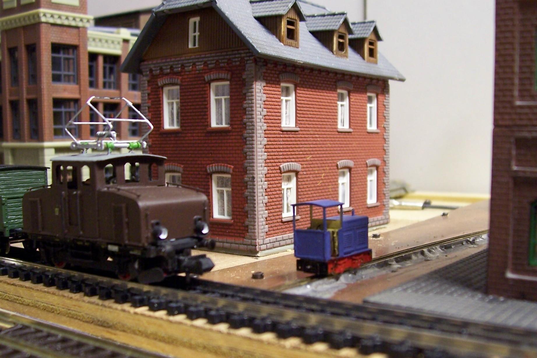

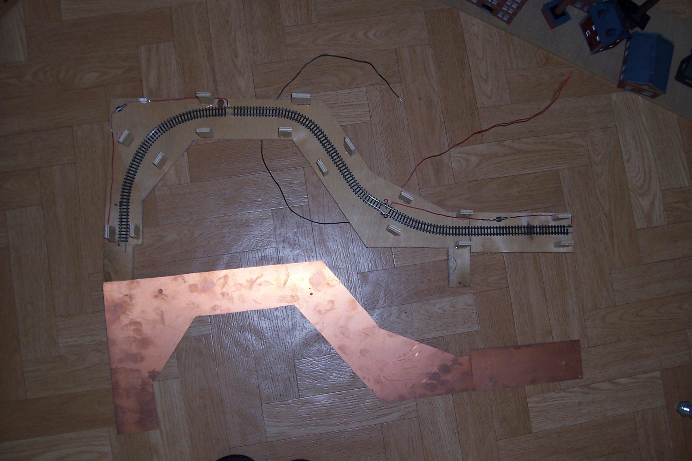

Hallo Leute,
wer die kleine Feldbahndiesellok zum rollen bringen möchte, muss sie als Bausatz kaufen.
Dem Bausatz liegen gegossene Radsätze bei, welche nicht 100%ig laufen und innen gelagert sind. Damit sie rollt müssen gedrehte Radsätze mit einer Spitzlagerung eingebaut werden. Da in die Lok kein Motor passt, muss die Traktion eine andere Lok übernehmen, welche unter der Feldbahnlok fährt. Auf dieser Lok wird ein starker Magnet befestigt und im Vorbau der Feldbahnlok ebenfalls ein Magnet. Polung ist zu beachten, die Loks müssen sich anziehen.
Auch das Feldbahngleis ist dann wegen der engen Gleisbögen nicht verwendbar, hier ist ebenfalls Eigenbau angesagt. Damit das Magnetfeld nur auf die Magnet anspricht, müssen Gleise und Radsätze einschließlich der Achsen aus Messing sein.
Das Feldbahngleis habe ich auf einer Leitplatte aufgelötet, um so die Magnete sehr dicht aneinander zu bekommen.
Meine "Traktionslok" unter der Feldbahn ist eine Fleischmann Industriediesellok, der ich den mittleren Radsatz entfernt habe, um so möglichst kleine Radien befahren zu können. An der Fleischmannlok muss ich noch Motormäßig was ändern, da sie sich sehr schlecht im langsamen Bereich regeln lässt.
Ansonst funktioniert es schon prima, als Fahrregler verwende ich einen Z-Trafo.

Hier mal die kleine Feldbahndiesellok neben einer E 69.
http://666kb.com/i/art16rsb24h9m3m0z.jpg
Und hier ein Bild der Gleisanlage für die Lok unter der Feldbahn. Das Gleis ist Minitrix-Edelstahl, da es sich "Unter Tage" schlecht reinigen lässt und Edelstahl nich oxydiert.
http://666kb.com/i/art1dbk12qpsfp077.jpg
